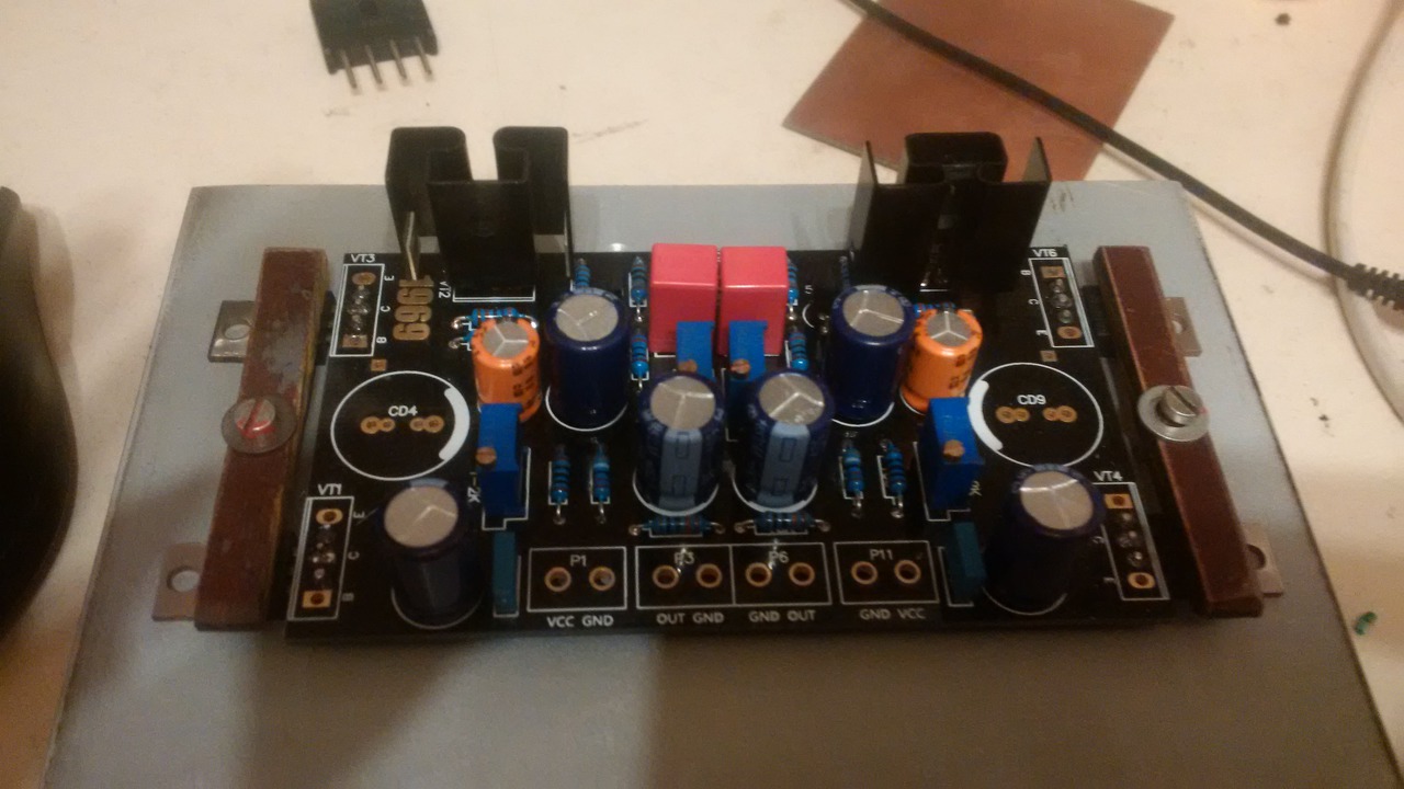

Sziasztok, nagy nehezen, de végre elkészült a JLH-m. A tápot egy 100VA-es 2x14V-os toroid szolgáltatja. Egyenirányítás után ez 19.3V-ra jön ki terhelve, az itt leírt képlet alapján 8ohm-os impedaniciához 900mA nyugalmi áram lett beállítva. Az első próbák után kissé csalódottan konstatálom, hogy a "csoda" elmaradt . Nagyon szépen szól, de a mély tartomány valahogy nagyon gyenge, többet vártam tőle. Igaz, rendes jelforrásról eddig nem tudtam meghajtani, mobil telefon fejhallgató kimenetén viszonylag gyenge teljesítményt produkál, laptopról viszont már egész meglepő hangerő hallható. Eddig max.3 órát ment folyamatos üzemben, bekapcsolás után kb. 45 perc alatt éri el a hűtőborda a 48fok-ot, ettől nem is megy feljebb. A trafón különösebb melegedés nem tapasztalható, 3 óra után is alig melegszik (tapintásra max. 30fok-os). Egyenirányítás után 10.000µF puffer van oldalanként, bemenő jel nélkül egy nagyon enyhe búgás hallható, de az is csak közelről.
Egyenlőre marad tesztüzemben a TIP41-es tranzisztorokkal, de van a fiókomban pár darab TIP3055, ha időm engedi csinálok egy cserét, már csak kíváncsiságból is. Sajnos a panel kialakítása miatt TO-3-as tokozású tranzisztorokat nem tudok beletenni. Csatoltam pár képet is, a doboznak még hiányzik az előlapja és a tetejéről egy takaró, de legalább már működik !
(#) Naszrai válasza jimmi12 hozzászólására (») Dec 4, 2017 /
Egytápos verzió? a Kicsatoló kondenzátor mekkora kapacitású? 3300uF?
A bemenő jel csatoló kondenzátor mekkora?
A hozzászólás módosítva: Dec 4, 2017
(#) mikldesign válasza jimmi12 hozzászólására (») Dec 5, 2017 / 1
A szép mélyekhez teljesítmény kell, a 10000 uf az nagyon kevés. 30 000 az már jobb kiindulás. Ha tudod emeld a nyugalmit is 1.3-1.5 A köré. A bugásnak is vége lesz, és a mélyek is megjönnek. Nekem is ugyanolyan hangfalaim vannak, mint Neked, hidd el, néma csend van, semmi bugas semmi zavaró zaj. Mobilról ne csodald,tényleg szar hangu, de a mobil se nagy durranás hangrendszerileg. Próbáld inkább CD ről, vagy vinilről, ha van lehetőséged rá. A trafód is gyengécske, ha mind a két oldal arról az egy szekunderről megy. A mélyekhez komoly teljesítmény kell ám. Fogadd meg a leirtakat, mert ritka szép hangú ez az erősítő. A hutobordad nagyon szép darab, Nekem is hasonló, és az elrendezés is hasonló. Gratulálok. NYÁK ot hogy csináltad?
(#) Moszkvai válasza jimmi12 hozzászólására (») Dec 5, 2017 /
A kicsatoló kondenzátort told meg még egy 10.000µF-ossal. Nekem ez segített.
(#) jimmi12 válasza Naszrai hozzászólására (») Dec 5, 2017 /
Szia,
Két tápos, két szekunder tekercs van a trafón, egyenként egyenirányítva és pufferelve, a kicsatoló kondi 3300uF, a becsatoló 1.5uF.

Nekem 2200 µF a kicsatolo kondi, 8 ohmra ez 9Hz also hatarfrekit jelent. Ez alapjan a 3300 µF tuti eleg, felteve hogy tudja a kondi ezt a kapacitast. A becsatolo mekkora terhelest lat? Ha megvan legalabb 10kohm, akkor az is ok. Mennyi a tapfesz?

koty-koty, szóval amennyire a képen látni vélem a becsatoló kondi wima. Amennyiben jól gondolom, akkor a annak nálam, a bejáródásakor legalább egy hét volt mire rendesebben volt az erősítő hangjában mély. A jantzenjeimre azt mondja a gyártó nem kell bejáratni. Nos én azt tapasztaltam, hogy ugyanúgy alakult a hangja mint a más fajtákban regélik, csak kissebb hullámzással, bár az elején már azért mutatta magát. A kondik végső hangjára tapasztalataim szerint (nem eltérően mások tapasztalataitól) 4-500üzemóra után számíthatunk, addig, jobban-kevésbé változik a hangja.
A becsatolók előtt egy 50k-s poti van, a tápfesz terhelve 19.3V.
Mek-Mek úr nagy igazságot rebegett el neked a bejáródással kapcsolatban. Magam is alá tudom támasztani, hogy az első időkben valahogy karcos vagy mi volt az erősítőm hangja. De tudtam, be kell járódnia, és ezért kb. 3 hétig folyamatosan be volt kapcsolva. Ez alatt az idő alatt sokat finomodott a hangzás. No meg ha valami rejtett hiba lett volna, az is előjött volna. Az, hogy emeled a nyugalmi árammot, nem teszi tönkre az erősítőt, kérdezd erről Naszrai barátunkat, hány Amperrel dolgozott, és mennyire volt forró a végfoka, és hogy változott a minőség, amikor lejebb vette a nyugalmi áramot. Többen is javasolják, hogy a kicsatoló kondenzátort több darabból rakd össze, ebben én nem hiszek. Tudom, ezért megköveznek, de azt tapasztaltam, hogy ha több darabból rakom össze a kicsatolót, a hangkép zavarossá válik, a sztereó színpad szétesik, az analitikusság ami erénye ennek a végfoknak, megszűnik. A nagynevű cégek is EGY kondit használnak oldalanként, de azt összeválogatják. Viszont ide speciális, kifejezetten audio célra készült gyors elektrolit kondenzátorokat raknak. Naszrai Űrnak igaza van elismerem, amikor a 3300 as értéket elégségesnek nevezte. De a puffert azért támogasd még meg, és hhidegítsd ha nem tetted a kondikat a tápban. A nyugalmi áramot növelném a helyedben, végülis 7Ampert bír a tranyód, egy 1,3-1,5A es értéktől nem fog megfőni. A trafót figyeld, ha nagyon meleg, akkor nem bírja a terhelést.
