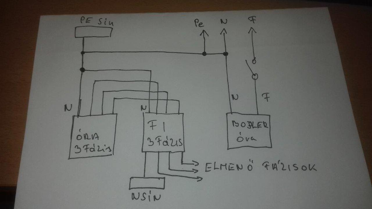

Felraktak hozzánk egy a képen látható mérőt, villany bojlerhez. Az elmenő oldalon volt egy porcelánbetétes biztosíték, azt lecseréltem kismegszakítóra, ami a nullát és a fázist is megszakítja. Persze ehhez a mérő melletti kismegszakítót lekapcsoltam,kb.fél órára. Mikor vissza kapcsoltam, a mérő kijelzője semmit nem mutatott. Persze előtte meg sem néztem hogy van-e kijelzés rajta. Kellene neki alaphelyzetben mutatnia valamit, vagy sok volt neki ez a fél óra és a következő bekapcsolásnál tér észhez?
Linkeltem, és leírtam, mit írtak rá. Javítottam, csak nem mentődött. Elvileg minden jó, és lényegtelen, hogy világít-e.
Valószínűleg vezérelt áramon van a bojler, és most nincs rákapcsolva a hálózatra.
Igen, van mellette egy hangfrekvenciás vevő, tehát akkor ha nem kap jelet, akkor addig nem kell neki mutatnia semmit? Azért érdekel,mert nem néztem meg előtte és nem tudom hogy volt-e rajta kijelzés,vagy sem? Vagy én csesztem el valamit?
Amíg nem kap tápot, nem mutat semmit. Ha elkezd a bojler fűteni, akkor nézz rá. Akkor már kell mutatnia.

Szia! A hangfrekvenciás vevőnek az óra után kell lennie. Az órának (ha fel fan kapcsolva a megszakító) működnie kell, ha van vezérelt áram, ha nincsen. A villanyóra leolvasó sem áll ott órákat, mire le tudja olvasni a mérőállást...
Lehet, hogy elnézték a szakik a sorrendet.
Igen, manapság a konyhás néni is lehet regisztrált szerelő...
Sajnos én csesztem el . Nem hagyott nyugodni a dolog,ezért még egyszer átnéztem a kötéseket. Tudni kell,hogy a házat így vettük tavaly, alumínium vezeték hálózat, itt ott konnektor,stb. A vezetékeket rézre cseréltem,konnektor bővítés, világítás átépítés stb. Ma leraktam egy földelő szondát is,mert nem volt. Meg lecseréltem a bojler előtti porcelán biztosítékot kismegszakítóra. És rájöttem miért nem mutat semmit a mérő. Mert én hülye,nem kötöttem össze a nullákat. Az első kép a régi kötést, a második pedig az új változatot mutatja. A bojler egyenlőre nem működik,lekapcsoltam,holnap javítom a hibát.
Az érdekesség az a dologban, hogy ahhoz a részhez elméletileg hozzá sem férhetsz.
Már csak egy kérdés maradt: hogyan fértél hozzá a méretlen nullához?
Az nem a méretlen nulla. Az a mérő órától felszálló nulla vezető+ a 3 fázis. A bojleré szintúgy.
Az órától elmenő vezetékek (3f+N+F) már semmilyen ráhatással nincsen visszamenőleg az órára.
Hát én is azt hittem. De mikor a bojler nulláját és a másik órától jövő nullát összekötöttem, a bojler mérőórája rögtön életre kelt. Én azt hittem,hogy ezeket a mérők alatt összekötik.
