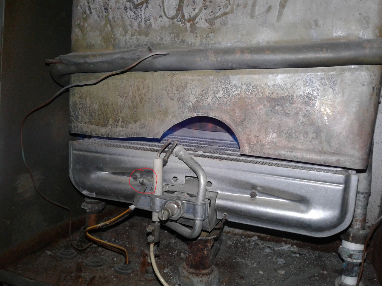

Szerelő, a termoelem nem tartja meg az őr láng gombját . Valószínűleg cserélni kell ,de ezt szigorúan csak szerelővel szabad csináltatni !!! Remélem a válaszom hasznos volt.
Azért előtte 10-es villáskulccsal óvatosan nem árt utánahúzni ahol csatlakozik a lángőr termoelem (vastag "réz drótnak kinéző izé)" az armatúrába ("nagy réz izé", ahová minden bemegy).
Nagyon kicsi feszültség, és nagy áram kell ahhoz, hogy megtartsa a mágnest... De nem értek hozzá... A hozzászólás módosítva: Okt 16, 2017
A pirossal jelzett csavar laza volt, meghúztam, ha jól tudom ez tartja a termoelemet.
A csövet amiben a kis rugó van kifújtam, és meghúztam mindent. Tegnap este beindult, azóta megy.
Én ugyan nem erre gondoltam, hanem a másik végére, de így is jó
Ha így működik, akkor ne piszkáld tovább...
Tudom, nem is akarom piszkálni.
Mindenképp kihívom a szerelőt, nehogy a nagy hidegben dögöljön be nekem...
