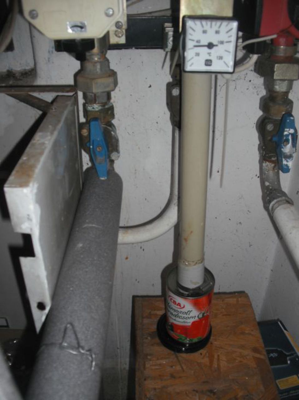

(#) vikk007 hozzászólása Nov 26, 2016 /
Lekopogtam, úgy néz ki "megjavítottam" a kazánt...
Igaz vettem hozzá 60 ezerért új alkatrészeket. Hőcserélő, gázarmatúra, thermo mágnes, thermo elem, mindből vadi új egy db, tömítések, membrán tömszelence 2-2 db, ja és egy tányéros, tengelyt is, olyan mint a régi volt.
Ott követtem el a hibát, hogy szerelőt hívtam, ő szakította bele menetet a jó gázarmatúrába...
Mivel tél van nem szeretném szétszedni, és nem szeretnék szerelőt sem hívni, mert ő, megmutatja , hogy működik, elkéri a pénzt, elmegy és utána, már nem működik...
Van kettő vadi új kazánom, darabokban, és kettőből néhány használt alkatrész, na azokat majd eladom a végén ( 4 d b hőcserélő kettő zsír új, kettő használt a palást igaz "lyukas" itt-ott , de nem vízkövesek..., és 4 db gázarmatúra is, abból egy új, egy kérdéses, lehet, hogy javítható, a menet miatt..)
Most szépen megy a kazán. Kellett egy fa láda egy savanyúságos üveg kupak lefordítva rugó helyett, és egy cba paradicsomszósz, és egy ETA porszívó cső a magasság miatt...
Ha hosszú távon beválik, akkor kihúzzuk vele a telet, nyáron, meg majd én szétszedem , és építek belőle egy új kazánt. Igazából, nem szeretnék szerelőt hívni, mert igaz nem kért sok pénzt de több kárt okozott, és nem látja át a kazán működését..., rutin munkákat begyakorolta 30 év alatt,de ha problémába ütközik akkor annyi...
(#) Gafly válasza vikk007 hozzászólására (») Nov 26, 2016 /
Lehúztam sok évet a ZC-18-al (meg volt hogy fáztunk is) de ez azért "radikális"
(#) vikk007 válasza Gafly hozzászólására (») Nov 27, 2016 /
és még be sem vált..., a kazán rezeg, és elmozdul. Utána meg be sem indul a főégő.
Nem hiába,van még a gázmennyiség állító csavaron is kontra anya.
