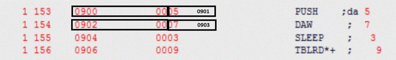

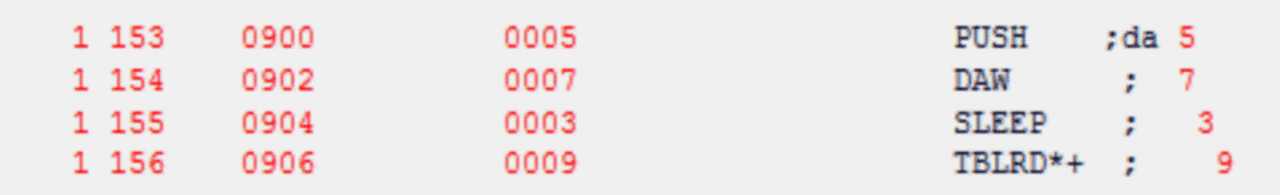

Az asm programot a c fordító generálta, csak azért fordítottam le külön, hogy lépésenként legyen nyomonkövethető.
A 900-as ROM címet az 1,2,3 RAM címekre teszi és onnan tölti fel a tábla regisztereit.
(#) Bell válasza ktamas66 hozzászólására (») Nov 26, 2017 /
A 0x900-as címen 5 van.
(#) Bell válasza benjami hozzászólására (») Nov 26, 2017 /
A TBLRD-vel olvassa ki a 0x900 tartalmát.

(#) ktamas66 válasza Bell hozzászólására (») Nov 26, 2017 /
Nem, a 0x900-on 00 van, a 0x901-en van az 5. Az 1 2 3-as címen a pointer van, a táblázat értékeit a fordító közvetlenül beírja, hiszen konstans.

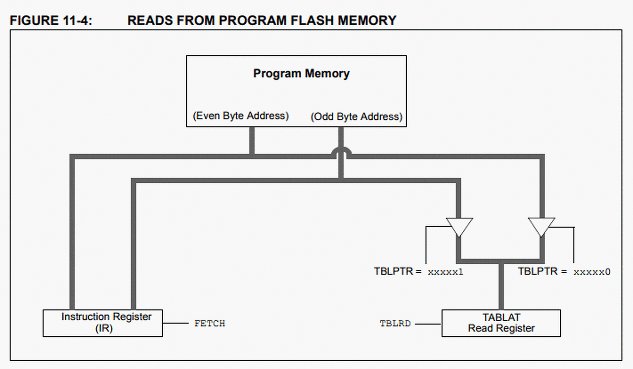

A ROM 16 bites, a TABLAT csak 8.
A 0x900 címre így 2 byte-os adat is kerülhet. A ROM alsó byte kiolvasása a 0x900 értékű pointerrel, a felső byte a 0x901 értékű pointerrel lehetséges. Az alsó byte itt 5.
Igazad van, én kavarodtam bele bele az int/char letárolásba.
(#) pajti2 válasza elektronika95 hozzászólására (») Nov 26, 2017 /
Ha nagyon sürgős valami, azt úgy szokás megfogalmazni, hogy jutalom díjat kínálsz előre kifizetve. Akkor elhisszük, hogy nagyon sürgős. Egyébként meg nem
Úgy igaz, ahogyan az előbb írtad.
A felső byte a páros, az alsó a páratlan pointerrel olvasható.
(Az ábrán ez van, a c fordító viszont fordítva csinálja, így nem tudom melyik a jó.)

(#) benjami válasza Bell hozzászólására (») Nov 27, 2017 / 1
Errata-t néztél már? A flash rom olvasása és az NVMREG regiszter értéke között van némi összefüggés: "TBLRD Requires NVMREG Value to Point to
Appropriate Memory", induláskor kell egy BSF NVMCON1, 7 utasítás.
Amúgy meg szerintem senkinek nincs itt rajtad kívül ilyen chipje otthon, így legfeljebb a szimulátorban tudják kipróbálni, de ugye ott meg jól működik.
