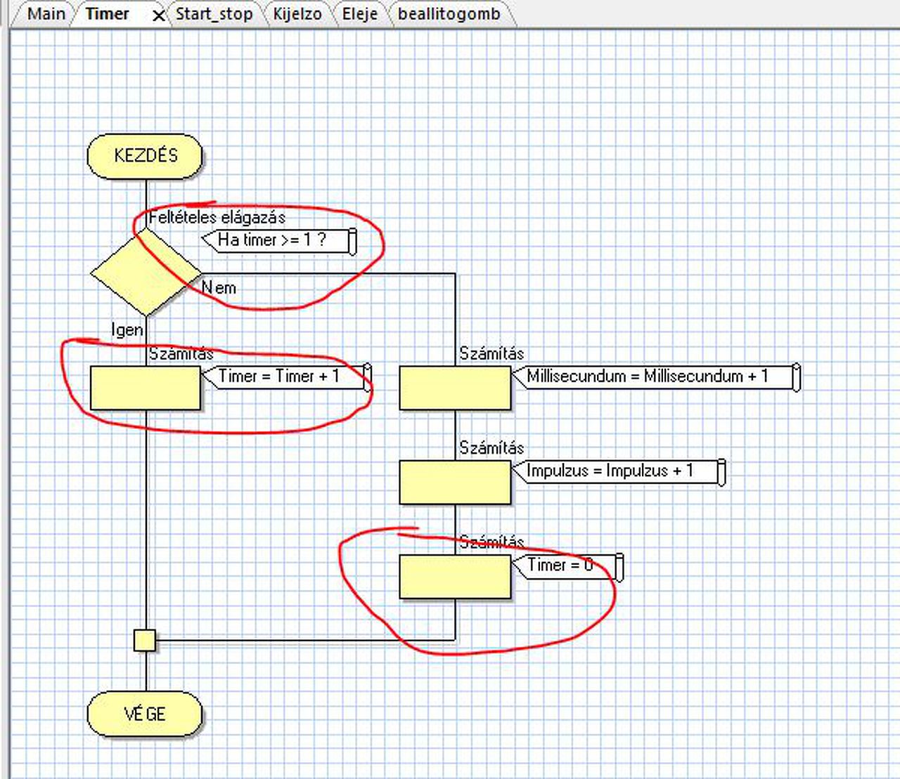

(#) bubuszoft hozzászólása Nov 27, 2017 /
Lenne egy furfangos kérdésem, egy szulfátmentesítőt szeretnék kreálni, aminek a ki -be kapcsolási ideje egy 2*16 soros kijelzőn olvasható. Nem kell atom pontosságú így a pic belső órajele bőven jó.
A TMR2-vel beállítom szépen a megszakítási értéket ez ok csinálok egy timer változót, amit egy adott időbe nullázol, de a másodperchez adok egyet. Na de most jön a kérdés. én egy állítható értékű változót hogy adok meg, értem ezalatt a bekapcsolás 20ms (ez fix) a kikapcsolás idő viszont változó legyen 170ms-500ms között. Két változó kell az egyik a be változónevű a másik a ki változónevű. de az értékek változásánál a pic minden körvefordulásnál megnézi az értéket? Hogyan?
1 másodperc 1000millisecundim.
Ha az osztó 250 akkor 250megszakítás 1 másodperc.
Tehát 1000milliszekundumot elosztok 250 megszakítási értékkel.
Tehát az érték 4
Ha a timer érték 4 akkor 1 milliszekundumnál adna egyet az értékhez?

(#) kokozo válasza bubuszoft hozzászólására (») Nov 27, 2017 /
Szerintem nem.. Nálad a rollower 250 azaz 250 hz ami 4ms, ha ilyenkor 4 ig számoltatod akkor 16 ms lesz..

(#) kaqkk válasza bubuszoft hozzászólására (») Nov 27, 2017 /
Állítsd át 100 Hz re a megszakítást akkor sokkal egyszerűbb a számolás
Ha jól számolom akkor 100Hz nál egy egység 10ms , de ha kell az 1ms akkor 1000Hz re kell állítani a megszakítást .
Így elsőre 2 hiba.. 1. a Main villogo többirányú elágazásnál mind a 2 lehetőségnél ha impulzus =125 helyett ezt ird impulzus >=125 mivel ha épp a kijelzőnél jár a progi az esetek 99% ban mire végez már rég nem egyet léptet a számlálókon a timer, 2. hiba meg a start stop makro be_ki 1-es lehetőségnél mindig felülirja a progi a mainban beállított értékét a változóknak 1-re. ezért sose fog villogni mert amott ugyan átírja 2-re de azonnal itt vissza is íródik 1-re.

(#) kaqkk válasza bubuszoft hozzászólására (») Nov 28, 2017 /
Nem értem a logikádat >=1 a nem ágban ?

(#) kokozo válasza bubuszoft hozzászólására (») Nov 28, 2017 /
1 MHZ (Default after Reset).. Ez mindent megmagyaráz
A timer ről kérdeztél arra válaszoltam , ott van az elágazás és a nem ágra fut a >=1 parancs az igen ágon meg számol De MIT ? Ha a nem ágon nagyobb vagy egyenlő egy akkor az igen ágon az ellenkezője tehát kisebb mint 1 akkor így 0 nál hozzáad egyet amit azonnal nulláz a másik ágon ...
Nem tudom mit szeretnél , 1000Hz nél egyet számoltatsz a megszakításban ? Minek ?
Jelen állapotban sehol nem állítod be az osccon értékét, ezért alapból 1MHz-el megy.
Attól hogy a flowban beállítod a sebességet a pic még nem fog annyival menni, csak a flow annyival számol
A hozzászólás módosítva: Nov 28, 2017
(#) bubuszoft válasza kaqkk hozzászólására (») Nov 28, 2017 /
1000Hz számol egyet a kiütésre. Ha eléri a 20 at (addig kimenet aktív, 20ms idő utána nulláz és átvált a melette lévőre (több irányú elágazás) ott lekapcsolja a kimenetet és a beállított értélig amo max 500ms úgyhagyja. Utána vált, és kezdődik minden előről.

(#) bubuszoft válasza kokozo hozzászólására (») Nov 28, 2017 /
Timer értélét a Tmr megszakítás kapcsolja nem? Egy kötbefozdulásnál többször is. Ha a timer nem egyenlő egyel, akor nem ad a változóhoz hozzá nem? Vagy nagyon tosszul gondolom?
Ha 0 akkor hozzáadsz ha 1 akkor nullázol így elég értelmetlennek tűnik
