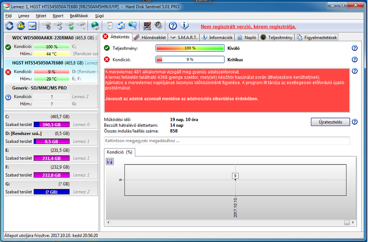

Kaptam egy HP Pavilon Laptopot. Mondván, hogy nem működik. Ha van kedven foglalkozzak vele. A tápegység terheletlenül jónak tűnik. Laptopba dugva töltésjelző világít. Bekapcsoló gombra a gép reagál. HDD és a ventillátor felpörög de képet nem ad. Fel sem villan. Próbáltam HDMI csatlakozón keresztül de ott sem mutat életjelet. Laptopot szétszedtem nincs látható nyoma beázásnak, zárlatnak egyéb hibának. HDD-t beraktam az asztali gépembe. A HDSentinel jelezte, hogy a HDD elég rossz állapotban van. Partíciókat töröltem, újra formatáltam. De nem nagyon javult a helyzet. Az egyik kérdésem az lenne, hogy mi volt előbb a tyúk vagy a tojás? A gyengélkedő majd meghaló Laptop csinálta ezt a HDD-vel vagy fordítva? A Másik kérdés, hogy akkor ez a HDD halottnak tekinthető?
HDD kuka, két hibának semmi köze egymáshoz.
Értem. Köszi.
A HDD-t úgy dobd a kukába ahogy van, viszont próbálgasd átnézni a ramokat, processzort ki és vissza, de mindezelőtt nézd meg, hogy villog e a "Caps-" és a "Numlock" led, mivel HP notiknál a hibajelzéseket a villogások számával tudod megállapítani, ha nem villog, akkor az alaplapot érdemes átnézni mégegyszer.
HDD levélnehezékként felhasználva.
