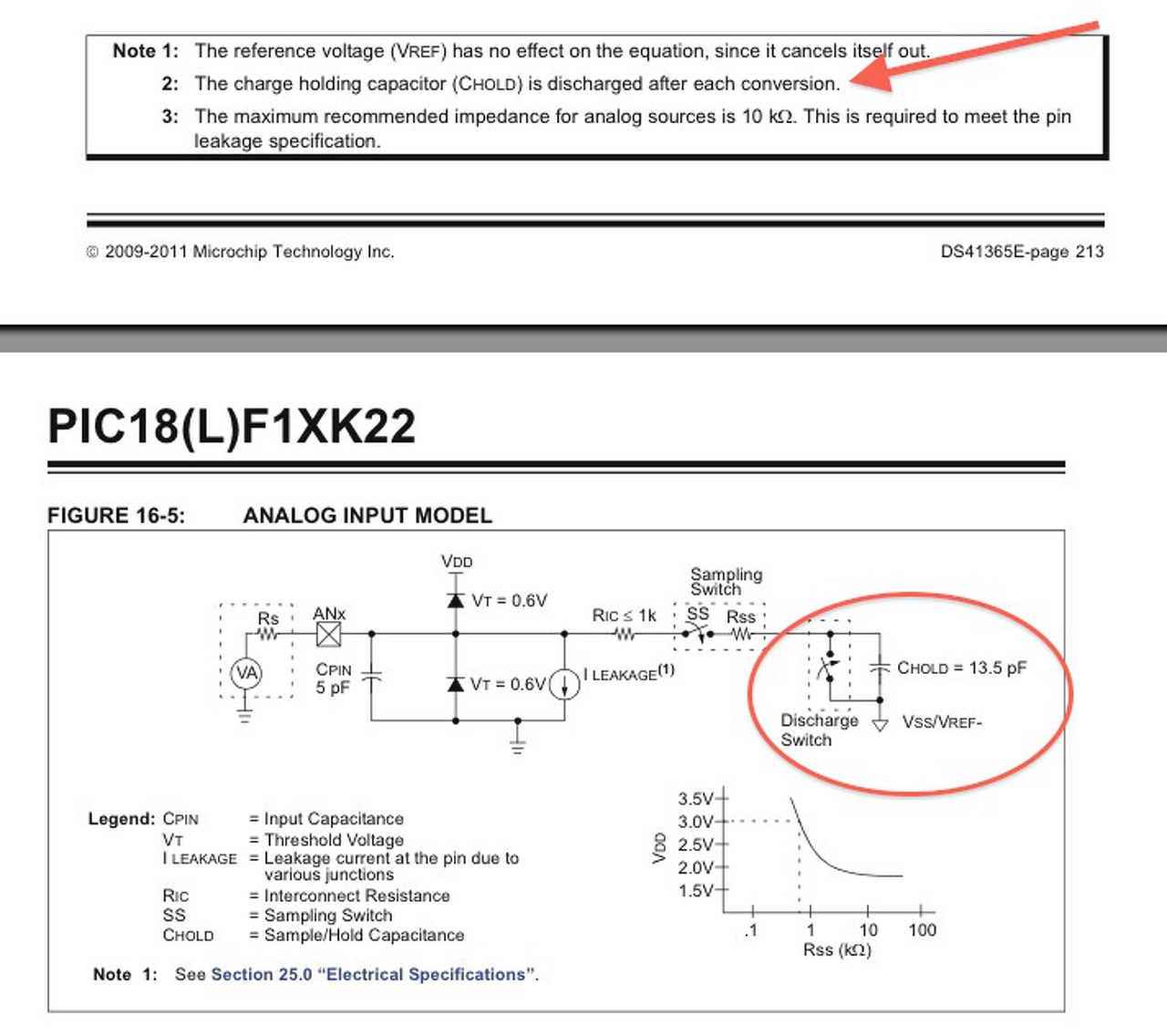

A mintavevő kondi a bemenetre kötött eszköz kimenetei ellenállásán kell, hogy kisüljön?

Minden AN.. bemenet ugyan azt a pici mintavevő kondit tölti. A hasznos mérés előtti test méréssel elősegítheted a kisütését .

(#) kissi válasza szolen hozzászólására (») Dec 10, 2017 /
Az tölti nagyobb vagy kisebb feszültségre ( úgy emlékszem, hogy max. 1 kohmos belső ell. az ajánlott !) !
szerk.: szerintem nem süti ki előtte 0-ra, hiszen általában úgy jársz jobban, ha az előző érték "közeléről" indul, akkor biztosabban feltöltődik rövid idő alatt!

(#) Bakman válasza kissi hozzászólására (») Dec 10, 2017 /
Kontrollere válogatja. Van, amelyikben van automatikus Chold kisütés, szolen által használtban nincs.

(#) kissi válasza Bakman hozzászólására (») Dec 10, 2017 /
Nem tudom melyikben van automatikus kisütés ( írj már egy példát, ránézek !), de ha olyan lenne ( Te is írtad, hogy nem olyat használ!), akkor ez az "áthallás" nem történhetne meg !
Pl. PIC18F14K22, lásd melléklet.
Aha, köszi !
