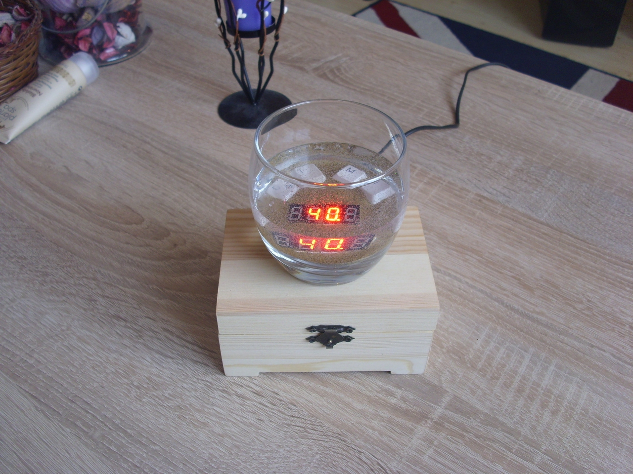

Barátom (Dimitrisz) 40. születésnapjára készült.
(#) zolika60 válasza (Felhasználó 13571) hozzászólására (») Nov 23, 2015 / 1
Elfér a kijelzőn?
(#) kaqkk válasza zolika60 hozzászólására (») Nov 23, 2015 /
4 digites !
(#) mineral válasza kaqkk hozzászólására (») Nov 23, 2015 /
CL4021BH kijelzőm volt csak. A közös katód miatt csak így tudtam megoldani.
(#) kaqkk válasza mineral hozzászólására (») Nov 23, 2015 /
Nem a munkádat kritizáltam az nagyon tetszik ötletes szép munka , Zolika60 hsz-é re reagáltam .Az vicc volt ..
A hozzászólás módosítva: Nov 23, 2015
Tudom. Nincs gond. Értettem a viccet. Csak reagáltam. Egy kellően nagy pohárban elfér egy Arduino micro. Azzal már lehetne látványos dolgokat csinálni. kérdés, hogy a szükséges áramot átlehet-e vinni ezzel az áramkörrel. Majd csinálok már mérést.

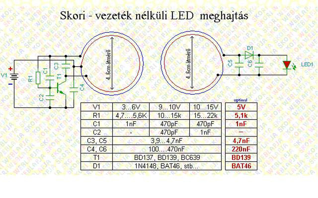

(#) Skori hozzászólása Dec 16, 2017 / 4
Készítettem nyákra épített tekerccsel, vezeték nélküli led-meghajtó elektronikát.
1 adó akár 3 vevőt is ellát.
C1= 1nF
R1= 56k
C2+C3+C4= 2,5nF (2,2nF + 330pF NPO)
C5= 100nF
BD139
Táp: 12V kb. 25mA
A hozzászólás módosítva: Dec 16, 2017
(#) Skori válasza Skori hozzászólására (») Dec 16, 2017 /
Azért van 3db párhuzamos kondi a terven, hogy könnyű legyen 3,5MHz-re belőni - és azért pont ennyire, hogy kompatibilis legyen a régebben készült ledes gyertyákkal, azaz azokat is meg tudja hajtani az adó. Ha a kompatibilitásra nincs szükség akkor elegendő egyetlen 2,2nF-os kondit beültetni a tekerccsel párhuzamosan.
(#) zolee1209 válasza Skori hozzászólására (») Dec 17, 2017 /
A mért áramfelvétel egy, vagy három vevővel értendő?
(#) Skori válasza zolee1209 hozzászólására (») Dec 17, 2017 /
Ha nagyon be van terhelve (pl. egymásra teszem a paneleket) akkor felmegy 30...35mA-re az áramfelvétel. Amúgy az áramfelvétel maximuma a bázisellenállás változtatásával eléggé kézben tartható. Úgy, ahogy a képen van 30mA alatt marad.
A hozzászólás módosítva: Dec 17, 2017

Én pontosan lemásoltam a Skori féle kapcsolást simán elindult jópár tranzisztort kipróbáltam még régi orosz gyártmányokat is KT817,KT805 stb de C5888 stb szinte mindel kifogástalan müködött.12 V tipust épitettem a C5888 job mint a BD139.A C5888 megépitett adórészel 5 darab külön vevörészt és ledet müködtetett mindenféle gond nélkül.Épitettem belöle kerámia kondival azal sincs probléma simán megy hatótáv 12-18 CM csak minden kondinak kerámiának kell lenie.Aztán gondolkodtam hogyan lehetne nagyobb teljesitményt kiszedni belöle 6 menetü kb 1mm vastag sima töbszálas szigetelt vezetéket használtam és 560 pf os kerámia kondit a feszültség majdnem eléri a 12V ott terhelés alatt igy egy Globaled 3W os spot ott hajt meg 6 darab led matrica van bene matricánként kb 6 V on világit rendesen igy átkötöttem ketött sorosan és lett 3 pár amit párhozamosan kötöttem fogtam egy ipari cérnás rulont beszereltem az aljába a tekercset a tetejére ráraktam a spotott és lefestettem fehér bronzal és simán müködik,még a fényeröt is lehet változtatni.Rakok fel róla képet de tervezem hogy még többet szedek ki belöle mert lehetséges egyszerüen irtam melöztem a divatos szakhalandzsát hogy mindenkinek értehtöbb legyen.Egyébként ez a szakmám és a hobim is évekig dolgoztam a nokiánál mig fel nem bomlott a cég,rádió frekvenciával és mágneses eröterekel foglalkoztam.Ha valakinek problémája akad az utánépitésel szivesev segitek.
