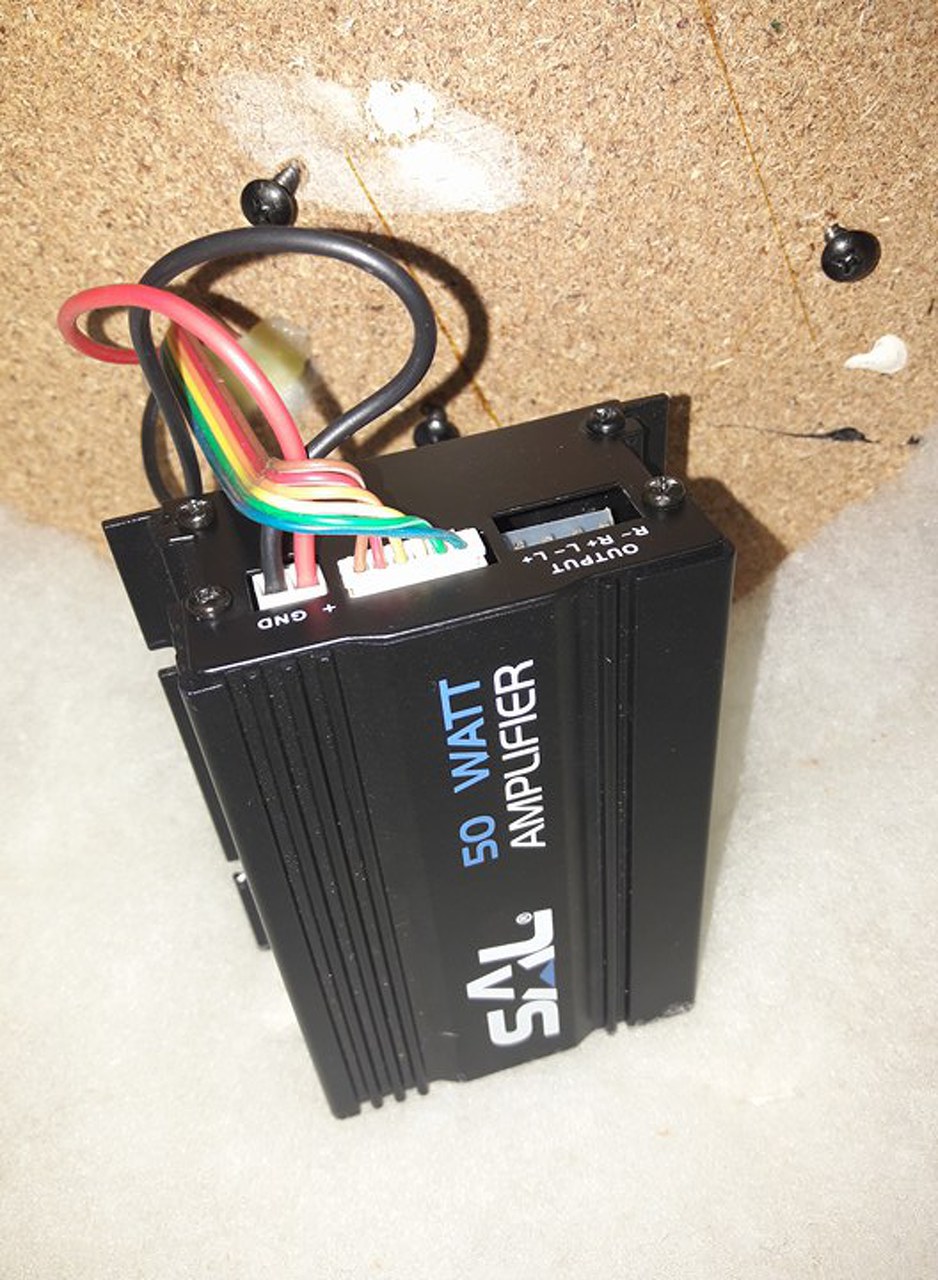

Sziasztok, adott a képen látható 50 Wattos Somogyis autós erősítő. Ennek a gyári hangfala egy 2*2 Ohmos mélysugárzó volt.Ugye ebbe az egy sugárzóba ment mind a 4 kivezetés. Ez a tönkrement ehelyett szeretnék másikat. Ha két sugárzót szeretnék rákötni helyette, akkor mindegyiknek 4 ohmosnak kell lennie? És esetleg lehet valahogy , hídba kötni ezt az erősítőt hogy mégis egy hangszóróval meg lehessen oldani? Ha igen akkor melyik kivezetést kössem össze melyikkel és hány ohmos legyen az az egy mélysugárzó? Köszi!
(#) game4812 válasza Alex0502 hozzászólására (») Dec 15, 2017 / 1
Szia! A TA8220 adatlapja szerint nem hidalható. 2 Ohmos, vagy afeletti hangszórót tehetsz rá oldalanként.
A hozzászólás módosítva: Dec 15, 2017
(#) Inhouse válasza Alex0502 hozzászólására (») Dec 15, 2017 / 1
Ha nagyjából ugyanazt a teljesítményt akarod elérni, akkor ugyanakkora terhelés kell, tehát 2*2ohm. Mivel ilyen kommersz hangszórót nem olyan könnyű találni, talán valami egyszerűbb, egyforma 4db 4ohm-ossal lehetne operálni. 2-2 párhuzamosan, így adódik a 2ohm, egy hangszórónak elég fele teljesítményűnek lennie és még a membránfelületed is a duplája lesz.

(#) Alex0502 válasza EcoPityu hozzászólására (») Dec 17, 2017 /
Köszi mindenkinek, Eddig valóban ez a legjobb ötlet, egy a bajom, hogy ez egy szubcsőbe kellene nekem amin 25 cm a lyuk. Viszont órákat böngészve se találtam valami duplatekercsest, főleg nem ennyiért.. mert ugye elvből nem tehetek valami több tízezres hangszórót a pár ezres somogyira tehát ha valaki talál valamit azt szivesen fogadom ! Másnem marad a 20 centis meg a barkács
(#) Inhouse válasza Alex0502 hozzászólására (») Dec 18, 2017 /
Azért egy forgácslap keret nem akkora munka. Van dekopír fűrészed?
Azt viszont látod, hogy neked 2*2ohmos volt rajta, ez pedig 2*4ohmos. Az amúgy is kis erősítővel hajtott cucc leadott hangereje még kevesebb lesz, hacsak nem jobb legalább 3dB-el az érzékenysége ennek a hangszórónak a gyárihoz képest...meg tetszik neki majd a cső mérete...
(#) game4812 válasza Inhouse hozzászólására (») Dec 18, 2017 /
Annyira nagyon nem hiányzik az erősítőnek a 2 Ohm, adatlap szerint 26W 2 Ohmon, míg 19W 4-en, (THD 10% mindkét esetben) tehát 1,36dB különbségről van szó, azt meg, mivel Somogyi volt az alap, simán tudhatja az új hangszóró.
(#) Inhouse válasza game4812 hozzászólására (») Dec 18, 2017 /
Azért elég sok a ha...ebben a történetben. Szólni biztosan fog, más kérdés, hogy érdemes-e erre még ennyit is költeni...
(#) Alex0502 válasza Inhouse hozzászólására (») Dec 18, 2017 /
Igen itt valoban azt celoztam meg hogy 25 ezer volt anno az egesz.. es regota itt all rosszan tehat vagy olcson megcsinalom vagy kuka.. eddig valoban a dekopir + 20 centis a legjobb megoldas .
