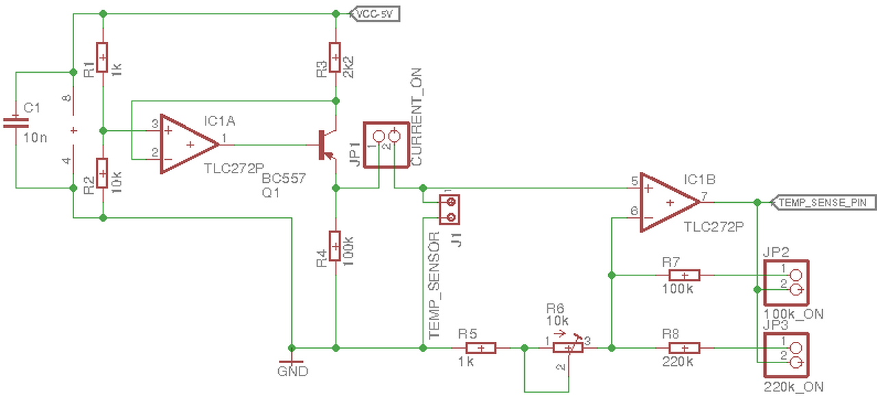

"Ha a kollega pákája is 44 Ohm hidegen és kb. 160 Ohm forrón, akkor 50x-es gain-nel 1,1-3,94V közötti feszültséget kap, ami nagyon jól mérhető ADC-vel."
Hát sajnos nagyon nem jól mérhető ADC-vel. Utána számoltam, ha jól számolok kb. 0,17ohm a termisztor ellenállás változása fokonként, na most ez ugye 0,5mA-res áramnál: 0,17x0,0005=0,000085V=0,085mV feszültség változás fokonként. Ez 50-nel szorozva 4,25mV, ami kevés még mindig a PIC felbontásához: 5V/1024=4,88mV. Tehát ezért mondtam ez nem olyan egyszerű, mint egy analóg állomás. Ebben az esetben növelheted az erősítést, vagy az áramot. 60-szoros erősítéssel már jó lesz, ha ragaszkodtok a kicsi áramhoz. Firefighter1: a lényeg 0,0005A-es mérőáramhoz 60-szoros erősítés kell. A képlet: T=(Rt-R0)/(R0x0,00385), ahol Rt a szenzor ellenállása, R0 0 fokon ugyanez, számításom szerint kb.: 46ohm, ennyi, ezt kell beírni a programba. Innen számolgattam, ha ez helyes: Link. Jobb lenne valami biztosabb forrás. A hozzászólás módosítva: Dec 30, 2017
Mekkora felbontást akarsz elérni? 1fok? Amíg nem a páka hegyének a csúcsán van tökéletes kontaktban a termisztor, vagy akármi, a +-5fok felbontás is bőven elegendő. És akkor még nem is a pontosságról beszéltünk, hiszen a hegy hőmérséklete csak követni tudja a fűtőrészt, kalibrálni se nagyon tudod. Már az is gondot okoz, hogy hány fokos a hegy! Hiszen ahány pontban méred, annyi eredményt kapsz, a fűtőszálhoz közelebb több, távolabb kevesebb, ha már csak a lélegzeted a páka hegye felé sodródik, azonnal lehűl 5-10fokC-t. Nem kell ezt túlbonyolítani. Nálam jelenleg nincs is kalibrálva a pákám (LM358-at használok, ebayes hakko klónnal), és 0-tól 500-ig van skálázva, 200-on tartom készenléti állapotban, 370-440-en forrasztok, attól függően, mennyire hőelvonó a felületem. Hány fokos a hegy? Fogalmam sincs. Ha kevés, akkor feljebb tekerem kicsit. a lényeg, az azonos hőn tartás.
Én nem akarok a Hakkon semmit elérni, már elértem a Welleren, csak segítettem. Az egy fokos felbontás a kijelző miatt kell, már ha lesz neki, mert elég bénán néz ki, ha nem tud fokonként kijelezni. Valamint, akkor minek a PIC? Én leírtam csak hogyan kell megvalósítani. Persze lehet fogdosni is a hegyet, vagy ráköpni, és ha sistereg jó az. Azt csinál mindenki amit akar.

Csak azt nem értem, felmerült, hogy PIC-kel csinálja, na most azért tesz be az ember egy mikrokontrollert, hogy kihasználja, mérjen pontosan amennyire lehet, és azért elvárható, hogy a kijelzőn 234 fok után ne 239 következzen a mérésnél, elmondom hogyan tudja megcsinálni, kiszámolgatom neki, erre nekem mondjátok, hogy minek ez.... ![]() Hát nekem tök mindegy mit csinál, de akkor felesleges a PIC, egyszerűen analóggal meg kell csinálni, és rárakni egy LEDes hőmérőt. Ötletes, hogy univerzálisra tervezted, de szoftveresen nem lesz jó az egyik a másikhoz. A hozzászólás módosítva: Dec 30, 2017
Itt nem csak a mérésről szól a dolog hanem a szabályzásról is ! PID szabályzással megvalósítható az 1c pontosság ,de ahhoz meg is kell írni a pic programját és beállítani a pákához (viszont tényleg nincs értelme )
Persze, mérjen pontosan amennyire elvárható, és amennyire érdemes. De a pontos mérés nem azon múlik, hogy 234 fok után feltétlenül 233 következzen és ne 232, mert az csak csillivilli. Azt akár sw-ből is meg lehet oldani.
A uC vezérlésnek szerintem inkább ott van értelme, hogy tudsz az egyszerű on-off megoldáson kívül PWM-mel fűteni, tudsz PID szabályozást csinálni, már ha akarsz. Több hegy "profilját" is el tudod tárolni, nem kell minden csere után az adott hegyhez kalibrálnod a szabályozást, hanem menüben átállítod hogy most a "durung" helyett a vékony hegyest használod, és az ahhoz tartozó kompenzálást használja. Akár még több pákát is használhatsz, párhuzamosan, és csak átkapcsolod hogy most melyik van a kezedben, és akkor nem kell hegycserével sem bohóckodnod. Szerintem elsősorban ilyesmiért érdemes uC vezérlést csinálni.
