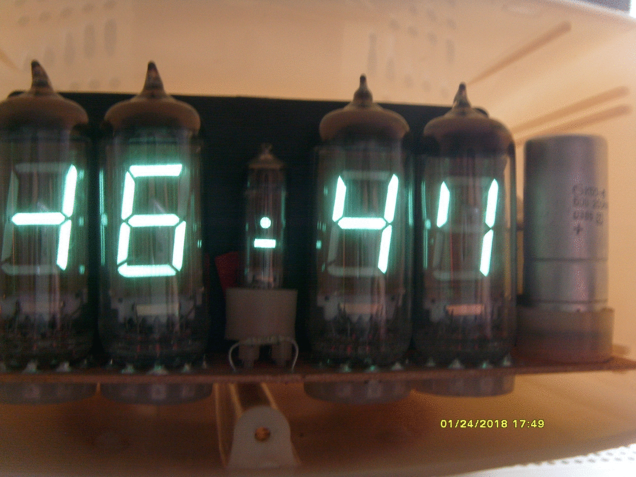

Segítséget szeretnék kérni a következő problémákra. Van egy Elektronika 13 óra aminek a kijelzésével vannak gondok. Eleinte még működött a 10 órás cső, mármint 23:59 után 24:00 majd 00:00 irt ki. Állítólag ez igy van jól! De jelenleg a 10 órás cső kijelzése már nem működik, és az egy órás pedig folyamatosan 10ig számol. Léptetéssel sem lehet 24 ig eljutni vele. A másik gond az hogy a percmutató csőnél megjelent a bal felső szegmens kijelzése is, viszont amikor eléri a hetes szám kijelzését, akkor kialszik. A perc léptetsékor még egy furcsa jelenség van, a hatos szám után kilencre ugrik. Az óra ettől függetlenül pontosan jár, legalábbis a perc részén hiteles. Rakok fel képeket. A hozzászólás módosítva: Jan 26, 2018

Senkinek nincs ötlete? Most azt vettem észre, hogy a perc és az óra állító gombokat egyszerre benyova tartva, nem ügrik a perc 6 ról 9-re, hanem rendesen elszámol 10-ig! Igaz közben az óra is lépked! Mi lehet a hiba? Viszont a perc kiírása már nem az igazi, mert néha bele tesz 3-3 percet!
Az órajel generátor IC többi megfelelő lábán sincs jel? A 2Hz-esen pl. stb? Lehet az az IC is rossz. Nekem is ez volt rossz, igaz nálam pl a 2Hz-es láb jó volt, pár alkatrésszel leosztottam a felére, és bekötöttem az 1Hz láb helyére (a rossz lábat meg felhajtottam). Ennek már több éve, azóta is megy.
Szerintem nálad többszörösen összetett hiba lesz. Gyanítok itt zárlatos szegmensvezérlő tranzisztorokat, de IC hibát is. Első körben ha csak ideiglenesen is, de cseréld ki az órában azt a pár ELKO-t, nehogy azok hibája hülyítse össze teljesen az egészet.

A két db ELKO-t már kicseréltem! Az eredeti állapot megtartásához, a régi ELKOK-ban vannak elrejtve! A trafótol nézve, a hetedik tranzisztort a perc kijelzőnél kicseréltem, de semmi változás, illetve ha nincs benne tranzisztor akkor nem világít soha! Ezt a szegmenst a K176IE4 IC-é 8-as lába vezérli. ami testhez képest minimális kitérést mutat a műszeren, de a 7-es kijelzésekor +12V van rajta! De miért léptet rendesen az IC4, ha az IC6-nál is be vannak nyomva egyszerre a léptetó gombok? Különben 6-9re ugrik a perc kijelző!

Mi okozhatja, hogy míg a folyamatos léptetésnél mindig 6-9re ugrik a kijelzés. Addig a folyamatos üzem alatt csak időnként fordul elő ez a 3perces ugrás a K176IE4 IC-n. Naponta 21 perc, ez 7*3percet, vagyis 7 ilyen ugrás fordult elő. Ezt hogy lehetne kiszűrni?

Volt most időm, kiforrasztottam az órajel IC-t (K176IE5). Próbanyákon összeraktam egy kb 1Hz-es jelet egy 555-ös IC-vel és azt kötöttem be órajelként. Úgy nézki az óra így müködik, csak még valami tápoldali hiba lehet, légyszi ebben segítsetek hogy hol lehet a gond:
Ha direktbe rákötöm a 9V-os elemet az IC-k tápjára (rajzon C9-es kondi lábaira) akkor az óra működik rendesen, 1 percnél vált, gombokat nyomogatva végig lehet léptetni. Viszont ha nem direktbe kötöm a 9V-os elemet akkor nem megy, konkrétan a kijelző vagy nem világít egyáltalán, vagy az órajel ütemében villog az összes szegmens (kivéve ami direktbe van kötve). Ha csak 220V-ról táplálom és nincs 9V-os elem, akkor az IC táp lábakon ott a 8,8V. Amint rákötöm az 555-ös kapcsolást a tápra a feszültség 6,8V és 7,5V között kezd ugrálni 1Hz-el. Az 555-ös kapcsolás kb 5-10mA között fogyaszt. Ha kihúzom a 220V-ot és csak 9V-ról táplálom akkor alapból 7,8V-ot mérek. Az 555-ös kapcsolás ráadásával pedig 5,4V és 6V között ugrál. Még a legelején találtam egy szakadt ellenállást a tápban (R13), azt cseréltem, ezen kívül cseréltem a két elkot (C9 és C10). Van ötletetek hogy hol keressem a táp hibát?
Úgy néz ki, hogy megtaláltam a perc léptetési hibát! A negyedik K176IE4 4-es lábánál van egy ellenálás, ami a perc léptetőgombhoz vezet. Na ezt megmozgatva egy kicsit helyre állt a számlálás 10-ig!

Segítséget kérnék, K176LA9 IC valamiért nem léptet a tízórás kijelzőnél, igy az órás rész állandóan 10-ig számol, holott két 10-es léptetés után jönne egy 4-es, vagyis újból 0-ával kellene indulnia! Hol keressem a hibát? Köszönöm.

Bocs, hogy csak most. Szóval ha jól értem, akkor most számol tovább 24 óra után is, anélkül, hogy átugrana 00:00-ra? Nézd meg, hogy a óra tizesek csövét vezérlő K176IE3 IC 3-as lábáról jön-e ki jel, amikor 24 órára ugrik. Illetve, hogy az átmegy-e a K176LA9-be... Meg hogy ott a környékén nincs-e valami kontakthiba. Mert ha jól emlékszem, akkor ez korábban működött már.
C9 és C10 elkók cseréje megvolt már? Csak mert hajlamosak rosszak lenni. Elem nélkül is tökéletesen kéne mennie. Gyanús ez a feszültség ugrálás, ha ráteszed az 555 kapcsolást. Olyan, mint ha beterhelné valami a tápot. Nem valószínű, hogy maga az 555 kapcsolás. Valami olyasmire gondolok, hogy az 1HZ-es vonalon van valami zárlat jellegű dolog. Az eredeti órajelgenerátor IC-t kikötötted? Lehet az 1Hz lába zárlatos. Vagy szedd ki az egész IC-t, vagy az 1HZ lábát hajtsd ki, aztán írd meg a fejleményeket.
