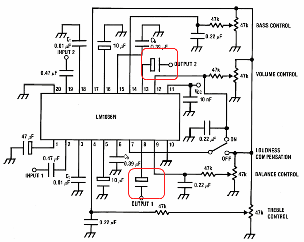

(#) KeserűCukor válasza KeserűCukor hozzászólására (») Máj 2, 2006 /
EZEK KONDIK?
mEKKORÁK?
THX: ---ZoLee---
(#) _JANI_ válasza KeserűCukor hozzászólására (») Máj 2, 2006 /
Szerintem 1µF-os lehet mivel HF kicsatoló kondi (Jellemző értékük 1µF - 10µF-ig). Vagy ha megvan az alkatrészlista, abban biztosan megtalálod... *Esetleg a az IC adatlapja adhat még útmutatást.*
(#) Slope válasza KeserűCukor hozzászólására (») Máj 2, 2006 /
Igen azok... kimeneti csatolókondenzátorok 10..47µF körül érték jó lesz. A szélesebb felük a pozitív.
(#) KeserűCukor válasza Slope hozzászólására (») Máj 4, 2006 /
Értem, köszönöm...
Az érték nem változtat a basszuson?
tda2030 on kivül nem tudtok szingle tápos erősítő kapcsikat?
thx!
---ZoLee---
(#) gulyi88 válasza KeserűCukor hozzászólására (») Máj 4, 2006 /
dehogyisnem.
a törési frekije 1/(2pi*c*(Rki + Rt)
Rki az ic kimenete IDEÁLIS esetben NULLA (amúgy néhány ohm)
Rt az a terhelés
a C meg a csatolókondi
vagyis minnél nagyobb kondit rax oda annál kisebb lesz az elsó határfreki
itt még azért nem árt figyelembe venni a becsatolókondit sem mert az is vágja a frekit (de mivel Rbe inkább vágtelem vagyis
n*10, n*100 Kohm ezért ez jóvan kisebb frekiket vágja)
a kijött freki az Au hoz képest az AU-3db es erősítésnél van (azé - 3 db mert ezt az ember szar füle még nem veszi észre )
szal ide még jó a kisebb érték mivel a következő fokozat bementete terheli (n10 Kohm)
vagyis még nem lesz nagy az éréke
de ha egy végerősítő kimenetén van akkor 1000µF is lehet (ott a Rki n*10ohm TERHELÉS MEG 2,4,8 ohm ---> nagy érték jön ki a kondira hogy az alsó töréspontifreki viszonylag alacsony maradjon )
mégeccer mondom hogy ezen a frekin nem erősít maxot hanem atól 3db-el kevesebbet
(Au db: 20lg Au ) vagyis viszonyszámba a 3 db az pont gök2 =1,4125....
kicsit sok lett
csá
