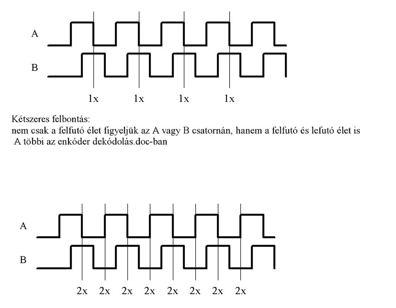

Egy ebay-es rotary encoder modult szeretnék használni (arduino), de problémáim vannak vele. A termék kb. a hestore-os ROT-1AB fantázianevű termék, bár az encoder műanyagja talán kék. De nem ez a lényeg. Konkrét prellegés nem jelentkezett, de néha bekerült rossz irányú forgatás is. Vagyis ha egy számlálót léptetek vele, akkor ilyesmit ad: 0 1 2 3 2 3 4 5, vagy épp 0 1 2 3 2 3 2 3 4 5. Ez még sw-ből lekezelem (pl. berakok 250 ms elvárt időt az irányváltáshoz), de miközben ezt a kódot teszteltem további problémák is felmerültek. Egyszer pl. sikerült úgy hagynom az encoder-t, hogy tekerés nélkül folyamatosan adott forgási jelet, ami azért meglepett. Megpiszkálva abbahagyta, de néha sikerült olyat csinálnom vele, hogy a tengelyt finoman ütögetve fordulatokat jelzett. Mindez persze nem reprodulálható, bár akkor se lennék sokkal előrébb ha az lenne. Szóval a kérdéseim: 1. maga a rotary encoder ilyen, ezt tudja? Remélem azért nem. 2. Alps termékekkel van tapasztalatotok? Mert láttam olyan encoder-t (EC12E1220405), amire akár ki tudnám cserélni ezt a vackot ami a modulon van, viszont ha ez se jó akkor nem erőltetném. Bár a nyomógombot buknám ezzel, de legalább ugye működik, már ha... 3. tudtok-e esetleg olyan forrást (ebay, ali, magyar boltok) ahonnan beszerezhető olyan modul, ami tutira nem vacak, de nem is egy fél disznó ára? A "modulság" azért lenne fontos, mert nem nyákot tervezek vele, hanem egy előlapon helyezkedne el, és onnan 2,54 mm-es csatlakozó esetén könnyű elvinni a jelet a uC-hez, és viszonylag kultúráltan akarom mindkét oldalról oldhatóra építeni.

Nekem is voltak ilyen problémáim, de ha ügyesebb szoftvert használtam, hiba nélkül működött. Nem nagyon vágom ezeket, de úgy sejtem, hogy a mintavételt kell sűríteni, a szoftverben leírt állapotgép felbontását kell finomítani, ahogy a jpg mutatja.

Ez csak Gray kódú kimenettel rendelkező encoder esetén hazsnálható. A kicsi, meghanikus enkóderek általában nem ilyen kimenettel rendelkeznek.
Nem feltétel a gray kód, ami a rajzokon van, az az inkrementális jeladók szokványos kimenete, a léptetőjelet az egyik jel felfutó vagy lefutó éle adja, az irányt pedig a másik szintje. Ezt egy egyszerű logikával ki lehet belőle venni.
Ipari kivitelnél annyival összetettebb, hogy vonalmeghajtóval viszik a jeleket, úgy, hogy a ponált és negállt jel egy összecsavart érpáron belül megy, közel azonos zavarhatásokkal, így a bemeneten egy műveleti erősítős vonalillesztővel teljesen korrekt jelalakot adhatunk a bemenetre. Így egy 2um-es osztású lécen sincs egyetlen inkrementnyi mérethiba, még sok méteren sem, pedig ott már milliós lépésszámok vannak. A hozzászólás módosítva: Jan 6, 2018
