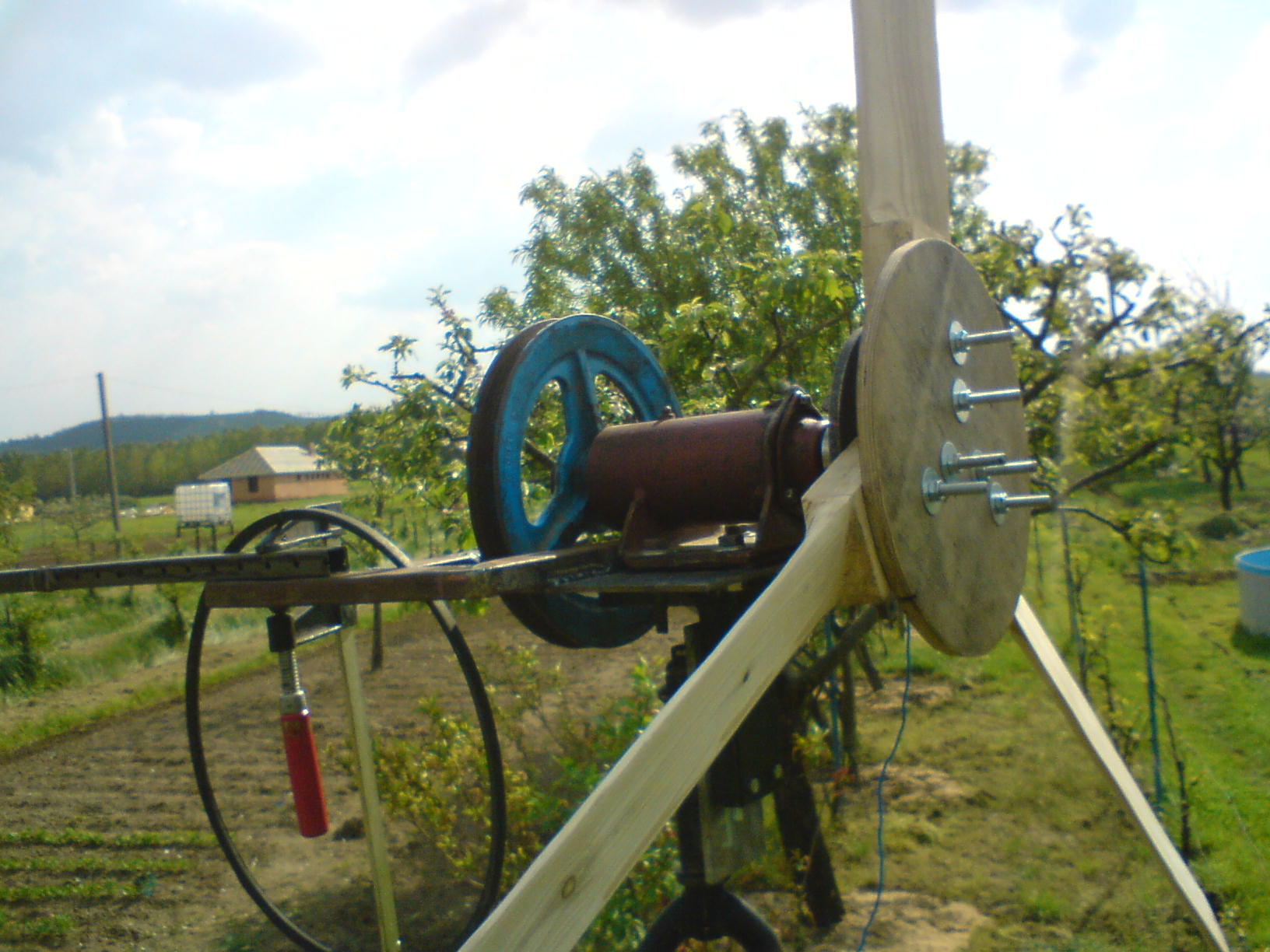

kész lett szélkerekem de sajna nem akar pörögni
![]() igaz még nem tettem fel oszlopra de gondoltam előbb kipróbálom 2 m-magasan. Sajna nem akar t elindulni pedig elég nagy szél fújt. Segítsen vki!! Pénteken teszek fel képeket is
Ha lehet fotozd le a lapátokat oldalrol és féloldalrol,hogy jól látszodjanak a lapátok szöge.Amenyiben lehet szemböl is.
A lapátok profilja sajnos messze nem jó.Probáld meg ,,,átfaragni,,, az alábbi rajz szerint.Biztosan menni fog.Itt alább feltettem az uj keresztmetszet kialakiását.
Most láttam az egész szgenerátort.Miután véglegesen összeszerelted a lapátokat,ne felejtsd el kiegyenliteni,természetesen levett ékszijjal,valahogy ugy hogy a lapátok bármilyen pozicióban megáljanak.Ezután probáld ki üresjáratban,majd feltett ékszijjal,és legutoljára növekvő terheléssel.Szivesen várom a további eredményeket.Talán még lenne néhány javaslatom a szgenerátorod tovább fejlesztésére.Egyébként tetszik az eddigi megoldásod ötletessége.

A küldött rajzod melyik felét fordítsam széllel szembe?
Köszi a választ
A laposat széllel szembe,a lekerekitett fele az ékszij felé nézzen.

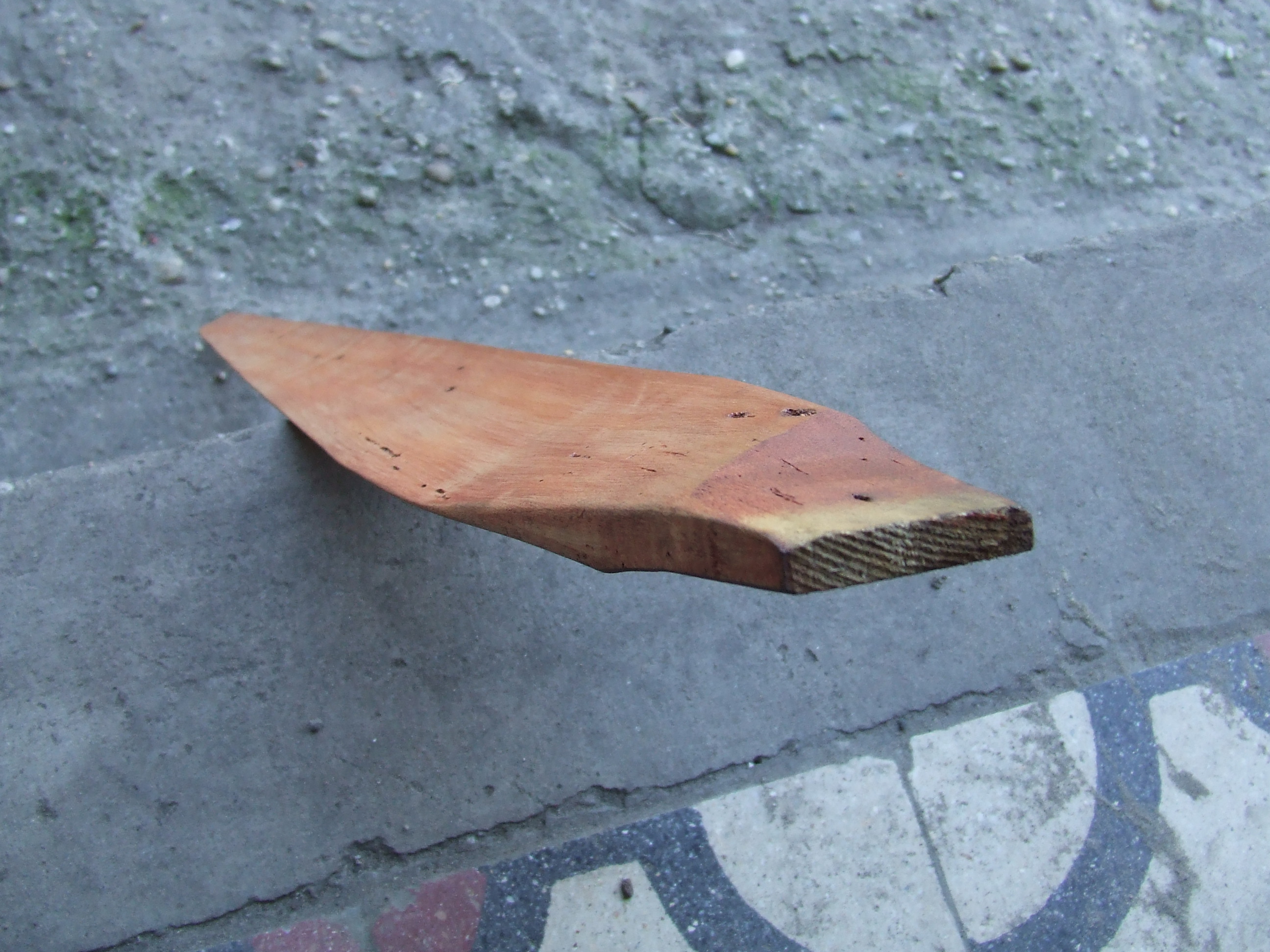

én igy csinálltam meg a lapátokat és tökéletessen fogognak, fontos még h a csapágyak is könyen forogjanak it egy kép majd még küldök róla képet én is autógenerátorral próbálkoztam, de sztem az nem jó tul nagy fordulat kell neki... most majd vmi ilyet akarok csinállni: http://www.otherpower.com/new17page4.shtml ![]()

Átfaragtam a lapátokat. kicsit jobb lett de mest se tökéletes. Próbálok mást is változtatni rajta. Neked mennyit fordul percenként? és mértél teljesítményt? cím amit küldtél szuper de sztem én ehez kevés vagyok. nem is nagyon értek a tekercseléshez és a mágnesekhez, de nem adom fel ![]()

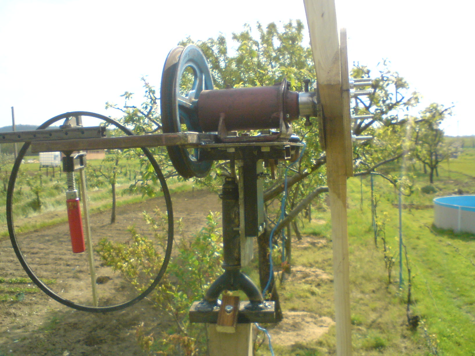

képek a szélkerekemről:
egy picit probáld meg a lapátokat szemböl nézve megivelni! nekem igy nézetki az elsö
és neked műkszik?
Nem látom rajt a generátort!! nekem most csak 2 méter magasan van(próbaképpen) néha azért elindult a mai nap De olvasgatva a fórumot kezd elhagyni a bizalmam hogy kevés lesz a fordulat ha elindul valamikor is 4,5:1 az áttétel a tiéd mennyi? A fényképről ítélve nem lehet sokkal nagyobb Na nem untatlak tovább jó éjt mindenkinek
