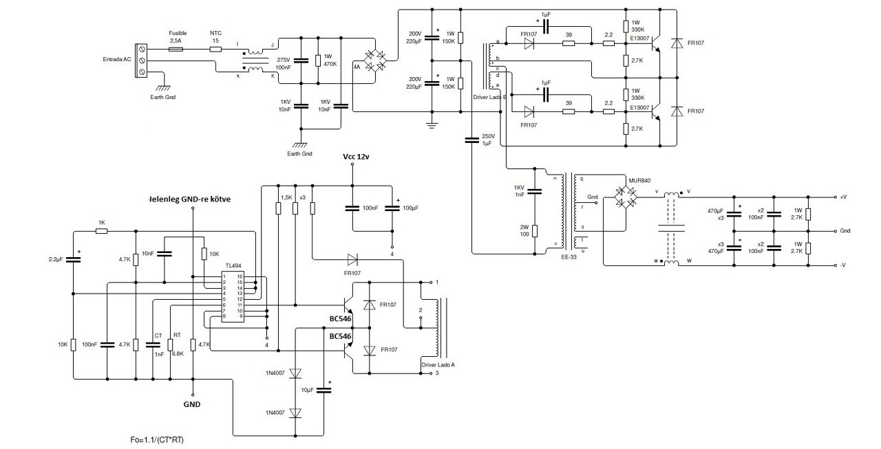

Ott kezd hogy mutatsz róla valami rajzot, bekötöd leválasztótrafó után hogy tudj méregetni szkóppal (már ha van), meg a leírásodból az sem derül ki hogy most akkor a primer vagy a szekunder biztit lövöldözi-e el, és az sem hogy működött-e valaha normálisan, vagy eleve így kaptad.

A mellékelt rajznak álltam neki a mai nap folyamán. Ez egy ATX-e tápegység minimális kialakításban. Elindul működik, semmi csattanás! Teszt a melléket rajz alapján lett összerakva! Egyenlőre a főtrafó szekundert oldalt még nem építettem ki. A multiméterrel a nyers AC-t mértem az elméleti 5v-os ágon.... Gyári bontatlan ATX trafó használva. Ott 16,9v-ot mérek. Ez ebben az esetben normális? Amit még megfigyeltem, hogy a nagy trafó enyhén langyos! Pedig semmi terhelés nincsen rajta. A meghajtó tranzisztorok hidegek (MJE13007). A TL494-et külön hajtom 12v-al labortápról. Szkóppal nézve a kimeneteken 70KHz. A lényeg az lenne, hogy nekem kellene egy stabil 12v nagyobb árammal!!! Ez a rajz szerintetek mennyire "opcionális" az-az használható. A TL494 Pin1-es lábát hogyan kellene pontosan bekötnöm? Előre is köszönöm a segítőszándékú hozzászólásokat. |
