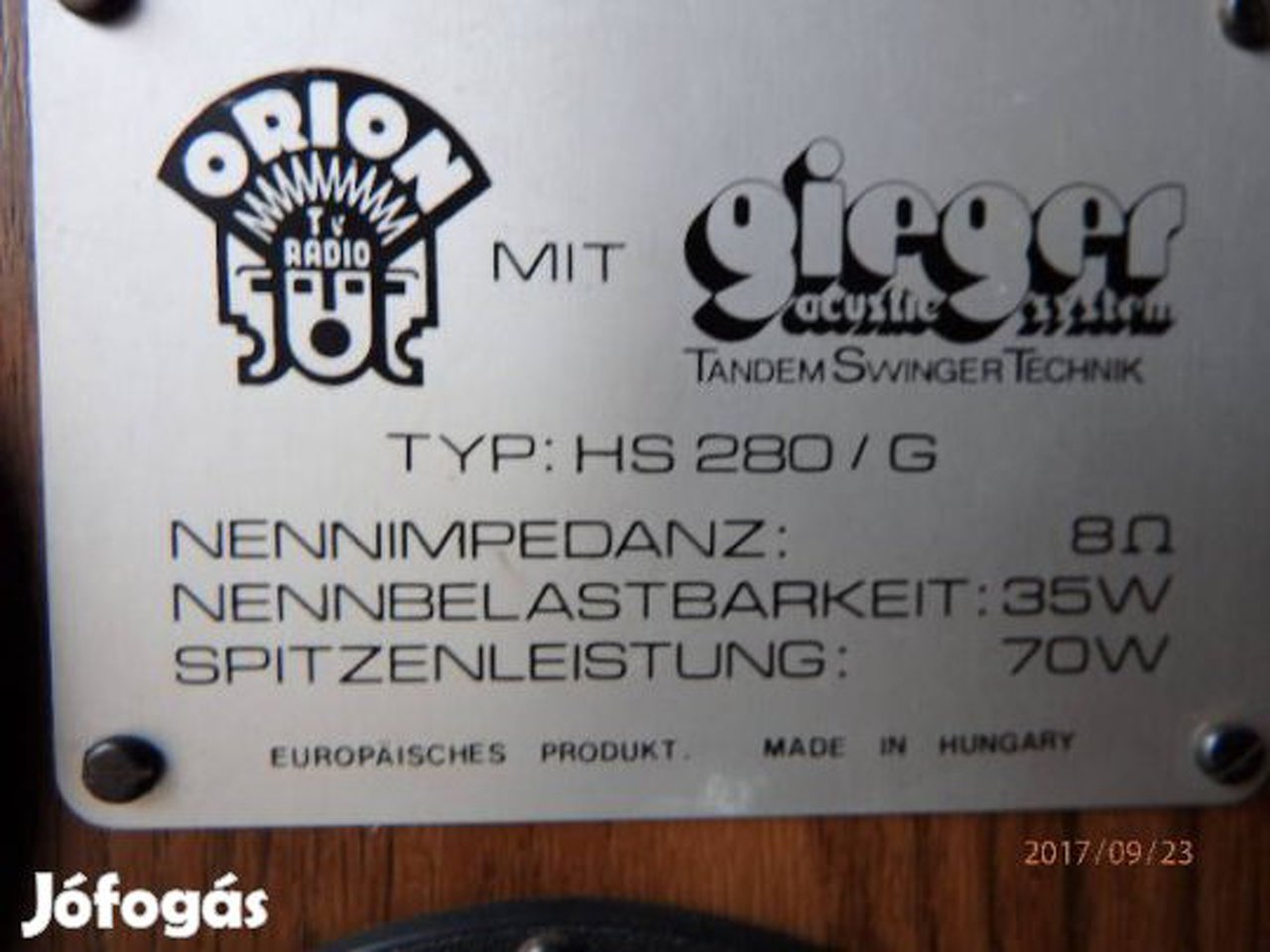

Ehhez mit szóltok?
Aj aj inkàbb csendben maradtàl volna , ha làttàl valamit akkor miért mondasz hülyeséget .
Na akkor elàrulom az nem csipogó!
Nem értetted az iróniát, pedig szmájlit is raktam a mondat végére... amúgy tudom mi ez, vibrációs súly a hangfal hátulján, ami elnyeli a dobozhangokat. Bár kétlem, hogy sokkal jobban szólna tőle ez a hangszórószett.
Érdekes, hogy a rács azonos a nagy torony tetején lévő rácsokkal. Ezt láttam múlt szeptemberben jófogáson, és akkor nem találtam róla semmit. Ha valaki tud erről a típusról vagy a technológiáról, akkor szívesen olvasnék róla magyarul vagy angolul.
(Tényleg, a nagy toronynál a műanyagrácsos, vagy az anyagából kivágott rácsos a régebbi?)
Műanyag rács a nullszérián és a normál sorozat elején volt tudomásom szerint, így az a régebbi. Üdv.
Nagy nehezen megtaláltam a szabadalmi bejegyzést erről a konstrukcióról:
https://google.com/patents/US4436178
Köszönöm, elolvastam, érdekes megoldás. Jó bonyolultan írja le a részleteit a számozásokkal és az ábrákkal... Kár, hogy nincs kép a tényleges megvalósításról, mivel sok helyen nem ír konkrét adatokat.
Én semmilyen rácsot nem látok. Az ORION HS280 nullszériája nem ment ki a kereskedelembe, pár HS200-280 hibrid korlátozott számban kapható volt. A nullszéria elnevezés gyári próbálkozásokat takar általában a gyártóknál. Kapicse??
A HS280 első szériája fehér közép dómokkal szerelten jött ki a gyárból. Ez előtt van a "rács", ami egy akusztikai szűrő, pár száz éve már feltalálták. Ez a középdóm volt a "nagytoronyba" is, ami nem egy templom, hanem a HS500. Ritka s..r hangjuk volt. Később az ORION (gyár) jobb, kék színű, más anyagból készült közép dómokra cserélte le a HS280/500 hangszórókészletét, és ezek a dobozok már egész jól szóltak. Legalábbis a 80-as évek magyar viszonyihoz képest..Aztán jöttek a HS280/500 olcsósított változatai különböző elnevezéssel, egyre silányabb minőséggel. Ennyi.
(Tényleg, a nagy toronynál a műanyagrácsos, vagy az anyagából kivágott rácsos a régebbi?) “ ... 42
Arról a rácsról van szó, ami a Gieger hangdoboz hátulján van, ugyanolyan van az Orion tuneren is például. Azt építették be ami kéznél volt.
Elnézést, én ilyen hangsugárzót még nem láttam, rosszul aszzociáltam a középdómra. Mea culpa. Tényleg valami kísérletezés szaga van a dolognak.
Ha az Orion gyártotta, akkor is sarlatánság ezeket a mélysugárzókat nyitott dobozba rakni. Mondjuk később is elkövették, HS288, HS480, stb. Kizárólag zárt dobozba valók.
