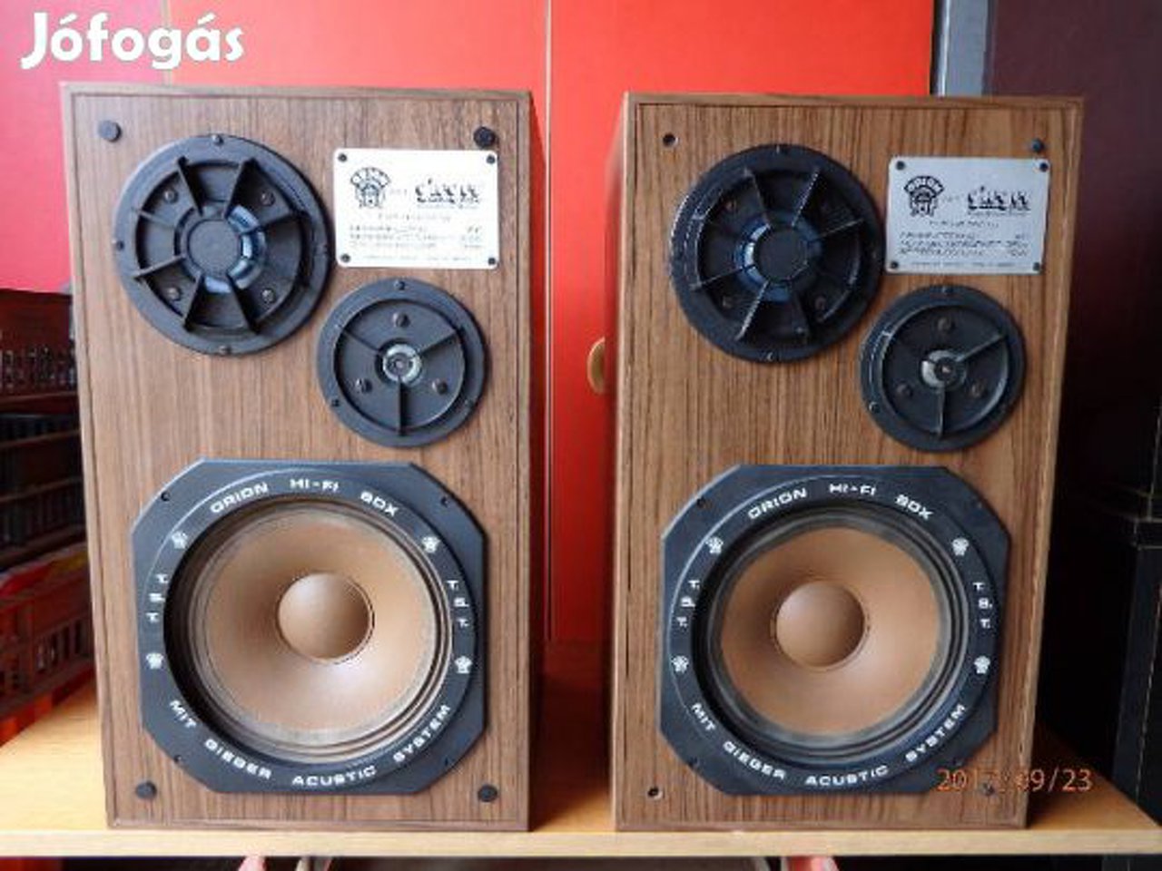

Érdekes, hogy a rács azonos a nagy torony tetején lévő rácsokkal. Ezt láttam múlt szeptemberben jófogáson, és akkor nem találtam róla semmit. Ha valaki tud erről a típusról vagy a technológiáról, akkor szívesen olvasnék róla magyarul vagy angolul.
(Tényleg, a nagy toronynál a műanyagrácsos, vagy az anyagából kivágott rácsos a régebbi?)

Műanyag rács a nullszérián és a normál sorozat elején volt tudomásom szerint, így az a régebbi.

Nagy nehezen megtaláltam a szabadalmi bejegyzést erről a konstrukcióról:
https://google.com/patents/US4436178

Köszönöm, elolvastam, érdekes megoldás. Jó bonyolultan írja le a részleteit a számozásokkal és az ábrákkal... Kár, hogy nincs kép a tényleges megvalósításról, mivel sok helyen nem ír konkrét adatokat.
(#) FordPrefect válasza antiktelefon hozzászólására (») Jan 25, 2018 / 2
Én semmilyen rácsot nem látok. Az ORION HS280 nullszériája nem ment ki a kereskedelembe, pár HS200-280 hibrid korlátozott számban kapható volt. A nullszéria elnevezés gyári próbálkozásokat takar általában a gyártóknál. Kapicse??
A HS280 első szériája fehér közép dómokkal szerelten jött ki a gyárból. Ez előtt van a "rács", ami egy akusztikai szűrő, pár száz éve már feltalálták. Ez a középdóm volt a "nagytoronyba" is, ami nem egy templom, hanem a HS500. Ritka s..r hangjuk volt. Később az ORION (gyár) jobb, kék színű, más anyagból készült közép dómokra cserélte le a HS280/500 hangszórókészletét, és ezek a dobozok már egész jól szóltak. Legalábbis a 80-as évek magyar viszonyihoz képest..Aztán jöttek a HS280/500 olcsósított változatai különböző elnevezéssel, egyre silányabb minőséggel. Ennyi.

(#) soup válasza FordPrefect hozzászólására (») Jan 26, 2018 /
Arról a rácsról van szó, ami a Gieger hangdoboz hátulján van, ugyanolyan van az Orion tuneren is például. Azt építették be ami kéznél volt.
(#) FordPrefect válasza soup hozzászólására (») Jan 27, 2018 /
Elnézést, én ilyen hangsugárzót még nem láttam, rosszul aszzociáltam a középdómra. Mea culpa. Tényleg valami kísérletezés szaga van a dolognak.
(#) FordPrefect hozzászólása Jan 27, 2018 / 1
Ha az Orion gyártotta, akkor is sarlatánság ezeket a mélysugárzókat nyitott dobozba rakni. Mondjuk később is elkövették, HS288, HS480, stb. Kizárólag zárt dobozba valók.
