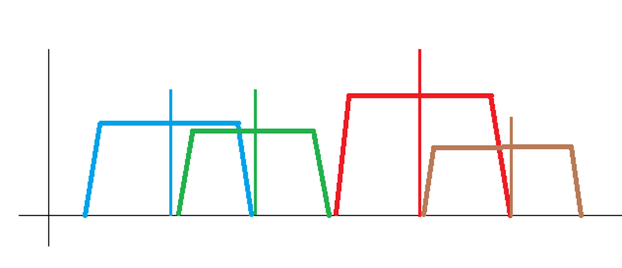

Idézet: Szerintem nem így van se RH-n se URH-n, alig van ott valaki aki használná a sávokat.. „Amiben a rádióamatőrök szűkében vannak az a részükre kiosztott frekvenciatartomány(ok).” ![]() Készítettem egy ábrát (lásd lent) hogy ha AM-sync vételt használ valaki akkor semmivel se foglal az AM több helyet mint az SSB. Az én kis kínai zsebrádióm (PL660) is ismeri RH-n műsorszóró vételben. Példádban: 10db 3kHz hangfreki AM átvitelére csak 45kHz szükséges (csak 50%-al több mint SSB-hez). A vevőben pedig minimális extra kell csak, de adásban maradhat az egyszerű nagy hatásfokú C osztály. A hozzászólás módosítva: Jan 25, 2018
Volt régen ilyesmi, de tele is volt interferencia füttyel az egész sáv. A stockholmi egyezményben állapították meg középhullámon a 9kHz-es távolságot az egyes adók között ( a 60-as években - Pucuka pontosabban tudja).
Idézet: RH-n pedig az 5kHz-et, műsorszórásban. De itt az amatőrök és az ssb elfogultság okáról beszéltünk.„állapították meg középhullámon a 9kHz-es távolságot” Idézet: „tele is volt interferencia füttyel az egész sáv.” Szabad európa rádió zavarása volt az oka. AVH ? A hozzászólás módosítva: Jan 25, 2018
Szerintem RH-n 10kHz a távolság.
A SZER zavarás egy másik dolog, ehhez nincs köze. A hozzászólás módosítva: Jan 25, 2018
A raszter 5 kHz RH-n, az rf sávszélesség pedig max 9 kHz.
