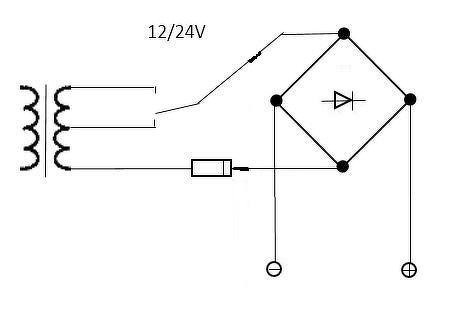

Szerintem is tegyél bele egy hidat azt jóvan. (Epu2 rajza alapján)
A 12V oldali biztit is érdemesebb lenne 50A helyett a valós értékhez közeli gyorsat betenni.

A hidat már betettem egy nagy hűtő bordával. Mivel a műszere sem jó,így azt is cserélem,de legfeljebb csak egy 15-20A mérés határút teszek bele. Még azt kell kitalálnom,hogy az áramot hogyan korlátozzam le max 20A-re. Így legalább a híd sem melegedne annyira ( talán ), meg a trafó sem. Nem kell ennek olyan nagy árammal töltenie, szerintem bikázásra is használhatták,azért szált el benne minden. A min-max kapcsoló a primer oldalon szabályoz, de maximum állásban is csak 13,2v mérhető a kimeneten. Nem kevés ez akku töltésre?
(#) Tomi111 válasza Remci hozzászólására (») Jan 28, 2018 /
Nem kevés, sőt... Az akku ugyanúgy viselkedik, mint a tápegységekben a kondi. Közel csúcsértékre töltődik.
(#) Doky586 válasza Remci hozzászólására (») Jan 28, 2018 /
Ha valóban 12Vac -t mértél a trafón terheletlenül, az azt jelenti hogy soha nem tudja 13,7V fölé tölteni az aksit. Viszont a lemerült aksit kíméletlenül nagy árammal kezdi tölteni mert nagy teljesítményű (500W?) a trafód. Lekorlátozni úgy szokták hogy csak kis ~60W-os trafó van bennük ami max 6A 12V-on, amikor feltöltődik 14Vra akkor úgyis visszaesik az áram. A többiek majd mondanak jobbat.

12 * cuberoot(2) - 2 * 0,7 = 13,7 V
(#) vargaf válasza Doky586 hozzászólására (») Jan 28, 2018 /
12*1.414=16,97
2*0,7=1,4
16,97-1,4=15,57
Én így tanultam 50 éve.

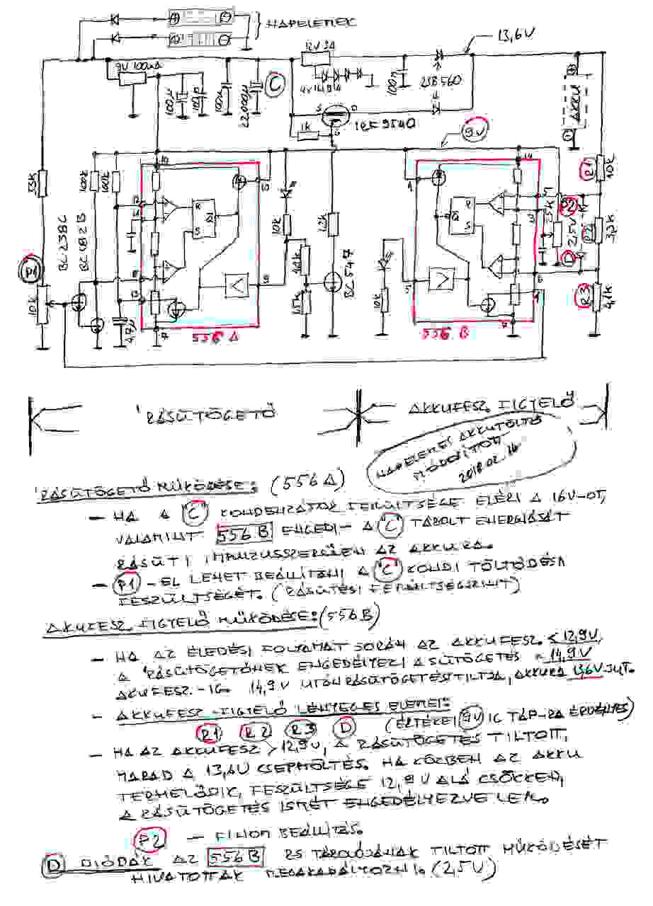

(#) gondoltam válasza proli007 hozzászólására (») Feb 16, 2018 /
Üdv. A megépített napelemes töltő működik, működne, ha télen is lenne elég energia a 10W napelemből. Párhuzamosan akarok kötni vele egy 20W- os napelemet- diódákkal szétválasztva.
Töltés vezérlésére egy 555 időzítőt gondoltam beépíteni, kissé szokatlan kapcsolásban alkalmazva. Ő engedélyezné, vagy tiltaná a 'rásütögető működését 12,9 V - 14.8 V akkufesz függvényében.
Kapcsolás, részletes működés elemzése a mellékletekben.
Gondom, kérdésem:
- az akkufesz. figyelőben az 555 trigg. bemenete éledés és működés közben trigg. jelként nem kötődik gnd. -re, csak a referencia feszültségszintje ( 9V tápnál 3V ) alá. Életképes ez így ??? Ilyen kapcsolással még nem találkoztam.
- elhagyhatom- e a 12 V stabkocka, és az IRF utáni diódákat ? Az történik ekkor, hogy ezen alkatrészek éledés közben az akku felől magasbb feszültségszintet kanak, mint amire számítanak. Ha elhagyom, nyerek kb. 0.6 V- ot.
Kérlek tisztelettel nézzél rá, részletek a mellékletekben.
Tisztelettel
