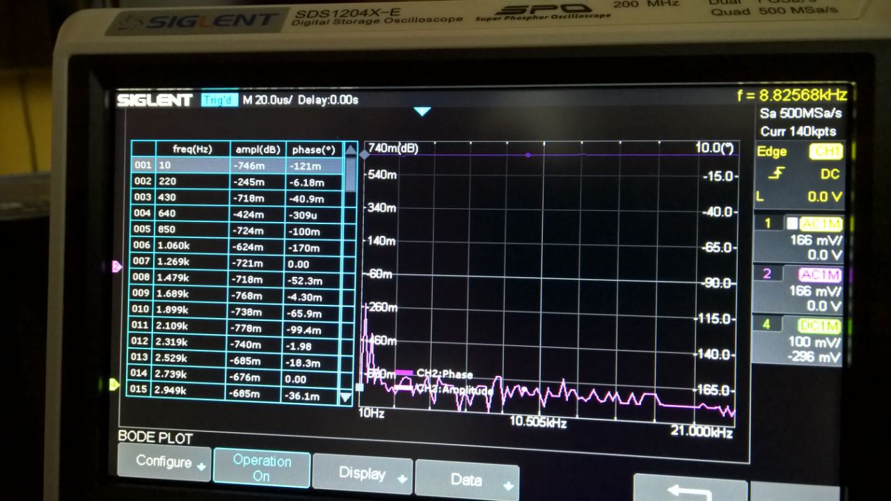

(#) winkleer válasza Cinema hozzászólására (») Jan 14, 2018 /
Szia! Van nekem is sds1102x szkópom is. Az X-E más világ. Abból a szempontból tud többet, hogy bode diagrammot rajzol a fázisátvitelből és a frekvenciaátvitelből. Sőt itt kiválasztható, hogy csak egy Uki görbét rajzoljon vagy az Ube/Uki görbét. A 1102x mindezeket egy ponton , adott aktuális frekin ábrázolta, azaz írt ki arányt , értéket. Az X-E képes egy USB-n keresztül kapcsolódni egy Siglent SDG generátorral, vagy az opcionálisan hozzá gyártott függvénygenerátorral és vezérelni azt. Tehát beállítasz egy kezdő frekven ciát és egy végponti frekvenciát a szkópon, az vezérli a generátort e két pont között és le sweepeli azt. Miközben a visszacsatolt kimeneti jelet több ponton mintavételezi és megméri az X-E majd diagrammot szerkeszt belőle.
Ez a nem mindegy! Sőt táblázatban kigyűjti a mérési pontokat és értékeket. Természetesen azi kiválasztható, hogy a diagramm lineáris vagy logaritmikus léptékű legyen. Aki audióval foglalkozik annak ez a funkció nagyon jó. Persze nem csak audió frekvencián működik, hanem a generátor vagy a szkóp határfrekvenciája a határ. A másik negy előnye a X-E sorozatnak az 1Mp FFT görbe. Ha nézel spektrumot az nem 16k-n jelenik meg mint a régebbi tipusoknál hanem 1Mp részletességgel. Ez derék. És a legfontosabb miért érdemes a 4ch-sat választani az, hogy ebben két darab 1GS/s ADC van. Azaz ha az 1 es és a 3-as ch-t kapcolod be akkor mindkettő 1GS/s mintavéttel és 14MP al van mintavételezve. Szal két csatorna megy egyszerre és full a mintavételezés. Ha mellé kapcsolod a 2 es vagy a 4 es csatornát akkor esik vissza 500MS/s és 7MP ra a mintavét. Két duál 2 CH szkóp van beépítve a dobozban.

(#) Ge Lee válasza winkleer hozzászólására (») Jan 15, 2018 / 1
Akinek bode kell az szerintem meg tudja rajzolni magának a kapott értékekből is, csak emiatt nem érdemes másik szkópot venni, bár tény hogy nem baj ha tud ilyet is. Ár/érték arányban nekem is az X-E nyerte el a tetszésemet, ott van benne a protokoll dekóder, meg kiír közvetlenül olyan dolgokat amit más szkópnál nem láttam, hogy pl. egy impulzussorozatban két impulzus csomag közötti delta t. Megnézve az eevblogos szétszedős videót a belseje korrekt tervezésre és szerelésre utal, ehhez képest az ára a legolcsóbb a kategóriájában, és nincsenek vele olyan nyűgök mint a Rigollal hogy lassú meg zajos.

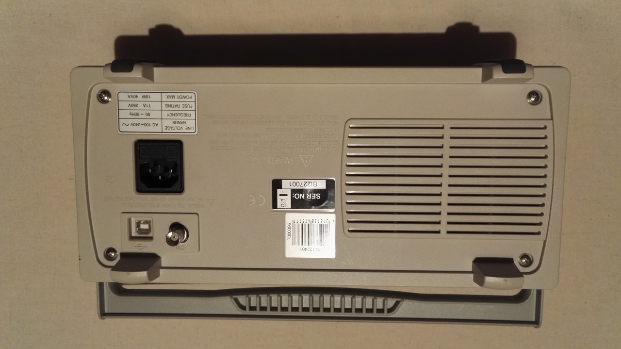

Szeretnék segítséget kérni. Adott egy Voltcraft Plus DSO 4022 típusú kétsugaras digitális oszcilloszkóp.
Az lenne a kérdésem menyit érhet ez a készülék?
Köszönöm a válaszokat! Üdv! Zoltán
(#) Bakman válasza cet hozzászólására (») Feb 5, 2018 /
Szerintem 25 - 30 000 Ft-ot még érhet ha jó állapotban van.
(#) cet válasza Bakman hozzászólására (») Feb 5, 2018 /
Nemrég láttam ha jól emlékezem a Conrad oldalon az utolsó ismert ára 130 ezer Ft körül volt.
A gyártási évet lehet tudni valamelyik címkéről?
A hozzászólás módosítva: Feb 5, 2018
(#) cet válasza cet hozzászólására (») Feb 5, 2018 /
Elnézést a fordított képért!
