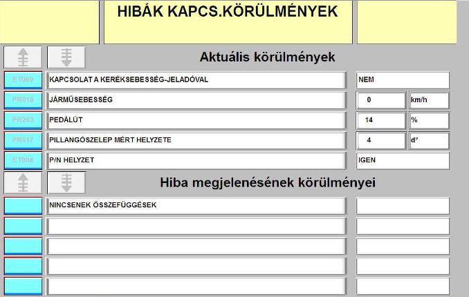

(#) meroly válasza pompidu hozzászólására (») Feb 2, 2018 /
Volt igen, ősszel is meg most is cseréltettem, hátha rossz volt, de nem segített.
Viszont kollegával megütögettük az ülésen keresztül a pumpát, hátha van rajta némi lerakódás, azóta nem áll be a hiba úgy állandóra mint a lenti két mérésnél.
Már engedi 4000 fölé pörögni, igaz rángatózik közben párszor.
Meg az üa relét is megtisztogattuk kicsit oxidálódott már a csati.

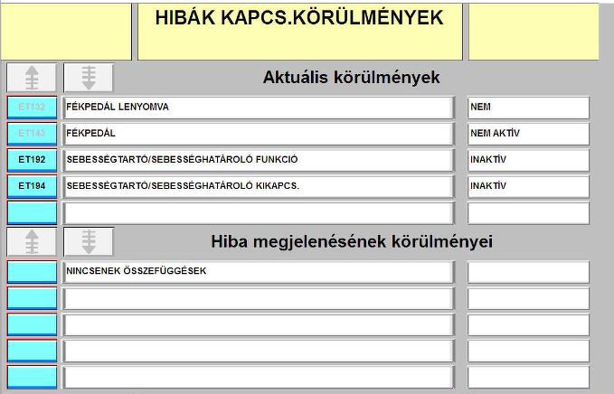

(#) pompidu válasza meroly hozzászólására (») Feb 2, 2018 /
A diagramok képéről egyértelmű, hogy szegény a keverék.
Valószínűleg szorul az AC pumpád, én nem nagyon keresném tovább a hibát, egyszerűen nem jó már a szállítási képessége.
Köszi, hétvégén kap egy csere pumpát, reméljük tényleg az lesz a gondja.
Igazából más nem nagyon lehet. fojtó szelep nyit injektor idő van ergo a légtömeg mérővel nincs baj (az is okozhat hasonló hibát)
A motor nem forog ki teljesen, vagyis kap üzemanyagot de a magas fordulathoz már keveset (2.kép) ezért torpan mert szegényedik a keveréked.
Üzemanyag szabályzó nem nagyon lehet mert akkor minden egyen gyors fordulatszám emelkedésnél illetve csökkenésnél jelentkezne a probléma és nem igen jellemző a tönkremenetelük. Üzemanyag szűrő cserélve lett szóval ott sem szűkülhetett a keresztmetszet így csak a AC pumpa maradhatott ami meg sűrűn rendetlenkedik ily módon.
