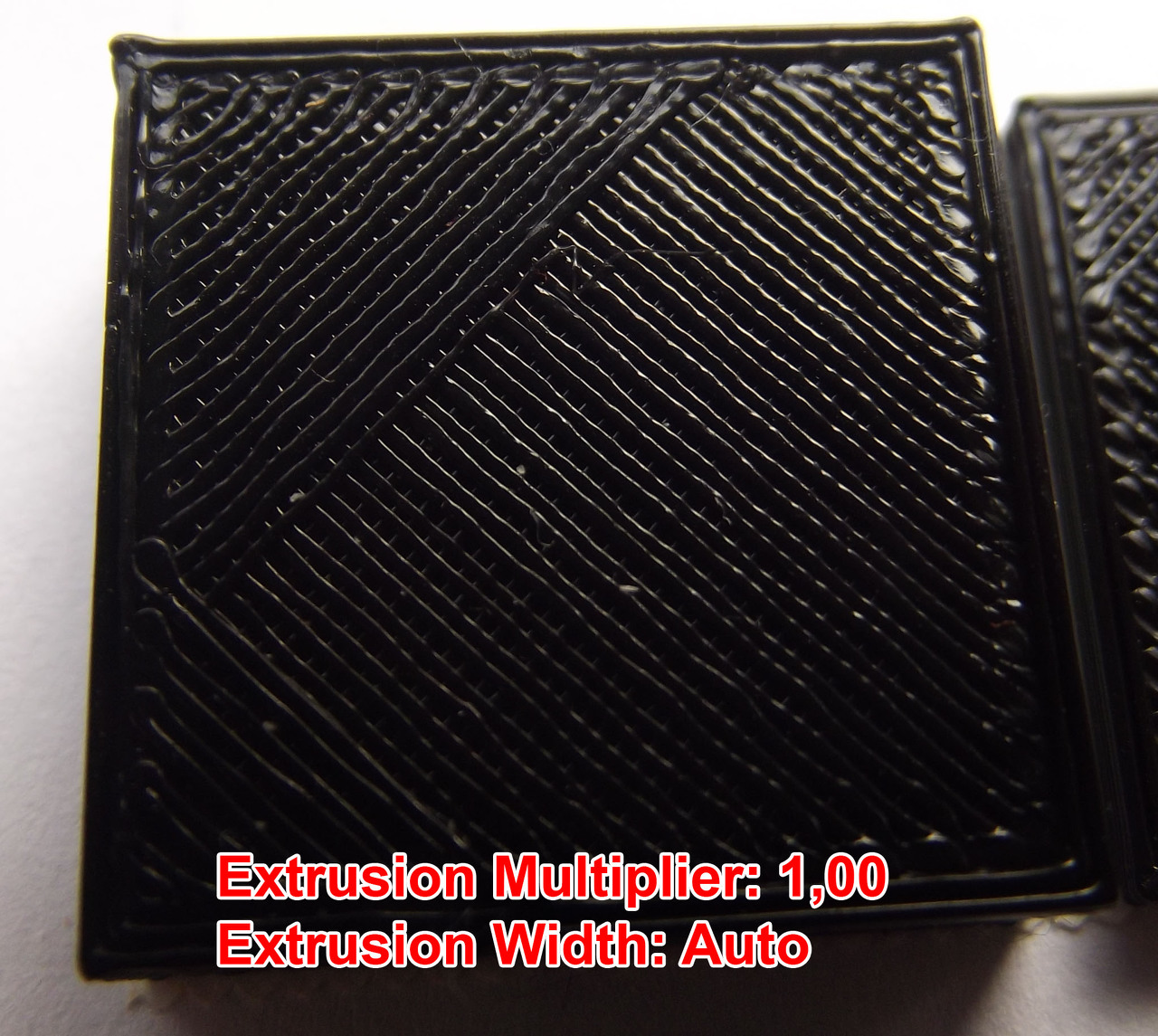

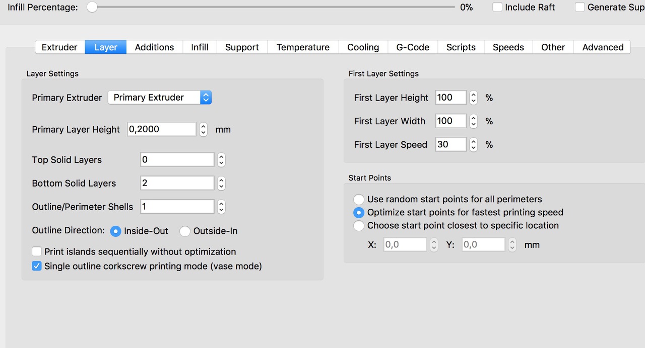

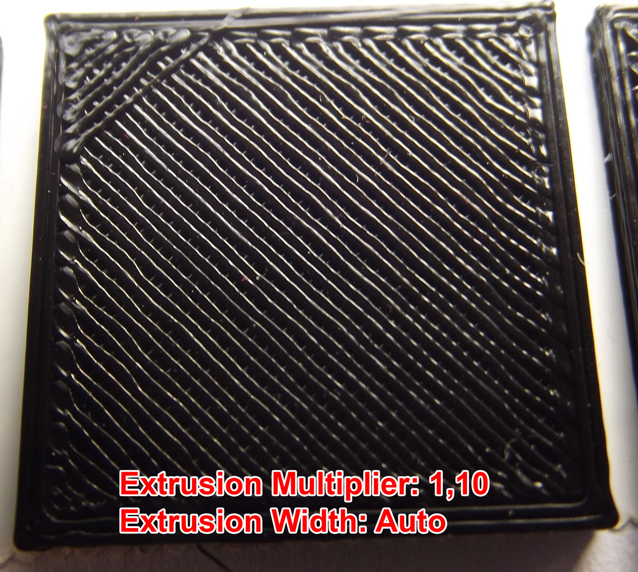

Hogyan lehet Simplify3D-ben vázát nyomtatni? Bármit állítok be, nálam mindenáron dupla falvastagságot rajzol:
(#) sastas01 válasza Attila86 hozzászólására (») Feb 9, 2018 /
Elméletben hogyha az extruder fülön a nozzle diameter-ed megegyezik az extrusion width-el, és top layer-ed 0, a wall count pedig 1, akkor jónak kéne hogy legyen. Nálam legalábbis jó. Próbáltadmár újraindítani?
(#) Attila86 válasza sastas01 hozzászólására (») Feb 9, 2018 /
Újraindítottam, de ugyan az. Érdekes, hogy a kocka tetején egy vékony csíkban viszont egyet rajzol csak:

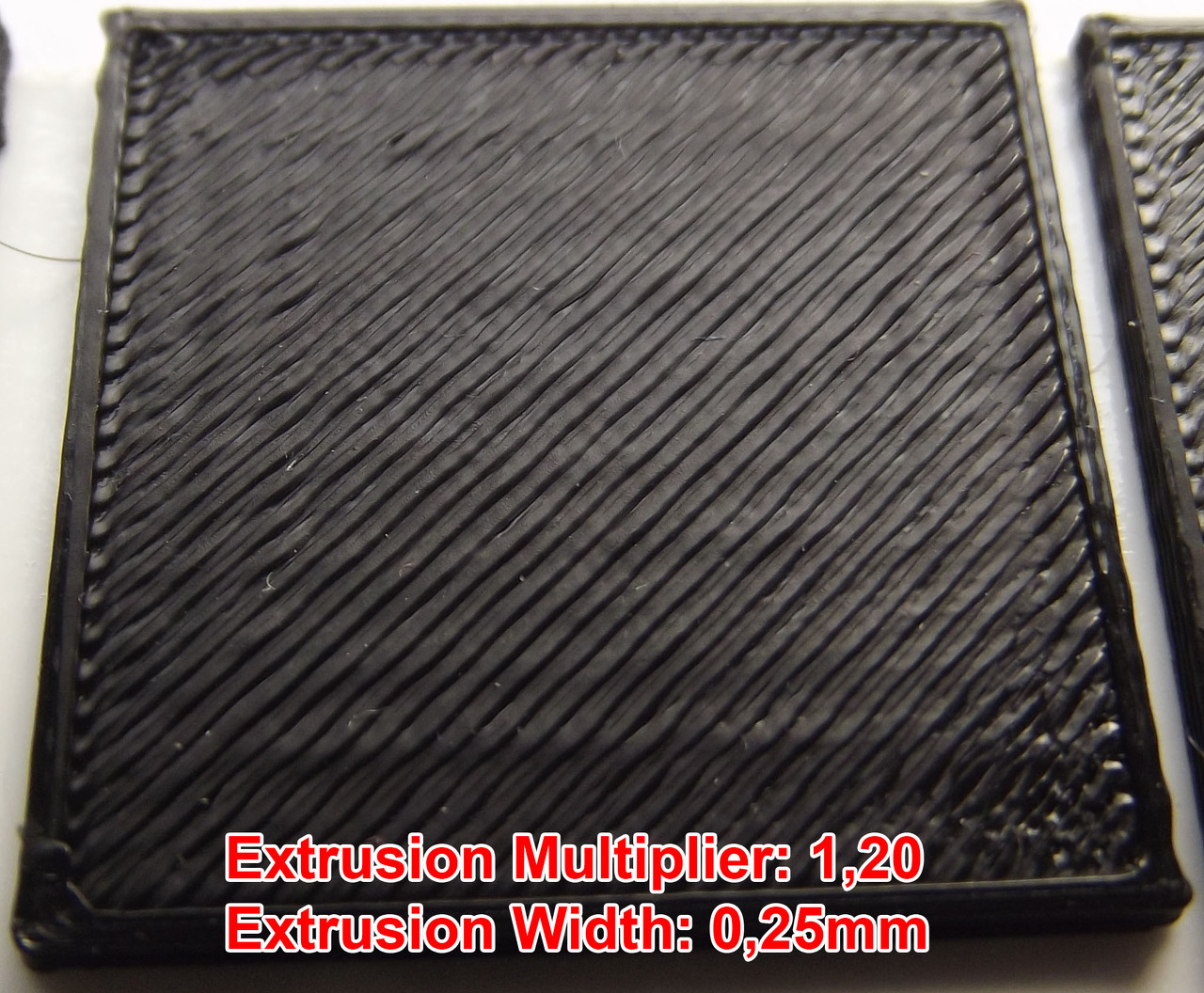

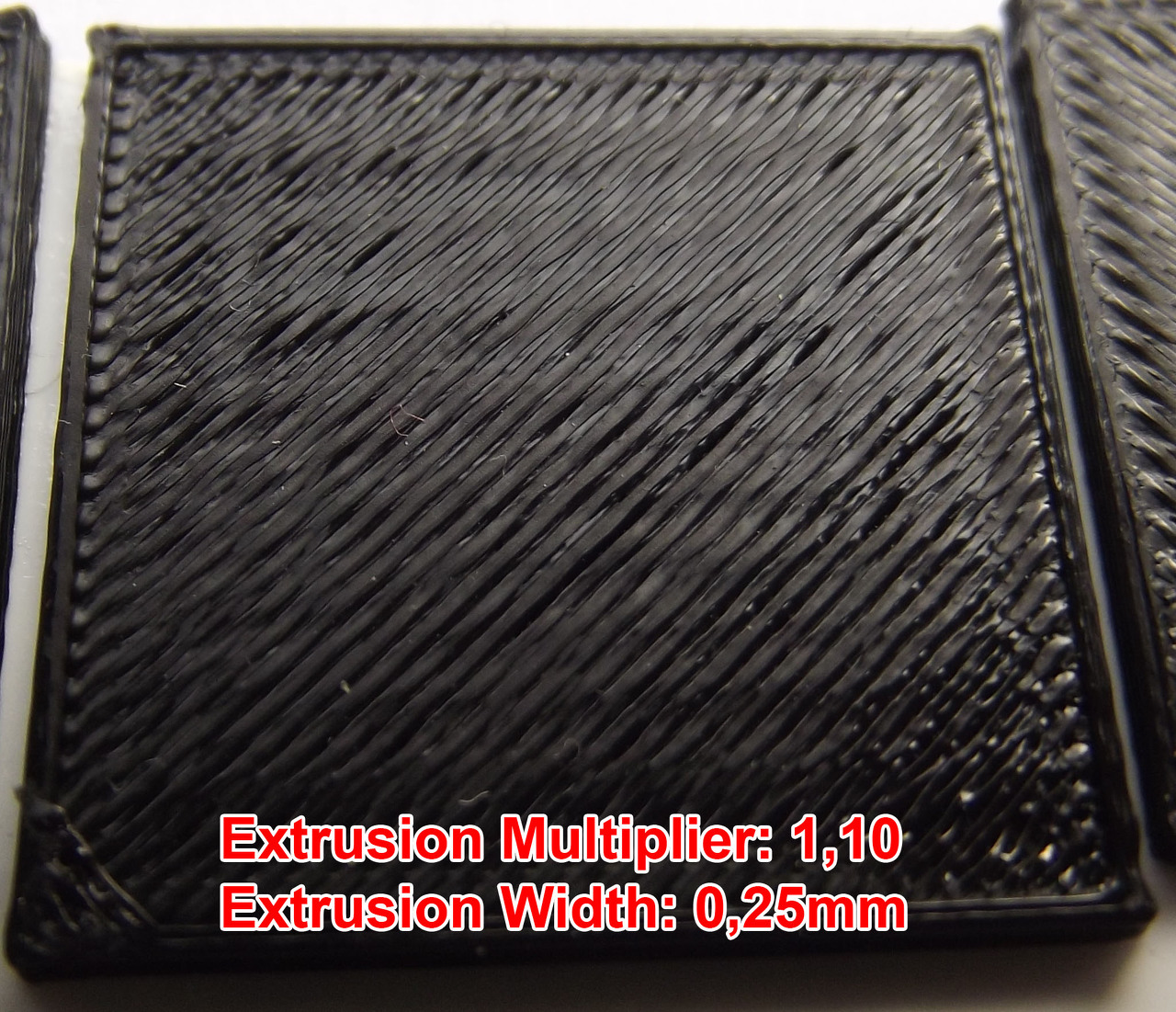

(#) Attila86 válasza Attila86 hozzászólására (») Feb 9, 2018 /
Talán sikerült egy picit jobb képeket lőnöm. Némelyik kocká sarkában azért látszódik egy kis háromszög ami keresztbe van vonalkázva, mert nyomtatás közben leállítottam mindig és ez nem mindig sikerült pont a réteg végén.
A hozzászólás módosítva: Feb 9, 2018
És a többi:
(#) atiotezer válasza Attila86 hozzászólására (») Feb 9, 2018 /
Melyik verzió van az simplify3d-ből?
Nekem 4.0 és a kockát váza módban 1-es fallal csinálni végig.
A 3.1-es s3d régebben nekem csinált hülyeségeket.
A beállítások ugyanazok.
Próbálj esetleg egy default beállítással nyomtatni.
0.2 réteggel.

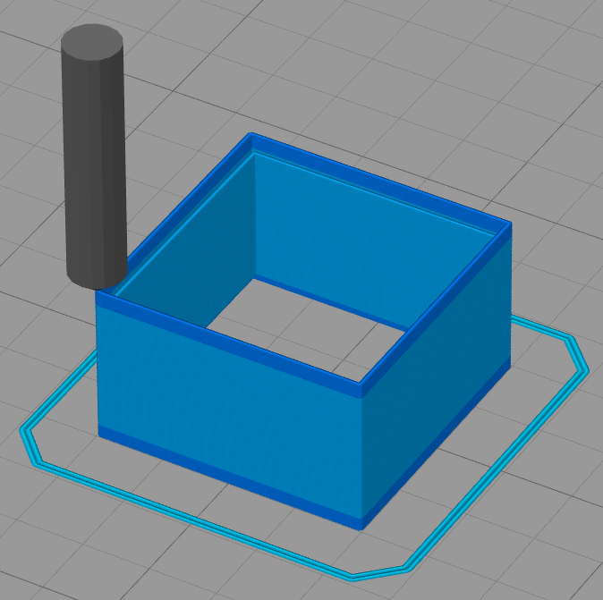

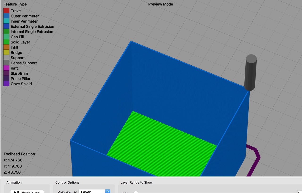

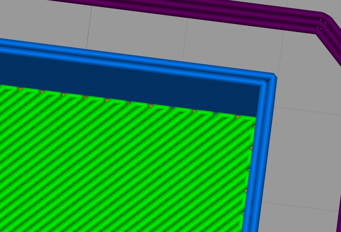

4.0-ás verzióm van. Most összedobdam gyorsan Tinkercad-ben egy üreges, tető nélküli kockát amelynek az oldalai 0,5mm vastagok. Ezt bedobtam a Simplify3D-be és ezt végre normálisan, egy falvastagsággal rajzolja. Épp nyomtatja is már, 10 perc és kész. Csak egy mikrométert kellene szereznem valahonnan...
Na hát szerintem ez nem releváns... A nozzle diameter 4,0mm, Extrusion multiplier 1,00, az Extrusion Witdh pedig manuálisan 0,4mm volt. Így tolómérővel a falvastagság kb 0,7mm. Itt valami nem stimmel.
Szerintem 0.4-es nozzlival nemigazán lehet 0.5-ös falvastagságot nyomtatni.
Csinálj olyat ami 0.8-as falvastagságú és azt nézd meg, hogy mekkora lesz.
legyen 2 peremiter shells a szélesség.
Az Extrusion widht pedig 0.4
És ne váza módban nyomtasd, a váza mód csak vázához való szerintem.
(#) Attila86 válasza atiotezer hozzászólására (») Feb 9, 2018 /
Először 0,4mm-re állítottam a kocka falvastagságát, csak akkor a Simplifi3D nem volt hajlandó mind a négy oldalát megrajzolni, hanem csak kettőt. Átállítottam a modellben a falak vastagságát 0,5mm-re és így már megrajzolta a Simplifi3D a kocka mind a négy oldalát. Megnéztem hogy csak egy réteget fog nyomtatni, ami elméletileg 0,4mm szélességű kell hogy legyen mert azt állítottam be extrusion width-nek.
