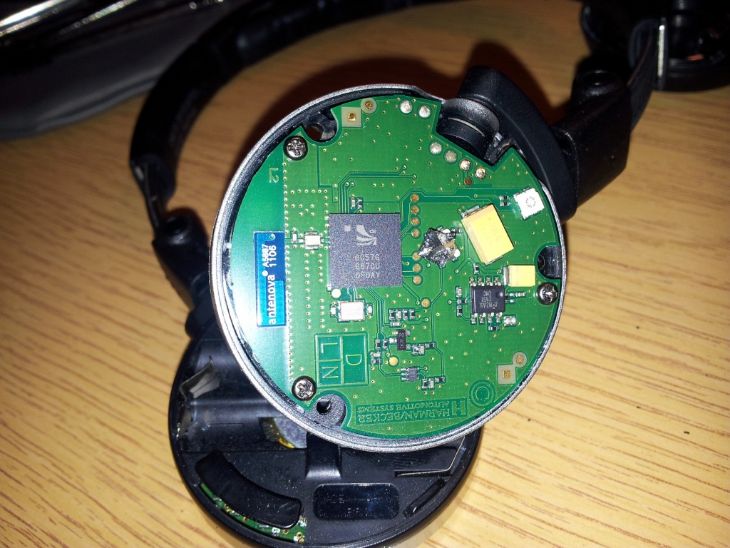

(#) titkovics hozzászólása Dec 13, 2012 /
Segítségeteket szeretném kérni!
Van egy Bluetooth-os fejhallgatóm (Harman/Becker gyártmány), felveszi a mobillal a kapcsolatot, a telefonra feltelepített zenelejátszó program el is indul a kapcsolat létrejötte után. Viszont a hangszórókban zenét nem hallani sajnos, csak ha nagyon fülelek, egy nagyon halk alapzajt lehet kivenni mindkét oldalon. Ez az alapzaj akkor hallható ha a telefonon a média lejátszás folyamatban van, ha megállítom a lejátszást, megszűnik a zaj is. A fejhallgatót BC57G687CU típusú chip vezérli, a hangszórók ellenállása 32 ohm, az összekötő vezetékek nem szakadtak és nincs rövid zár sem. A tápfeszültség (2 db 1,2V-os akku) megfelelő értékű.
Nagyon érdekelne mi lehet a gond, hogyan lehetne működésre bírni a fejhallgatót, anélkül hogy átalakítanám -legvégső esetben- vezetékesre?! Lehet-e ezt a chipet reset-elni valamilyen módon, vagy netán frissíteni?
