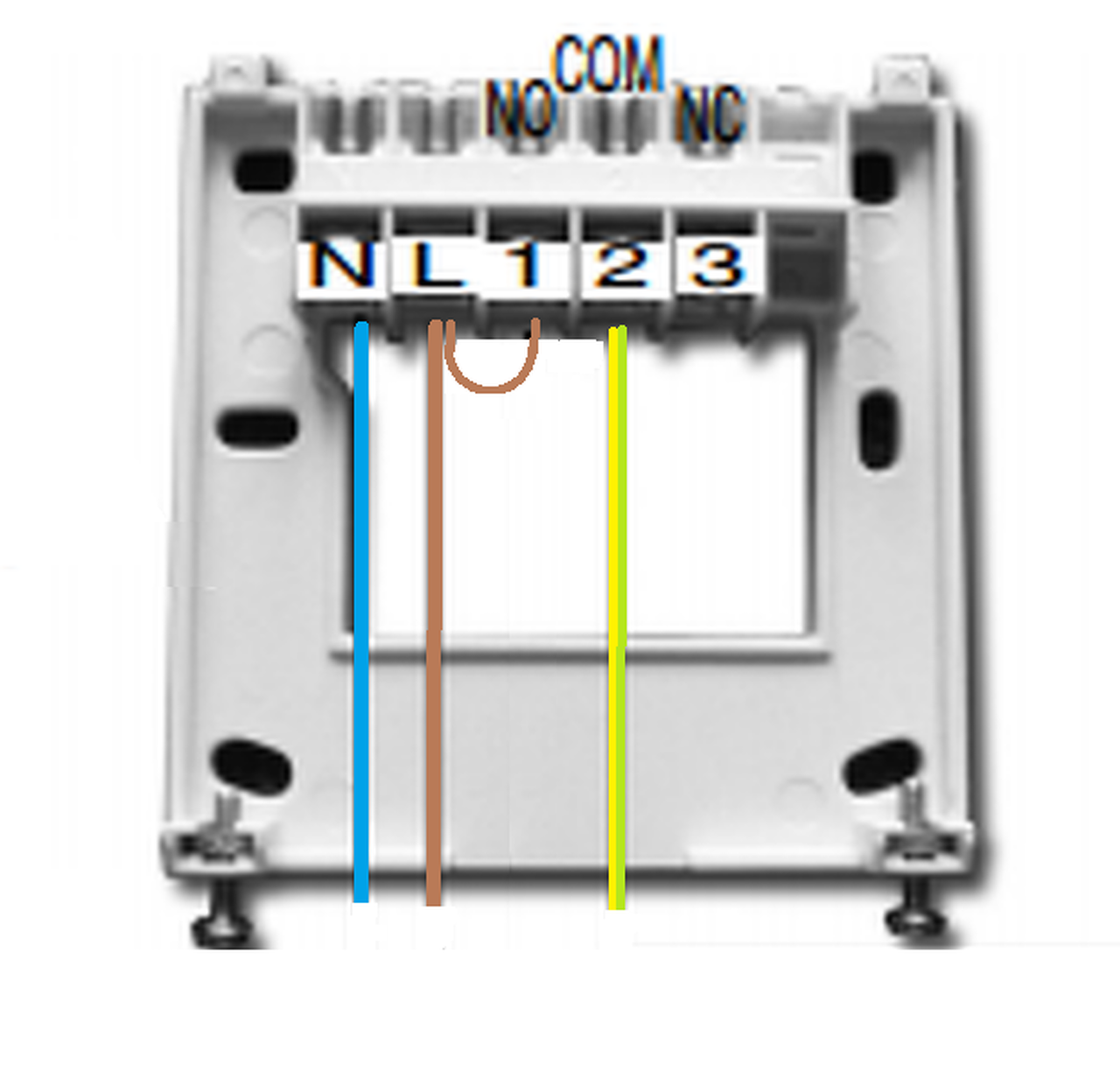

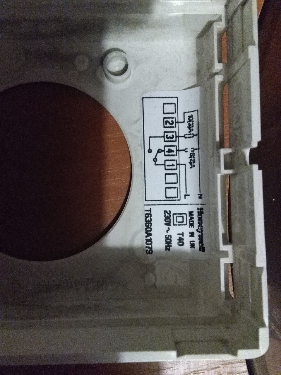

Egy társasházban lakom ahol gázközponti fűtésem van. A lakásban csak egy mechanikus termosztát van Honeywell T6360A1079-es. Eléggé kiszámíthatatlanul működött (helyesebben nem tudott egyenletes hőfokot tartani) ezért úgy döntöttem, hogy lecserélem egy digitálisra, nevezetesen egy Computherm Q3RF vezeték nélküli szobatermosztátra.
A falból csak 3 elektromos vezeték lóg ki, ezzel volt bekötve a mechanikus termosztát. (kép csatolva)
A digitálisnál viszont a bekötési rajz szerint csak két vezeték kell az áramnak és kettő a kazántól.(kazántól ill. egyéb helyről nekem nincs kábelem)
Bekötöttem a kék és a barna vezetéket a rajz szerint és a sárga/zöld vezetéket jobb híján végigpróbáltam a maradék helyekre. A vevő egység áram alá került,de nem indult be a fűtés sem direkt kapcsolásnál sem a távvezérlőn kersztül. Mit rontottam el? Tud valaki segíteni?
Ráadásul mikor láttam, hogy nem fog a digitálissal működni a fűtésszabályozás visszakötöttem a régi mechanikust és azóta a legnagyobb radiátorom egyfolytában meleg, még akkor is amikor a legalacsonyabb hőmérsékletre tekerem
a termosztát tárcsáját! Mi lehet a gond?
Köszönöm szépen a segítséget! Zsolt
(#) proli007 válasza Pzs0315 hozzászólására (») Dec 19, 2017 /
Hello! Ha a "Honeywell" képen a régi szabályzó eredeti bekötése látszik, akkor így kell a három vezetéket a Q3RF-be bekötni. (Egy kis átkötő vezeték kell még, az "L" és "1" pontok közé. Ezt a vékonyabb barna mutatja.)

(#) Pzs0315 válasza proli007 hozzászólására (») Dec 20, 2017 /
Igen az az eredeti bekötés! Még szétszedés előtt fényképeztem le, hogy ha kell vissza tudjam állítani az eredeti helyzetet.
Köszönöm a segítséget, így fogom majd akkor bekötni!

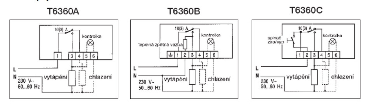

(#) Pzs0315 válasza Inhouse hozzászólására (») Dec 20, 2017 /
Szia. A Honeywell belső borításáról csatolok egy képet...ebben látszik a száma...
Rendben kérdezek előbb,de azt gondoltam, hogy 4 vezetékkel fogok találkozni (2 áram és 2 kazán) és mikor lebontottam akkor csak 3 volt.
(#) Inhouse válasza Pzs0315 hozzászólására (») Dec 20, 2017 /
Ez a képen már látszik is a megoldás akár anélkül is, hogy meg lenne az eredeti bekötés. De az érintgetősdi vaktában nagyon veszélyes is lehet.
Ez a rajz és a neten fellelhető A végűeké nem igazán egyezik, legalább lesz itt egy jó!
Hasonlít a régi magyar MMG-s megoldáshoz, van egy ellenállás ami fűti a pogácsát, hogy kisebb legyen a hiszterézis, ehhez kell a nulla. Mákod van, mert így működhet plusz vezeték húzgálása nélkül az új rádiós megoldás.

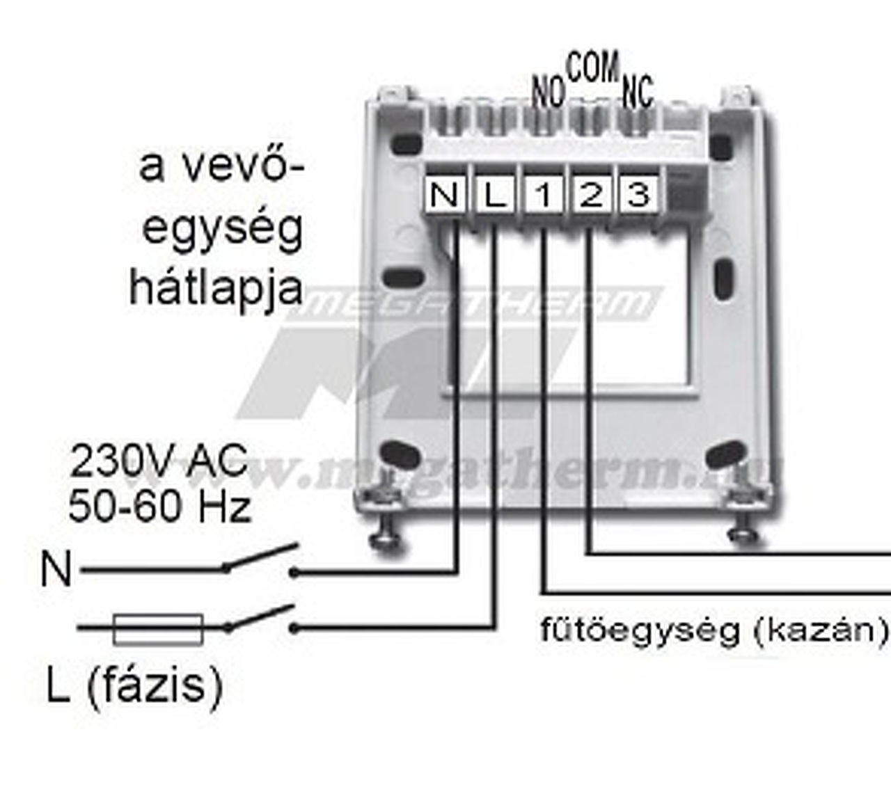

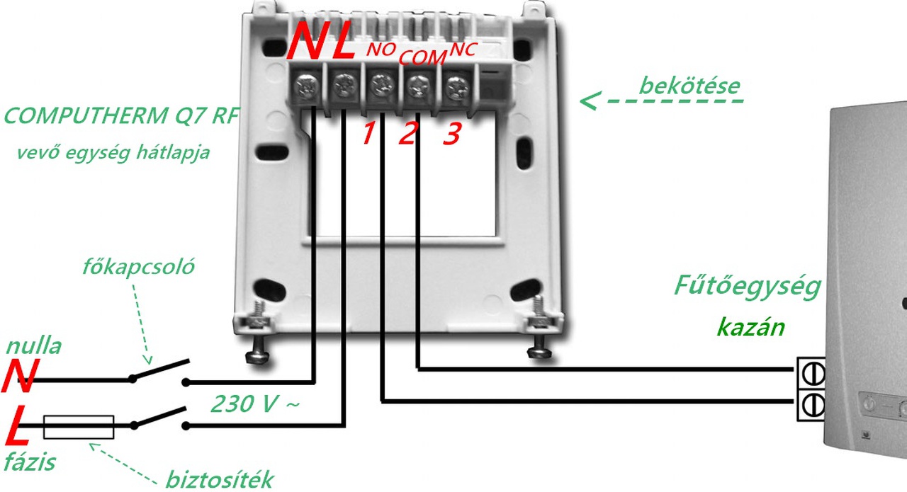

Kérnék egy kis segitséget: elromlott szobatermosztátot szeretnék lecserélni Computherm Q7-re.
Az eddiginél 2 vezeték (kék és barna) volt bekötve, a harmadik (zöld-sàrga) nem.
Az új leirásában az szerepel, hogy az 1-2 -höz kell bekötni a vezetékeket csak azt nem tudom, hogy a sorrend mi legyen? Az 1-be a kék szinűt és a 2-be a barnát? vagy esetleg forditva? Köszi a segitséget!
(#) proli007 válasza SzKata57 hozzászólására (») Dec 22, 2017 /
Hello! Teljesen mindegy, lévén hogy a két pont között egy független kontaktus van.

(#) Pzs0315 válasza proli007 hozzászólására (») Dec 23, 2017 /
Tisztelt proli007! Az útmutatásod alapján bekötöttem a cuccot és frankón működik! Köszönöm szépen a segítséget!

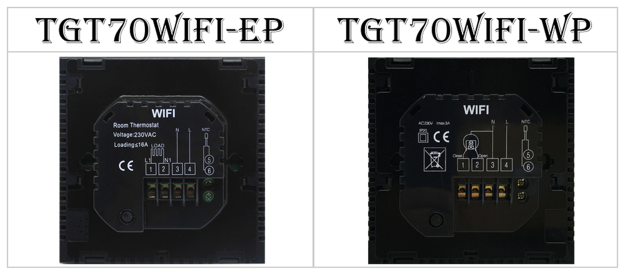

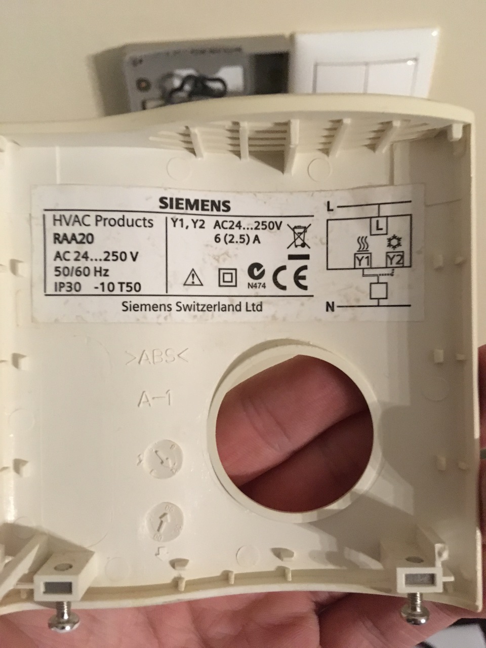

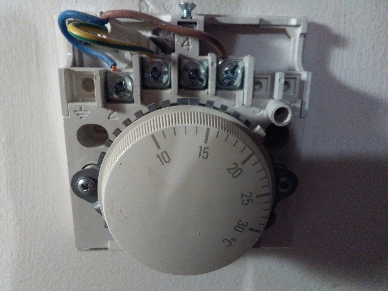

A hivatkozásban szereplő termosztáttal("Beok" típus) szemezek én is, viszont a fórum olvasgatása közben nem tudtam rájönni, hogy melyik is kell nekem: "EP", vagy "WP".(1.kép) Én, mint laikus a WP-re szavaznék.
A társasházban, ahol lakom házközponti fűtés van. Jelenleg egy Siemens RAA20 típusú termosztátot használok (2-3.kép).
Tisztelettel kérném a tanácsotok, hogy melyik lesz a megfelelő eszköz (már amennyiben a kettő közül egyáltalán az egyik megfelelő lehet) és milyen bekötési stratégiát kell majd eszközölnöm.
Köszönöm előre is!

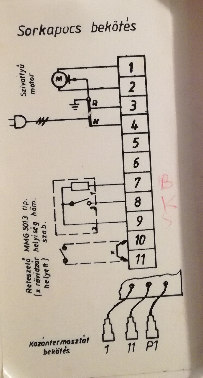

Sziasztok.egy regi gazkazannal cserélném le a 3 vezetèkkel bekötött termosztàtot egy vezeték nèlkülire.az új termosztàtba kell nulla,fàzis.kérdés hogy az 1es 2es pontokra mit kössek.mellèkelem a kazàn kapcs.rajzàt.előre is köszönöm a segítséget.
(#) VIM válasza endibab hozzászólására (») Feb 6, 2018 /
Szia! Ha ere gondoltál akkor a kazán 8-9 kapcsaira kell majd kötni.
(#) endibab válasza VIM hozzászólására (») Feb 6, 2018 /
Igen,erre.köszönöm
(#) vision61 válasza endibab hozzászólására (») Feb 6, 2018 /
A választ megkaptad, annyival egészíteném ki, hogy a régi MMG is megkapta a fázist, nullát (ha a rajz szerint volt bekötve), tehát azt nem kell külön kiépítened.
