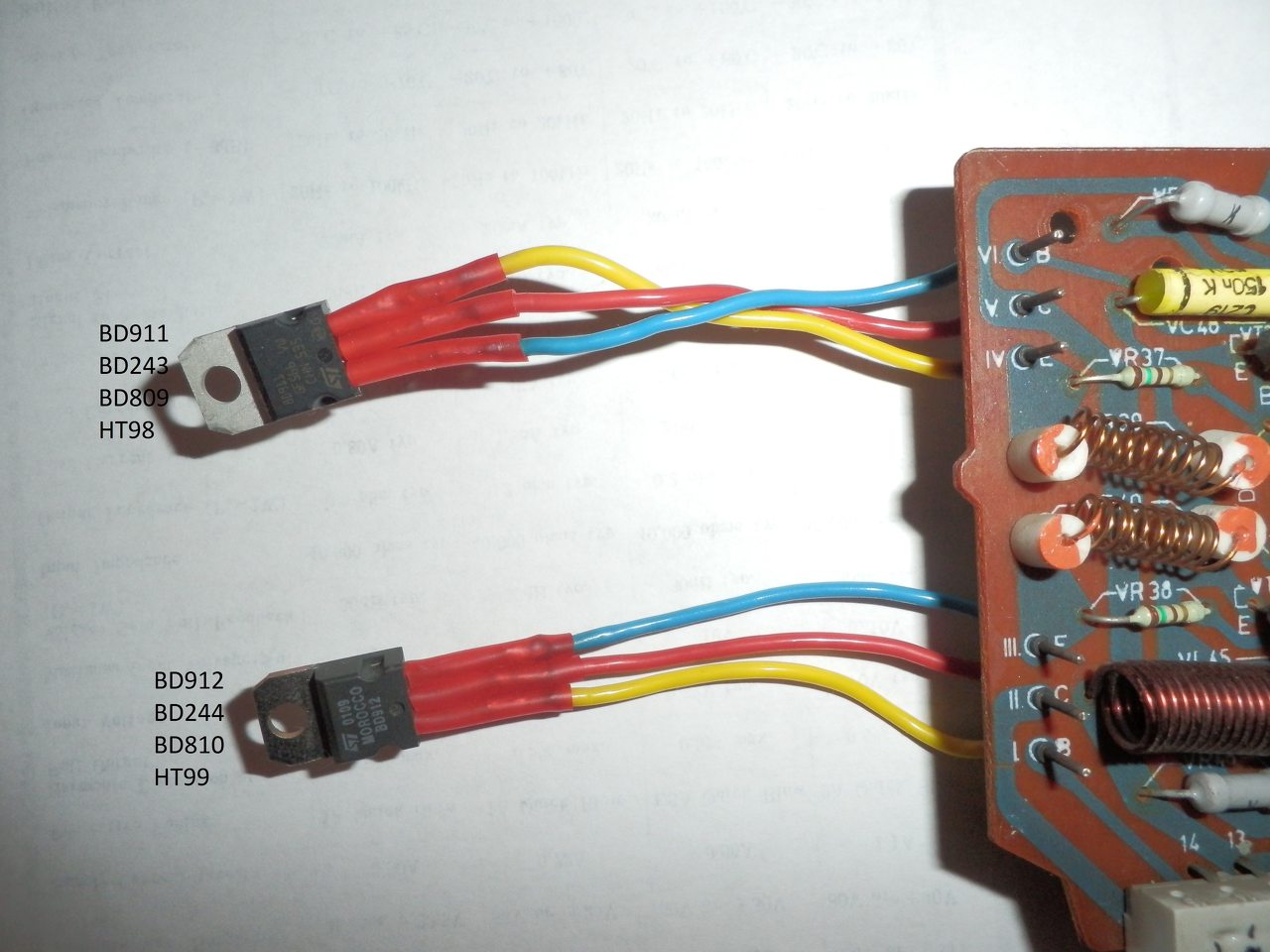

(#) TaTi26 hozzászólása Feb 26, 2018 /
Üdv! Korábban beszámoltam az erősítőm vidi 6363s problémájáról. Sikerült megvennem hozzá a bd 243c és bd 244c tranyókat. Valaki le tudná irni hogy melyiket hova kell tenni és a kábeleket milyen sorrendbe kell forrasztani? Mert úgy tudom hogy más a kábel sorrend a válaszokat előre is köszi
(#) antiktelefon válasza TaTi26 hozzászólására (») Feb 26, 2018 / 1
Ugyanaz a kiosztása, mint az eredeti tranzisztornak, BCE, balról jobbra, ha szemben van az eleje.
A nyákra is rá van írva. Viszont ha jól emlékszem, neked szállt el 4 ohmos ládától a végfokod, tehát a meghajtó BD139 BD140 cseréje/kimérése nélkül nagy valószínűséggel azonnal megölöd az új végtranyókat. A többi tranzisztort is ellenőrizni kéne. (De ha bizonytalan vagy, szerintem jobb cserélni mindent, nem költség és nem olyan kényes ez az erősítő a bétákra.)
(#) djhans válasza TaTi26 hozzászólására (») Feb 26, 2018 /
A BD243-244 nagyon sovány még ha eredetiek is. BD911-912 a jó választás. Árban se vészes. A meghajtó BD139-140, A védelem BC337-327 és a nyugalmi áram BC182 tranyója közül is általában valamelyik repülni szokott ilyenkor.

(#) antiktelefon válasza djhans hozzászólására (») Feb 26, 2018 /
Én is azt szoktam belerakni, a képen is az van, de üzemszerű használatot bír a BD243C-244C is (6A), 4 ohmnál viszont a BD911-912 is repül (15A)
