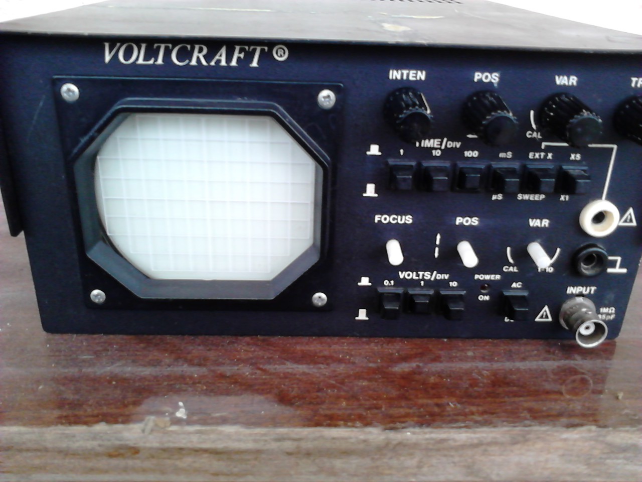

(#) butib hozzászólása Márc 10, 2018 /
Üdvözlet
Kaptam egy VOLTCRAFT (más nincs rajta -No6032486-) kicsi szkópot az volt a baja hogy ha 10V-ból kapcsoltam 1V-ba akkor nem annyit mutatott amennyit kellene de ha 0,1V-ból kapcsoltam 1V-ba akkor annyit mutatott amennyit kell . Ebből gondoltam hogy kapcsoló hiba van úgy is volt jó lett . De most már valami más is elromlott mert olyan mintha felfelé tolódott volna el az érték (0,1V-os méréshatárnál 3V mérendőnél 3 vonal)
Mi lehet a baj ?
Segítséget előre is köszönöm .

(#) butib válasza szapcsika hozzászólására (») Márc 11, 2018 /
Li akku feszültség mérése .2 csipesz az akkuról az egyik fele a testre a másik a pozitívra mérő kábel nélkül . -100ms/div- sweep- x1- var a cal feliratnál mind a kettő -dc -
(#) nagym6 válasza butib hozzászólására (») Márc 11, 2018 /
A "Var" feliratú gomb is beleszól, tekerd nullára az Y "Var" gombját.
(#) butib válasza nagym6 hozzászólására (») Márc 11, 2018 /
Ha az alsót tekerem akkor megy feljebb és lejjebb de a nullpont is változik a felső nem csinál semmit .

(#) butib válasza ronin75 hozzászólására (») Márc 11, 2018 /
Kaphatott max 30 voltot 0,1-es állásban . Rajzot nézve 2 alkatrész mehetett tönkre de abból is inkább a 245-ös tranzisztor szerintem . Jól gondolom ?
(#) szapcsika válasza butib hozzászólására (») Márc 11, 2018 /
30 volttól nem kéne tönkremennie, akármilyen osztó állásban sem. Általában igaz, hogy a szkópra megadott max bemeneti fesz független az osztó állásától.

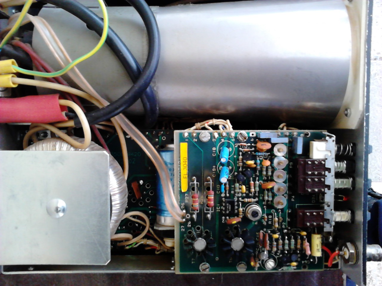

(#) szapcsika válasza butib hozzászólására (») Márc 13, 2018 /
A Var gombnak 1:10 arányban kellene változtatnia a a jelet. Meglepő, hogy nem teszi, mert nem egy bonyolult kapcsolás. Stabil 1:10 osztás akkor állna elő, ha mondjuk a potméter felső vége nincs rákötve a vele párhuzamos 470 ohmos ellenállás felső végére (T2 emittere) vagy szakadt a potméter azon kivezetése. Viszont ettől a nullpont még elmászhat, mivel ha tekered a potit, T4 bázisárama miatti feszültségesés változik.
Tehát első körben azt nézném meg, hogy az 5k-s P2 (Vert Var) potméter rendben van, nem szakadt egyik vége sem és be is van kötve rendesen, ahova kell.
A hozzászólás módosítva: Márc 13, 2018
(#) butib válasza szapcsika hozzászólására (») Márc 13, 2018 /
Nagyon köszönöm a magyarázatot és az iránymutatást az volt a probléma . Hiába forrasztottam újra nem lett jó ezért mentem tovább a tranzisztor felé de nem találtam a megoldást . Ezért ki forrasztottam a potmétert és szétszedtem és tényleg el volt törve .
Remélem valahogy valamikor vissza tudom adni ezt a segítséget .
Természetesen mindenkinek köszönöm a segítséget .
Örülök, hogy megvan a hiba! Cseréld ki a potit, aztán lesz egy jó szkópod.
