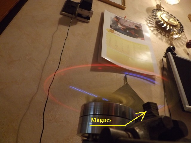

(#) janigel hozzászólása Ápr 17, 2018 /
1. Miért van, hogy mocorog az órám kijelzése, amikor elér egy bizonyos fordulatot?
2. Szintén bizonyos fordulat után a ledek fényereje ugrásszerűen lecsökken.
A jelenségek nem függenek attól, hogy milyen motor hajtja, mert én ezen már túljutottam.
Pedig el kell érni legalább 2000-es fordulatot, hogy szép állóképet kapjak.
Jelentős remegés nincs.
BP103 fototranzisztort, és TSAL6200 infra ledet használok.
Válaszoljatok ha van ötlet.
Köszi janigel
(#) KKobra válasza janigel hozzászólására (») Ápr 17, 2018 /
Biztos vagy abban, hogy a motor fordulata stabil és pontos?
Csak hogy megnyugtassalak az én óráimnak sem 100% a stabilitása.
De szerintem az infra LED fototranyó páros sem kifejezetten pontos.
Szerintem a hall és a mágnes pontosabb.
Fényerő csökkenése a táp gyengesége.
A hozzászólás módosítva: Ápr 17, 2018

(#) belagu válasza janigel hozzászólására (») Ápr 18, 2018 /
A "mocorgás"-t szerintem a motor fordulatszámának nem túlzott stabilitása okozza.
A motor fordulatszámának növelése lehet, hogy lehúzza a tápot és nem jut elég energia a forgó-trafóra. Nálam is jelentkezik ez a jelenség ha nagyon felpörgetem a a motort, még resetelni is képes a PIC. Ami segíthet, nagyobb áramú táp, néhány nF-os kondi a trafó primer tekercsére.
A Hall érzékelő típusa és bekötése rajta van a rajzon, amit letöltöttél tőlem.
(#) janigel válasza belagu hozzászólására (») Ápr 18, 2018 /
Ha a motort külön tápról hajtom akkor is ugyanezek a jelenségek.
Vinyó motorról van szó, és gyári hajtással megy.
A fordulat (látszólag) stabil.
Nekem a vinyó házba épített órának a legstabilabb a kijelzése, Hall érzékelős, de alig észrevehető módon az is mocorog, azt viszont 5000 rpm fölé is pörgettem, annál nem volt ez a fényerő változás. A videófej motoros is Hall érzékelős, az viszont kicsit kóvályog, és hangos a motor.
A vinyoshoz 12 db motor közül választottam a legcsendesebbet, szinte semmi hangja nincs 2100-2250 rpm-nél, a rotor pedig kör alakú, szuper kiegyensúlyozott. A mocorgásba még a kiegyensúlyozás, derékszögelés is beavatkozhat, beremeghet.
Az index LED kapcsolgatása elhagyható (üzem közben folyamatosan világít), akkor úgy fog működni mint a Hall érzékelős, leálláskor még álló helyzetben is rúg néhányat a LED sor.
üdv: belagu
Megpróbáltam hall érzékelővel, az eredmény ugyan az.
Sőt még rosszabb a helyzet, mert a leállítás után, átmegy készenlétibe a trafó, a PIC pedig nem tudja kikapcsolni a ledeket, mert még forog a rotor, és rögtön reset a következmény.
A mágnest nem tudja a PIC ki/be kapcsolni, kint marad a ledek engedélyezése, a táp pedig már ehhez kicsi.
Tehát maradnom kell a jó öreg IR párosnál.

(#) janigel válasza belagu hozzászólására (») Ápr 19, 2018 /
Kipróbáltam résotóval, sajnos nem hozott eredményt.
Végül betettem egy 470nF SMD kondenzátort a fototranzisztorral párhuzamosan arra gondolva, hogy hátha lelassítja (elnyalja egy kicsit ) a jeleket.
Nem tudom hogy igazán mit csinál a kondi, de megszüntette a mocorgást.
Még az sem mindegy hogy hol van helyileg a kondi, a PIC lábára kell kötni a lehető legközelebb.(max 1µF lehet de polarizálatlan)
Nagyobb értéknél a gyorsabb fordulatot már nem érzékeli.
(#) belagu válasza janigel hozzászólására (») Ápr 19, 2018 / 1
Szia janigel!
Nem elképzelhetetlen, hogy valami nagyfrekvenciás zavart gyűjtött be, van elég a berendezésben (PWM, stb..), így csak hidegítésre volt szüksége. Ügyes vagy, hogy megszüntetted!
