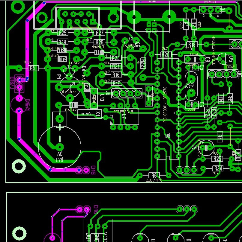

Pont erre a bázisra gondoltam! Már kezdtem áttervezni a nyákot! A prop. ledje lenne SMD. A hozzászólás módosítva: Márc 29, 2018

Akkor símán kihagyhatom? A nyáktervről törölhetem? Erröl a tervröl lenne szó. Bár van eltérés a nyák, és a rajz közt!

Igen kihagyhatod és a nyáktervről is törölheted.

Törölheted a 12F629 -et és az R33, R34, R35 J1, Q6, D16, D16/J alkatrészeket, az őket összekötő vezetékeket, és az U1 mellől jövő tápvezetéket is.

Ezek is törölhetőek remélem.

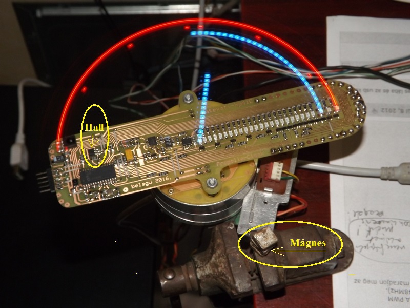

1. Miért van, hogy mocorog az órám kijelzése, amikor elér egy bizonyos fordulatot? 2. Szintén bizonyos fordulat után a ledek fényereje ugrásszerűen lecsökken. A jelenségek nem függenek attól, hogy milyen motor hajtja, mert én ezen már túljutottam. Pedig el kell érni legalább 2000-es fordulatot, hogy szép állóképet kapjak. Jelentős remegés nincs. BP103 fototranzisztort, és TSAL6200 infra ledet használok. Válaszoljatok ha van ötlet. Köszi janigel
Biztos vagy abban, hogy a motor fordulata stabil és pontos?
Csak hogy megnyugtassalak az én óráimnak sem 100% a stabilitása. De szerintem az infra LED fototranyó páros sem kifejezetten pontos. Szerintem a hall és a mágnes pontosabb. Fényerő csökkenése a táp gyengesége. A hozzászólás módosítva: Ápr 17, 2018
Tudnál a hallos megoldásról doksit adni?
(típus, bekötés, elhelyezés stb.) Köszi
A "mocorgás"-t szerintem a motor fordulatszámának nem túlzott stabilitása okozza. A motor fordulatszámának növelése lehet, hogy lehúzza a tápot és nem jut elég energia a forgó-trafóra. Nálam is jelentkezik ez a jelenség ha nagyon felpörgetem a a motort, még resetelni is képes a PIC. Ami segíthet, nagyobb áramú táp, néhány nF-os kondi a trafó primer tekercsére. A Hall érzékelő típusa és bekötése rajta van a rajzon, amit letöltöttél tőlem.
Ha a motort külön tápról hajtom akkor is ugyanezek a jelenségek. Vinyó motorról van szó, és gyári hajtással megy. A fordulat (látszólag) stabil. Nekem még nem sikerült olyan órát csinálni, ami nem mocorgott volna. Pedig csináltam jó néhányat. Megettem egy csomó ventilátort. A mágnest nem tudja a PIC kapcsolgatni, az tehát fix. Egyáltalán az IR ledet miért kapcsolja? Elég volna a motort, és a primert vezérelni.
Nekem a vinyó házba épített órának a legstabilabb a kijelzése, Hall érzékelős, de alig észrevehető módon az is mocorog, azt viszont 5000 rpm fölé is pörgettem, annál nem volt ez a fényerő változás. A videófej motoros is Hall érzékelős, az viszont kicsit kóvályog, és hangos a motor.
A vinyoshoz 12 db motor közül választottam a legcsendesebbet, szinte semmi hangja nincs 2100-2250 rpm-nél, a rotor pedig kör alakú, szuper kiegyensúlyozott. A mocorgásba még a kiegyensúlyozás, derékszögelés is beavatkozhat, beremeghet. Az index LED kapcsolgatása elhagyható (üzem közben folyamatosan világít), akkor úgy fog működni mint a Hall érzékelős, leálláskor még álló helyzetben is rúg néhányat a LED sor. üdv: belagu
Megpróbáltam hall érzékelővel, az eredmény ugyan az.
Sőt még rosszabb a helyzet, mert a leállítás után, átmegy készenlétibe a trafó, a PIC pedig nem tudja kikapcsolni a ledeket, mert még forog a rotor, és rögtön reset a következmény. A mágnest nem tudja a PIC ki/be kapcsolni, kint marad a ledek engedélyezése, a táp pedig már ehhez kicsi. Tehát maradnom kell a jó öreg IR párosnál.
Nálam ilyen a vinyós sétálása:
Mocorgás videó Készenléti üzemben is növeld meg a trafó pwm-kitöltését, akkor nem lesz gond leállásnál.
Nálam ennék egy kicsit durvább, de megpróbáltam hall érzékelővel, az eredmény ugyan az.
Holnap kipróbálom a "készenléti üzemben is növeld meg a trafó pwm-kitöltését" ötletedet. Az is lehet, hogy elfűrészelek egy résoptót, hátha az pontosabb, mert kisebbek a méretek.
Kipróbáltam résotóval, sajnos nem hozott eredményt.
Végül betettem egy 470nF SMD kondenzátort a fototranzisztorral párhuzamosan arra gondolva, hogy hátha lelassítja (elnyalja egy kicsit ) a jeleket. Nem tudom hogy igazán mit csinál a kondi, de megszüntette a mocorgást. Még az sem mindegy hogy hol van helyileg a kondi, a PIC lábára kell kötni a lehető legközelebb.(max 1µF lehet de polarizálatlan) Nagyobb értéknél a gyorsabb fordulatot már nem érzékeli.
