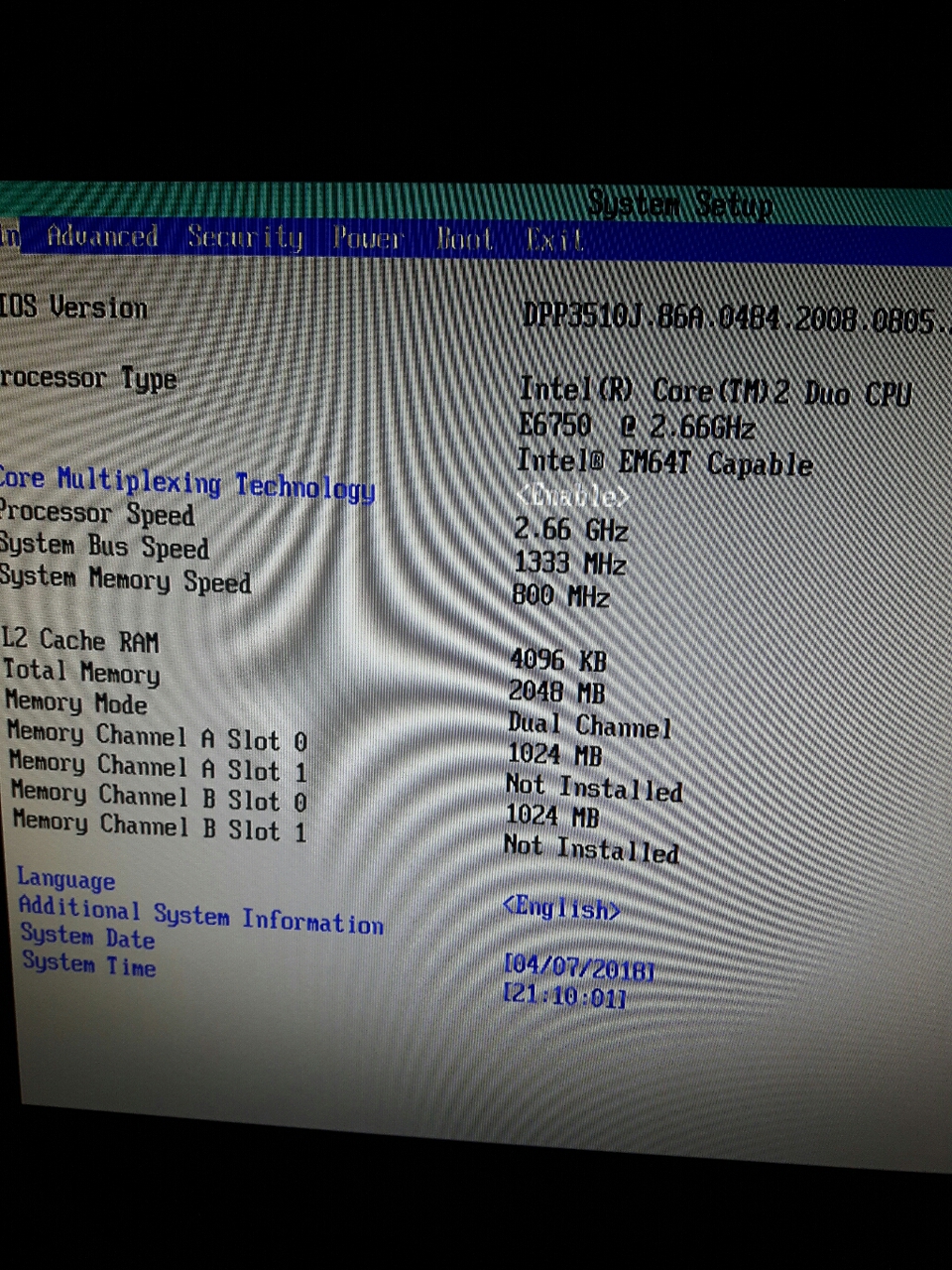

Köszönöm... természetesen repül a pacsi!
Akkor a proci már megvan... mondjuk azt lehet hogy hagyom mert egy duo core van benne 2.66 -os... az annyira nem is gatya!
Már csak a memóriát kell kiturjam hogy meddig pakolhatok, de mivel 4 helyes azért gondolom 8 gigáig elmegy... csak nem tudom hogy 4x2 vagy 2x4 is fut benne?

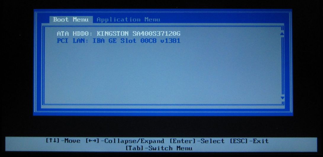

Sziasztok. Egy Lenovo T430 gépre kellene telepítenem Win7-et. Nem vagyok hozzáértő, de régi módon telepítettem sok win-t, ahol bootban beállítom a dvd-ről bootolást, és beletett win7 telepítő dvd-ről feltelepül. Ennél a gépnél a mellékelt képen lévő boot menü van, dvd nincs benne. Hogy lehet itt telepíteni? A gép gondolom üres, bekapcsolás után ez a boot menü jön be.
(#) ktamas66 válasza nagym6 hozzászólására (») Ápr 9, 2018 / 1
Benne van a boot lemez a DVD-ben?
(#) nagym6 válasza ktamas66 hozzászólására (») Ápr 9, 2018 /
A DVD esetleg nincs benne, talán csak takarólemez lehet a helyén, nem találok nyitógombot.
(#) kiszebra válasza nagym6 hozzászólására (») Ápr 9, 2018 / 1
Ugyebár ennek a gépnek kivehető a DVD meghajtója. Lehet rosszul van a helyén. De az is lehet, hogy a BIOSban le van tiltva. Vedd ki a meghajtót, tedd vissza és reseteld a BIOSt.
(#) nagym6 válasza kiszebra hozzászólására (») Ápr 9, 2018 /
Sikerült kivenni, de csak dvd takarólemez, nincs benne DVD.
(#) Gabó válasza nagym6 hozzászólására (») Ápr 9, 2018 /
Esetleg pendriverol telepites?

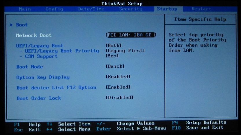

(#) nagym6 válasza Gabó hozzászólására (») Ápr 9, 2018 /
Ha beteszek pendrivet, utána bekapcsolom azt írja ki, hogy vegyem ki a lemezt. Esetleg ha win lenne rajta, akkor indulna a telepítés?
Alábbi menüt sikerült behozni boot-al kapcsolatban.
(#) Gabó válasza nagym6 hozzászólására (») Ápr 9, 2018 / 2
Ha telepitot szeretnel usb bendrive segitsegevel, akkor azt egy masik gepen elo kell kesziteni. Ehhez ajanlom a rufus nevezetu ingyenes programot. Ha beirod a gugliba, hogy windows 7 telepitese rufus segitsegevel, szerintem sok videot, leirast fog magyarul adni.
Találtam is leírásokat, majd átnézem, köszi. Tehát itt csak pendrive telepítés lehet.
(#) Gabó válasza nagym6 hozzászólására (») Ápr 9, 2018 / 1
Vagy usb-s dvd meghajto, vagy teszel bele meghajtot.
Jó lesz a pendrive, más nincs. Ez lesz a megoldás, ha rá tudom bootolni.

(#) Inhouse válasza nagym6 hozzászólására (») Ápr 10, 2018 / 1
A telepítő DVD lemezről egy képfájlt (pl. ISO) kell készítened egy megfelelő programmal (pl. ISO Toolkit egyszerű, kicsi, ingyenes), és azt kell felrakni egy bootolható USB-t készíteni tudó másikkal (pl. Rufus).
(#) nagym6 válasza nagym6 hozzászólására (») Ápr 10, 2018 /
Megoldva pendrájvról, Rufus programmal simán ment a dolog.
Köszönöm mindenkinek a segítséget.
