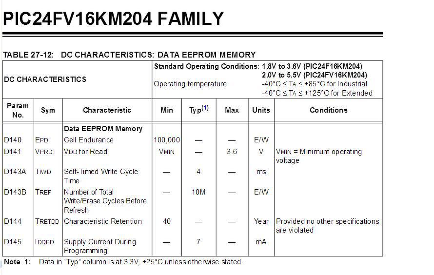

PIC24FV16KM204-nél van minimum Vdd elvárás EEPROM íráshoz? Az adatlap "Electrical Characteristics" fejezete 3.6V Vmin-t tüntet fel olvasáshoz (Vdd for Read). Íráshoz nincs hasonló bejegyzés.
Tápkimaradásnál szeretnék írni az EEPROM-ba. Rosszabb esetben 3.6-4V lenne a pufferkondiban az EEPROM írás befejeződésekor.
A programozási leírása alapján 2.0 és 5.5V közötti tápfeszültséggel programozható, a Bulk Erase parancshoz minimum 2.5V szükséges.
Nem számítottam rá, hogy a flash memória programozási leírásában kellene keresni az EEPROM működés közbeni programozási feszültségeit.
Furcsállom, hogy a PIC24FV16KM204 family kézikönyvében a 276. oldalon Vdd for Read Vmin=3.6V. Olvasáshoz kell egy minimum, íráshoz nem? A normál tápellátás-frekvencia viszonyában is eléggé zavaros a dokumentáció. A 17. oldal szerint 2-5.5V 32MHz. A 266-267. oldalakon a feszültség-frekvencia grafikonok alapján az industrial 5V-os 32MHz-en 3.2V-tól felfelé táplálható, az extended (ez van nekem) 24MHz-en 3.2V-tól. Ezek alapján nem megy 32MHz-en az extended?
Szerintem a 3.6V a maximum. Ezt aztán meg senki sem érti, hiszen a 24FV sorozatnak 5.5V a maximális megengedett tápfeszültsége.
Ebben is igazad van, de abszolút nem logikus. Az F-nek 3.6V az üzemszerűen megengedett legnagyobb tápfeszültsége. Szerintem erre vonatkozik az adat, csak nem írták ki. (Az FV-nek 5.5V.)
Nekem ebből úgy tűnik, hogy az íráshoz is elegendő a legminimálisabb tápfeszültség. Tápellátás frekvencia viszonya: FV - I (Industrial): For frequencies between 8 MHz and 32 MHz, FMAX = 20 MHz * (VDD – 2.0) + 8 MHz. FV - E (Extended): For frequencies between 8 MHz and 24 MHz, FMAX = 13.33 MHz * (VDD – 2.0) + 8 MHz. Az E verzió Vdd=3.8V-al elvileg mehetne 32MHz-en a képlet szerint, de nekem ebből úgy tűnik 24MHz az elérhető maximum. A hozzászólás módosítva: Ápr 3, 2018
Egy világcég ha már be tudta vezetni a Vmin -t, akkor csak sikerült volna a Vmax is.
Nagyfokú trehányság nyoma ez. A hozzászólás módosítva: Ápr 3, 2018
