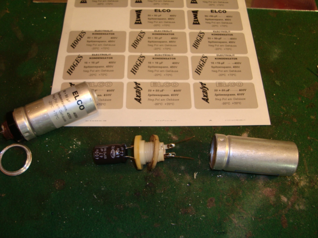

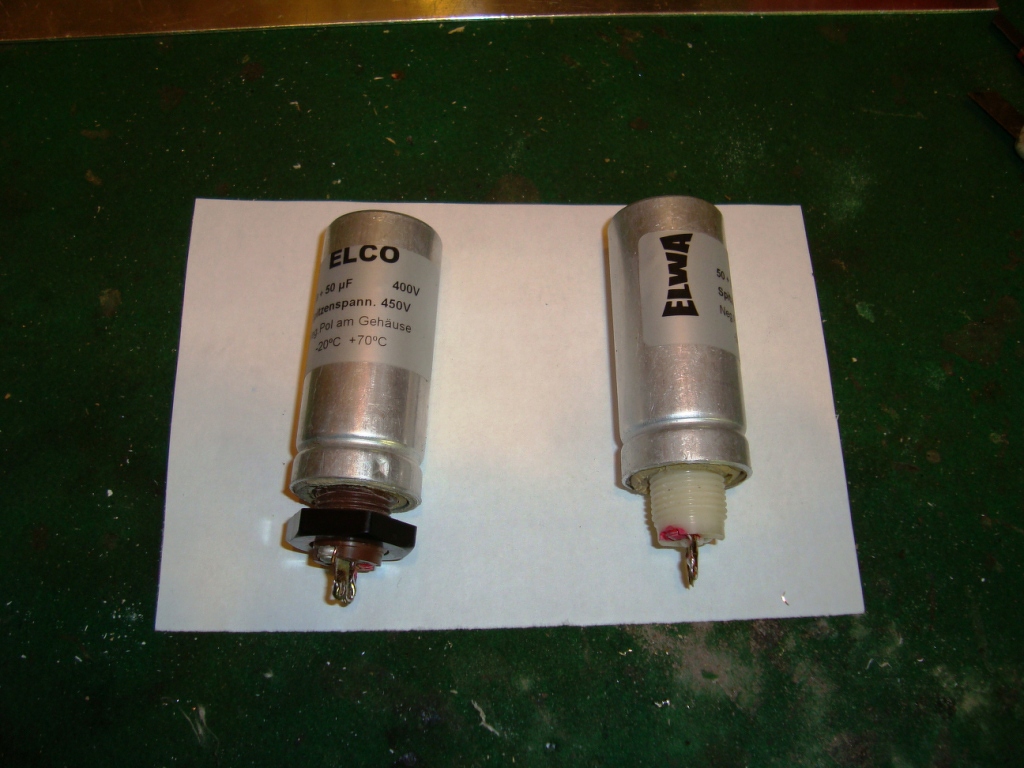

Többször írtam már az elkó gyártásról, íme megint 3 kép.

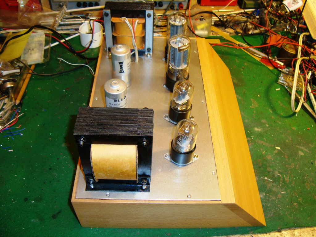

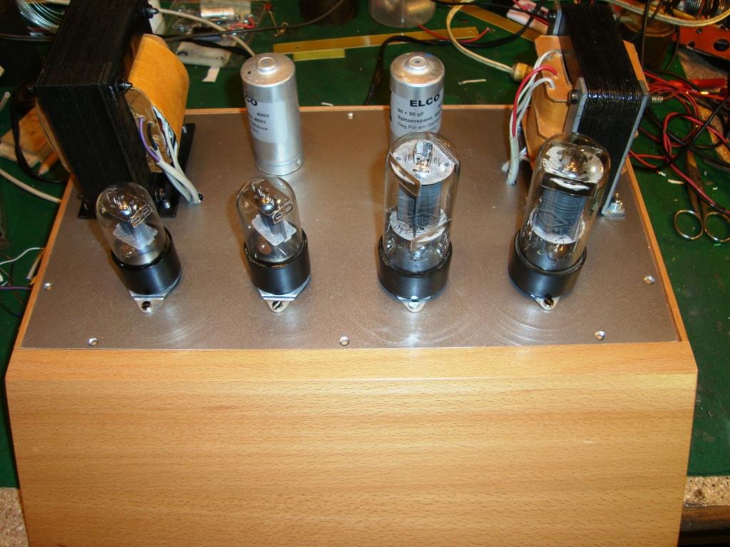

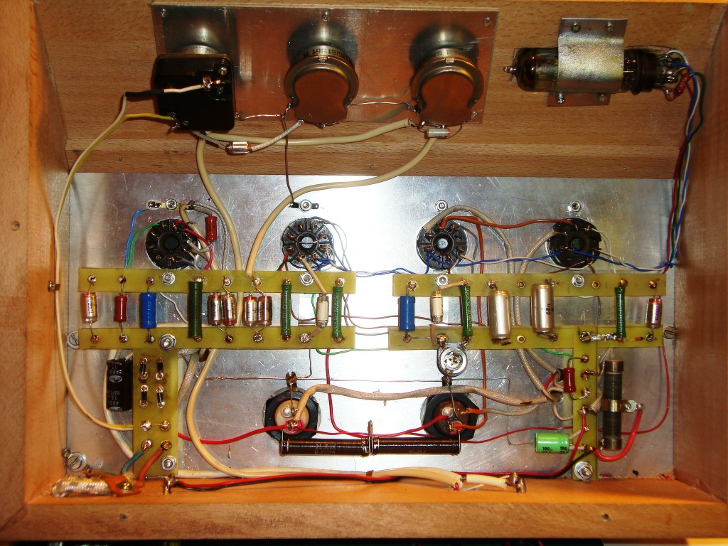

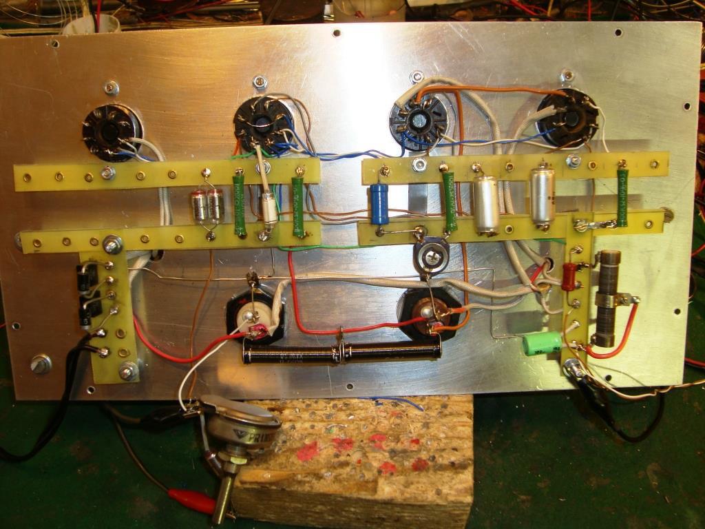

Folytatom az erősítőt. Azért itt, mert valójában ezt is múzeálisnak szánom, igaz újonan építem, de 40-60 éves alkatrészekből. illetve ilyenek felújításával. A kivitel is az 50-es éveket idézi, és a kapcsolás is abból az időből van. (EV56, HK56 ) Felraktam az alkatrészeket bekötöttem a végfokot, az már működik. Az elő részt még meg kell építeni. Sajnos nem minden alkatrész volt itthon, ma meg nincs nyitva semmi, holnap megyek vásárolni, például diódákat. Első bekapcsolásra szólt, jelenleg kb 10 W jön le róla 8 ohmon, színuszosan. De még nincs beállítva semmi, be kell lőni a katódellenállásokat, visszacsatolást, együttfutást, stb.

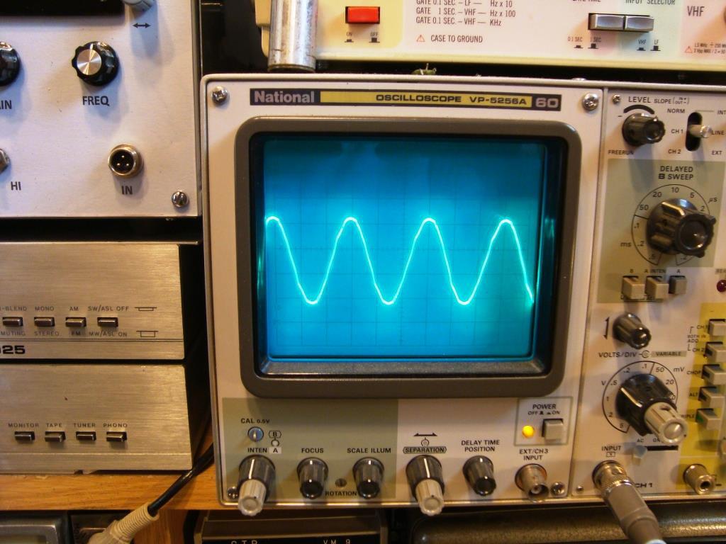

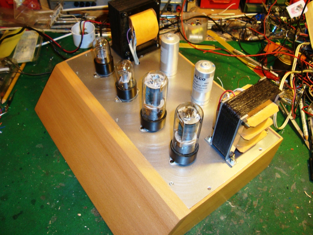

Folyt. Készen van ez erősítő elektronikai része. Szépen szól, a katód, rács ellenállásokkal. meg a visszacsatolással sikerült 12W szinuszos teljesítményt kipréselni belőle. Vissza van még a ferde előlap kialakítása, pot, méterek, kapcsolók beépítése, csatlakozók készítése, stb. Átkapcsolhatóan két fokozatú bemenete lesz. 250, és 50 mV, az utóbbi egy triódával több erősítés. Vagyis sok mindenre használható.

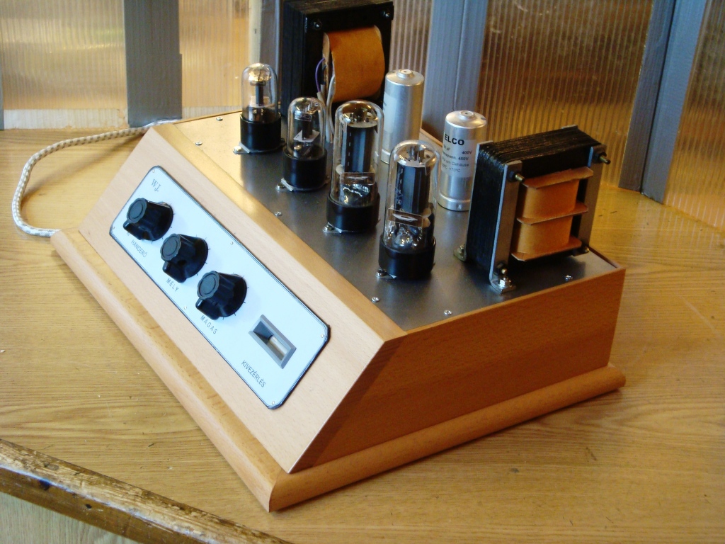

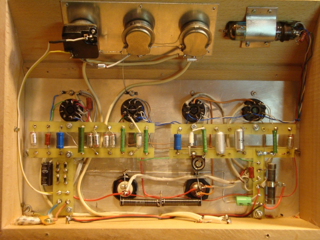

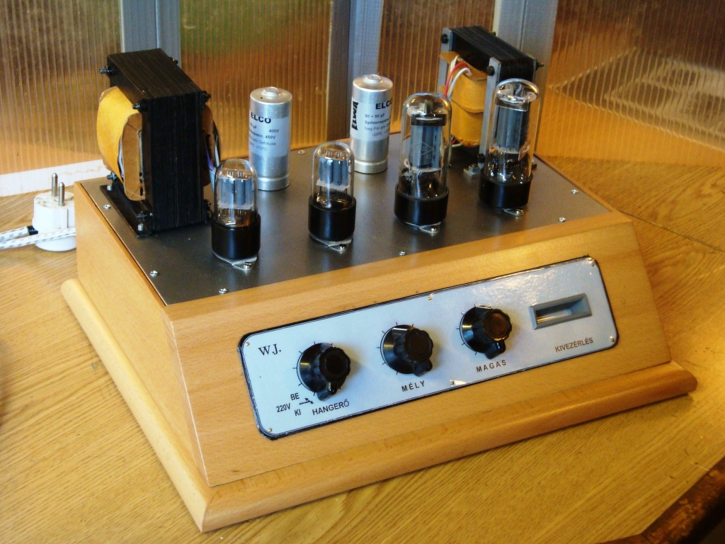

Folyt. Végre kész az erősítő, bent van a dobozba, szól is rendesen. Megszenvedtem a keményfa előlap kivésésével, az alu lemez viszont ápol, és eltakar. Végül is nem került bele hál. kapcsoló, hanem kapcsolós pot méter lett helyette. Csináltam egy kis videót is, nem túl jó, de csak magamnak akartam eltenni. A többi a képeken.
Nagyon szép munka!Jól mutat az alu lemez.
A kimenötrafókat is Te készitetted Janó bácsi? Üdv!
Köszönöm az elismerést. Az előlap számítógépen lett tervezve, ezüst kartonra kinyomtatva, és öntapadós fóliával bevonva. Alatta persze van egy vékony alu lemez is, hogy tartson. Anti barátom munkája, ezúton is köszönet érte.

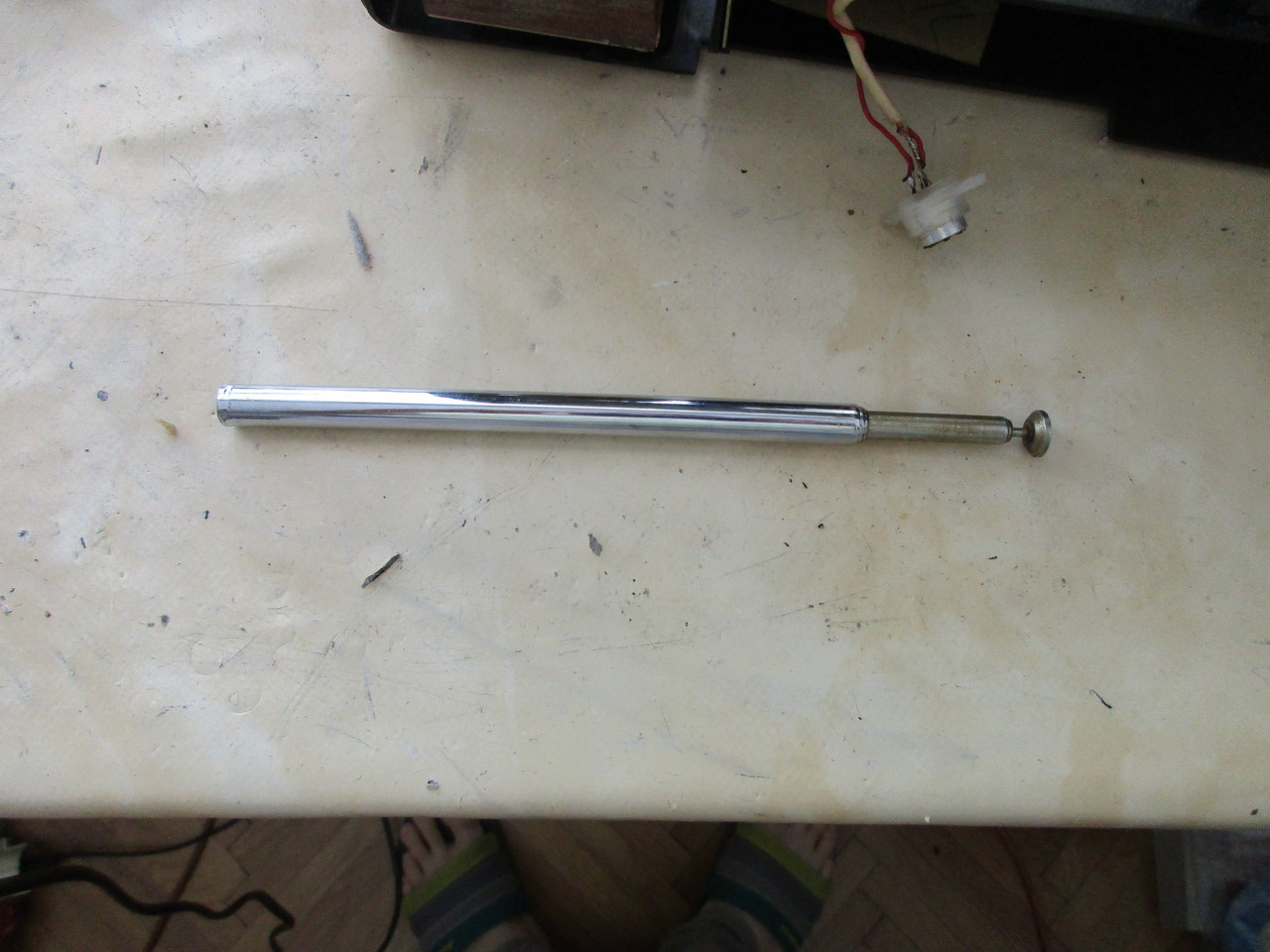

Volt itt korábban egy fórumtag, aki többször is felajánlott 70-es évek BRG, Unitra, Tesla készülékeihez alkatrészeket. Ha még lenne neki - vagy persze bárki másnak is -, szükségem lenne egy Europa Star rádióhoz való teleszkópantennára. (De elvileg Star, Star de Luxe készüléké is megfelel.) Természetesen ha alkatrészkeresést csak a hirdetésnél lehet, törölhető nyugodtan a beírásom. Csak talán itt egy fokkal célzottabban jut el olyanhoz, akinek van ilyesmije.
Nekem vannak ilyen gyártmányú magnókhoz alkatrészeim. De Videoton rádiósmagnóhoz semmi. Valami más típusét nem lehet rátenni?
Add meg az antenna méreteit,nekem sok teleszkópanntennám van különféle roncsokból.
Ilyen az antenna, a legnagyobb átmérőjű része 9 mm-es, és 135mm hosszú. Külön bosszantó, hogy tulajdonképpen teljesen sértetlen a szabadon levő része, csak a forgó, és bent maradó része lett eltüntetve róla valamikor..
Kedves Tomi94! kérlek mérd meg, vagy add meg a teleszkóp antenna külső átmérőjét és hosszuságát, van antennám "egy kalappal" de mivel kb 20 éve nem nyultunk hozzá a fene sem tudja hogy melyik antennám milyen készülékhez való. Mellesleg: ha az átmérő jó akkor az esetleg hosszu antennát azért kis bütyköléssel le lehet röviditeni. Üdb Dorner László lacusska

Nem találok szavakat. Nagyon szép lett!! Minden elismerésem Janó bácsié.
