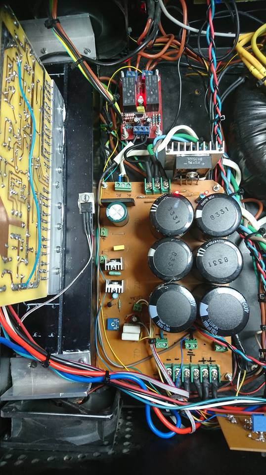

Sziasztok!Készül az új sztereó erősítőm.Egy mono-t már építettem az mj11015-11016 párossal,és azzal meg vagyok elégedve.A modulok most ugyanazok a gyári BEAG-ok szokás szerint,most kettővel vágok neki egy APT100 doboz átépítésének.Ma ezzel foglalkoztam szinte egész nap.A magister mag 102-őt szétbontottam,mert nem vagyok vele megelégedve, de a végfokokat,idomot (amit jócskán át kellett alakítani (lásd.: fotók),puffereket, toroidot átviszem,de nem lesz előfok,és új védelmet kap,amit szintén nem én készítek,szóval inkább hobbiból "kreatívkodom",a hangerősítők lelki világához nem sok közöm van.Egy kérdésem van felétek,hogy mekkora biztosítékokat tegyek a tápágakba?A toroid 300 wattos bőven megvan, kb. +-48 Volt-tal működnek a modulok.Egyenlőre csak félkészen van,még sokat kell igazítani ,tisztítani,és festeni a felületeket,de gondolkodom például azon,hogy az eredeti APT 100 bordákat kívülről lemaratom valamivel,hogy csak az alumínium szín legyen kifelé,erre szerintetek mi lenne a megfelelő anyag?(itt kérdezem meg ,ha nem probléma).Válaszokat előre is köszönöm!Az első fotó inkább csak látványterv, úgy tervezem,hogy a végfokon egy gitárerősítőről bontott hangerő potméter sapkák lesznek.Az alu előlap már egy korábbi munkám,sokat kellett azt is flexelni ,csiszolni,meg fúrni,de szeretem csinálni ,ha éppen "rámjön",csak profi munkavédelmi fülvédőt használok,szemüveget,és kesztyűt,ezek nélkül bele sem kezdenék...

Ez van a toroidon feltüntetve,ebből építek.Amiből bontottam,az erősítő hátlapján az volt kívül feltüntetve,hogy 500watt.Nem sok az az 500watt ezen számok alapján?(Ezt csak azért tettem ide,hogy ezek alapján már talán ki lehet számolni,hogy mekkora biztosíték kell a tápágakba?)
