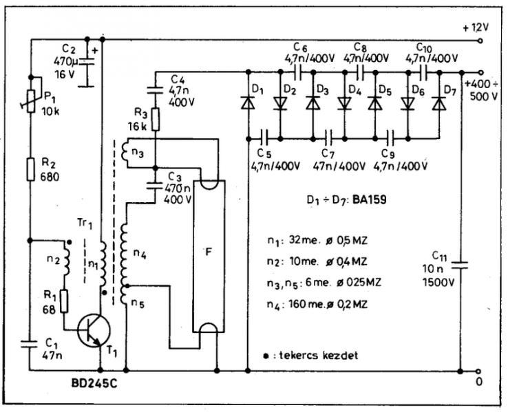

(#) Inhouse válasza engineerman hozzászólására (») Máj 8, 2018 /
Esetleg lenne ötleted, mivel lehetne kiváltani az elektromos rovarölők (rácsos, fénycsöves) halott nagyfeszültségű részét? Egy átalakított pásztor esetleg jó lehetne, kisebb energia, de sűrűbben?
(#) engineerman válasza Inhouse hozzászólására (») Máj 8, 2018 /
Szia.. Az nem azon az elven működik mint a villanypásztor.. Ott egy sima ferrittrafó van ( mint a régi TV-k sorkimenő trafója ) Ezzel építenek egy önrezgő oszcillátort ami párszor 10 kHz-en rezeg.. Jellemzően ( 35-50 kHz )Ez állítja elő a nagyfeszültséget és ezzel gyakorlatilag folyamatosan töltik a rovarölő nagyfeszültségű vezetékeit. A távolság a testfelület és az elemi szálak vagy rács között úgy van beállítva, hogy bármi ami közé kerül, már átlépje azt a minimális távolságot ahol már átüt.
Számtalan kapcsolás kering a neten erről: Az egyszerűségénél fogva, fél nap alatt trafóval együtt elkészíthető. De itt is van a Hobbin fórum róla.. Bővebben: Link
De mellékelek egy fotót, én ezt a típust preferálom. Bár a kimenő feszültségét kissé meggemeltem
Próbálkoztam anno, de csak korlátozott sikerrel. Ezt még nem építettem meg, de a 230V-ból sokszorozóval működő verziók (hengeres készülékek zöme), nem jó, gyenge. Ez annyiban más, hogy DC 12V-ból indul az eleje. Ezt a módosítást leírnád? Mennyire emelted meg?
A jó fajták hangosan csattannak amikor rovar repül a rácsok közé, nagyoknál pedig addig égetik, amíg el nem tűnik belőlük a nedvesség, vagy szét nem esnek.
A képeken a Westside (2x20W cső) trafója látható.
(#) gulyi88 válasza Inhouse hozzászólására (») Máj 8, 2018 /
Bennem is érik egy ilyen sokszorozós villanypásztor gondolata.
A trafósak leggyengébb pontja a trafó, szórása van betelít, pocsék hatásfoka, drága, vagy szenvedés a tekerése...
Én arra gondoltam, hogy fesz sokszorozóval állítanám elő a 10 kV-ot
(12V akku, pushpulltrafó 50kHz, 1kV szekunder, fesz 10 szerező).
A sokszorozó kapacitásaiban pont annyi energia lesz amennyi a félCUnégyzet. Kimeneti ellenállásom pont annyi lesz amennyi ohmot teszek utána. Egy forgó szikraközzel elintézem az impulzus darabszámot, a karámnak feszültségmenetes (a sokszorozónak meg terhelésmentes) időtartamokat. Ha több szikraköz van a forgó cuccon, akkor eltérő erősségű impulzusokat is adhatok a karám különböző szintjeire (alsóra többet mert ott több a gaz..). Ha az alsó földet ér, attól még a fölötte lévőkben lesz áram.
Még nem foglalkoztam komolyan a dologgal, még csak az ötletek érnek a fejemben.

(#) engineerman válasza gulyi88 hozzászólására (») Máj 8, 2018 /
„Én arra gondoltam, hogy fesz sokszorozóval állítanám elő a 10 kV-ot
(12V akku, pushpulltrafó 50kHz, 1kV szekunder, fesz 10 szerező).”
Nem szeretném a lelkesedésed elvenni, de ha ennyire egyszerű lenne, nem küzdenének a gyártók a nagyfesz trafóval. Amúgy sem annyira nehéz legyártani, csak a technológia nem mindegy
Az elmélet jó, azonban a sokszorozó nem képes impulzus üzemben tölteni egy karámvezetéket akkora feszültséggel, amire szükség lenne, nem beszélve a szükséges energiáról.
Minden sokszorozó veszt a kimeneti feszültségéből terhelés hatására. Minél több lépcsőben csinálod a nagyfeszt, ez a hatás annál drasztikusabban jelentkezik. Az egyenirányítók belső ellenállásán terhelés hatására jelentős feszültségesés mérhető. Így külső terhelés ( karámvezeték közel 600 Ohm ) által kivett áram, jelentős feszültségesését okoz minden egyes félvezetőn amivel a sokszorozást csinálod. De a kivehető áram egyébként is nagyon pici, mikroamperek... Ez afféle "22-es csapdája" Minél több Willard feszültségkétszerezőt teszel egymás mögé, annál nagyobb lesz a belső ellenállás, és minél nagyobb a belső ellenállás, annál nagyobb a feszültségesés terhelésre. Ebből még az következik, hogy az egyébként is pici kivehető áramod még inkább csökken.. Tehát: Minél nagyobb feszültséget csinálsz, annál nagyobb lesz a veszteség.. Csak alkatrész-temetőnek jó.. másra nemigen tudod használni
„Ezt a módosítást leírnád? Mennyire emelted meg?”
700 voltra emeltem meg, még két kondi + két dióda. Ha a belinkelt kapcsolásra gondolsz, ott már az utolsó két kondi 630 V-os legyen.

(#) gulyi88 válasza engineerman hozzászólására (») Máj 8, 2018 /
El nem veszed azt, ami nincs.
Elsiklottál a forgó szikraköz felett, az a kapcsoló, ami tehermentesíti a sokszorozót. Ha a sokszorozó a pihenőideje alatt fel tudja tölteni magát 10 KV-ra (terheletlenül), akkor kész, az energia megvan, a feszültség megvan a szikraköz (nagyfesz kapcsoló) pedig, ahhogy csökkenti a távolságát egyszercsak-átüt-ég-kialszik, (kicsit fogy az anyaga), majd távolodik a sokszorozó meg magára marad.
Tehát a sokszorozó terheletlenül jár, csak feltöltenie kell magát (pontosan úgy mint a CDvillanypászotok kondijai). Szimuláció majd megmutatja, hogy lehet-e sokszorozóval 5J körül 10kV-ot másodpercenként elérni, illetve hány fokozatot célszerű egymás után tenni (1kV-os lépcső még nem igényel komolyabb kondit, diódát, de ha 2-4 fokozat célszerűbb, akkor az sem lehetetlen.)
Sokszorozó belső ellenállás: helyettesítő képben valóban van egy nagyfesz feszgenerátor egy nagy belső ellenállás, de ott van még a kimeneti párhuzamos kapacitás is, én csak a kimeneti kapacitást akarom megtergelni impulzusüzemben, majd a feszgen+belsőellenálláson lassan visszatölteni.
Folyamatos terhelést nem bírja a sokszorozó az egyértelmű.
A forgó szikraköz lesz a gyengéje, mert mechanikus és kopik, plusz fogy az elektród, karbantartásigényes, ilyet egy gyár sem vállalna be, én csak egyet-kettőt csinálnék nekem beleférne.
Pont ez a lényeg hogy, amint rásütöm a sokszorozót a kerítésre, a sokszorozóban eltárolt energia is kijut a kerítésre, ha ebben a pillanatban valami hozzáér a dróthoz, akkor az rendesen "felenergizálódik"
(nincs trafó az energiatárolás és a kerítés között, ezért az nem zabálja meg az energia egy jelentős részét, és nem korlázotta az áram értékét, valamint nem határolja az átvihető energia értékét)!
10kV ot nem lehet akármivel kapcsolgatni. Tirisztorral végképp nem. Talán valamely vákuumcső alkalmas lehetne, de azokat messziről ismerem, éppen csak annyira, hogy elmenjen tőle a kedvem. Vagy kapuzott szikraközzel. De ezek bonyolultabbak, mint egy forgó gyújtáselosztó.
Ha és amikor a sokszorozó feszültsége és tárolt energiája a tetszőleges értéket eléri (alapesetben 10kV és 5J) és azt kapuzom rá a kerítésre (szikraközzel, vákuumcsővel, akármivel), akkor a kerítésre kényszerűen lehetősége lesz kijutni a tárolt feszültségnek (és energiának is, ha van hova mennie).
Ha nincs hol levezetnődni, akkor feltölti a kerítés kapacitását a maradék bentmarad a sokszorozóban (a kerítés kisül a szigeletés tökéletlenségén, a következő impulzusig).
Ha van hol levezetődni (gaz, vagy állat van a drót néhány mm-es közelségben), akkor ott levezetődik (az áram pedig a levezetési hely és a sokszorozó közötti impedancián korlátozódik, amely impedanciát nagyfesz ellenállásokkal lehet és kell befolyásolni. Az áram paramétereit szabványban előírt értéken belül tartani!).
Az áram amit így el lehet érni lényegesen nagyobb lehet, mint amit trafón keresztül létre lehet hozni. Szerintem túlságosan (akár veszélyesen) is nagy.
A kérdés az, hogy mennyire lesz bonyolult 5J energiát 10kV-on kapacitásban létrehozni és tárolni.
De most már annyira felcsigáztál, hogy muszáj leszek szimulálni párat a sokszorozós történetről.
5J-t kell bevinni mondjuk 500ms alatt, az csak 10W teljesítmény, az smafu.
Jó az elmélet.. De én nem is a 10kV kapcsolgatását gondoltam tirisztorral, hanem az 1kV-ot.. Az játszi könnyedséggel megoldható. De amúgy meg a forgó mechanikus szikraköz helyett elég lenne egy gáztöltésű a sokszorozó vége és a külvilág közé.. 1 sec alatt fel kell töltődnie a sokszorozó kondiknak, és hogy ne legyen galvanikus kapcsolatban a karámvezetékkel, elég lenne egy 9-10kV-os szikraköz a sokszorozó vége, és a karámvezeték közé. Amint eléri a 10 kV-ot átüt a 600 ohmos terhelésre. Eddig az elmélet
Próbáld meg legyártani, még akár "deszkamodell" szinten is.. egy próbát megérne
