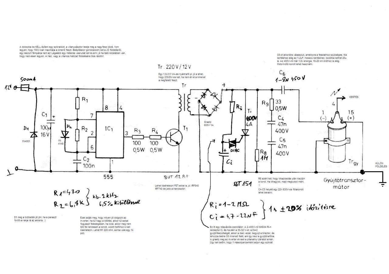

(#) Bendegúz hozzászólása Máj 21, 2018 /
Megépítettem az alábbi villanypásztort, de 4-5 szikrázás után gyújtva marad a tirisztor, és melegíti az inverter részt. Ha a tápot elveszem-visszaadom, akkor megint 4-5 szikra és gyújtva marad. Mi lehet az oka?
(bár nekem az is fura, hogy a tirisztor rövidre zárja az inverter kimenetet, az meg lehet, hogy szolgáltat elég áramot a gyújtva tartáshoz)
(#) Bendegúz válasza Bendegúz hozzászólására (») Máj 21, 2018 /
A relaxációs oszcillátor időzítő kondiját a gate-áram süti ki?
(#) gulyi88 válasza Bendegúz hozzászólására (») Máj 21, 2018 /
Igen, az süti ki, a diac bekapcsolva marad amíg ki nem sül alatta a kondi, és az energiát megeteti a tirisztor gétjével.
Inkább a másik dolog lehet, hogy a tirisztort bekapcsolva tartja az inverter.
Milyen tirisztort tettél bele?

(#) Bendegúz válasza gulyi88 hozzászólására (») Máj 21, 2018 /
BT 151, de próbáltam TF541S-el is. A probléma mindkettőnél fennállt.
Most, hogy mondod, a BT151-el picit rosszabb volt. Átnéztem az adatlapokat, a BT151 Igt=2-15mA, a TF541S-nél meg Igt=3-15mA. Lehet, hogy valami nagy gate-áramút kellene rendelnem.
...áá mégsem. Állítólag megy TIC106-tal is, annál meg uA-ben mérik a gate-áramot.
A hozzászólás módosítva: Máj 21, 2018
(#) erdgab válasza Bendegúz hozzászólására (») Máj 21, 2018 /
Bár ennél a kapcsolásnál ilyennel még nem találkoztam,de egy próbát megér,tegyél a G és a test közé egy 150 ohm/0,5W ellenállást,ez segít lezárni a tirisztort.

Az nem lehet, hogy túl nagy teljesítményű az inverter trafó? (10V 0.8A)
(#) Cavalier válasza Bendegúz hozzászólására (») Máj 21, 2018 /
Valószínűleg ez van, amikor elkezd töltődni a kondi, akkor még jut elég áram a tirisztor anód-katód felé is, hogy nyitva maradjon. Ha sorbakötsz vele egy ellenállást a szekunder oldalon a graetz előtt, vagy után közvetlenül, az segíthet, csökkenti az áramot amivel a kondi töltődni tud, és lesz ideje lezárni a tirisztornak.

(#) gulyi88 válasza erdgab hozzászólására (») Máj 21, 2018 /
Majd még ezeket próbáld meg:
1. Tegyél be egy 100 ohmot a trisztor GK közé is (ne libegjen, amíg a diac nem kapcsol).
2. Valamint egy diódát (1n4007) tegyél be a trafó mellé, Anód-1, katód-15 pontra.
Az nem igazán tetszik, hogy amikor kikapcsol a T1, és meniie kell valahova a tr mágnesező energiájának, nem tud. Ezért addig növeli a tr a feszültséget mind a primeren, mind a szekunderen, amíg utat nem talál az áram valahova. Primeren a T1 mellett nincs semmi ami megfogná ezt a feszültséget. A szekunderen a graetz után meg a C6-ba nem tud hirtelen belemenni mert azzal meg sorba van a gytr induktivitása (ezért kellhet oda a dióda). Tehát könnyen lehet, hogy egyszer csak ez a gyors tüske gyújtja be a tirisztort (annak is meg vannak a du/dt korlátai, ha túl gyorsan nől rajta a feszültség, akkor önmagától is bekapcsol, gét vezérlés nélkül is), és kisüti a C6-ot mielőtt az kellően fel lenne töltve, és kezdődik előlről..
