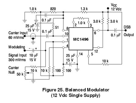

(#) elektroncso hozzászólása Ápr 21, 2018 /
Elkezdtem építeni az SSB adómat. Persze a "könnyebbik" végén fogtam meg a munkát. De számomra így tűnt logikusnak.
A héten elkészült a mikrofon előerősítő, a hozzá tartozó limiter és egy LED-es kivezérlés jelző, hogy vizuális visszajelzésem is legyen a moduláló jel erősségéről (a képen ebben a sorrendben balról jobbra).
A modulátor fokozat MC1496-al lesz felépítve a tervek szerint. Ez lesz a következő.
Mikrofonnak dinamikus mikrofont használok, a típusa TESLA AMD-100L. A végleges konstrukcióban a kivezérlés jelzőt majd ki lehet kapcsolni, ezzel energiát spórolok akkumulátoros üzemben.
(#) pucuka válasza elektroncso hozzászólására (») Ápr 21, 2018 /
Az oldalsáv szűrő mi lesz?
(#) elektroncso válasza pucuka hozzászólására (») Ápr 21, 2018 /
Elvileg válogatott kvarcszűrő. A tervek szerint veszek egy zacskó kvarcot és abból kitotózom. Durva mérést itthon is meg tudok csinálni (saját vobbulátor, zajgenerátor- spektrumanalizátor) a finom mérést meg lesz lehetőségem vagy az NMHH laborjában vagy a műegyetemen lévő RohdeSchwarz laborban elvégezi. Legalábbis a múltkor ígéretet kaptam rá.
Múltkor a Puskás börzén láttam SSB szűrőt, rá is kérdeztem az árára, de gyorsan rájöttem, hogy bizony nem veszem meg (valami 200€ fölötti árat kaptam rá).
(#) elektroncso válasza elektroncso hozzászólására (») Ápr 21, 2018 /
Amúgy modulátornak a mellékelt adatlapi részletet választottam. Most tanulmányozom és fordítom az adatlapot.
Az érdekelne, hogy szerintetek elmenne ez max +14,4V-ról? Vagy inkább stabilizáljam a tápfeszültségét egy LDO-val?

(#) Chipmunk1960 válasza elektroncso hozzászólására (») Ápr 22, 2018 /
Szia, Szerintem nem. Mivel a 12V a 6. lábra megy ellenálláson keresztül, így elhúzná a kimenetet. A tápfesze a 14. -en, az adatlap szerint -8V, Figure 5. Carrier Rejection and Suppression - 8. -ig.
(#) sany válasza elektroncso hozzászólására (») Ápr 22, 2018 /
És ha esetleg feszültségosztóval oldanád meg a tápellátását 14,4 V -on? Úgy lehet nem húzná el a kimenetet.
(#) pucuka válasza elektroncso hozzászólására (») Ápr 22, 2018 /
A végfokok kivételével minden stabilizált feszültségről járjon, sőt, több stabilizátorról. A fokozatok kellő szétválasztását is biztosítja. (pl. vezéroszc, előfok 9 V, a többi 12 V, végfokot a teljes tápfesz.)
A hozzászólás módosítva: Ápr 22, 2018
(#) elektroncso válasza pucuka hozzászólására (») Ápr 22, 2018 /
Köszönöm! Hasonlóra gondoltam én is. A mikrofon előfok és a kiv. jelző most is +9V-ról jár (7809), akkor a többi rész is kap saját stabilizátort (nézek valami általános LDO-t).
(#) elektroncso válasza sany hozzászólására (») Ápr 22, 2018 /
Nem hiszem, hogy megfelelne. Mivel ólomakku volna a táp kitelepülésnél, annak pedig a feszültsége elég széles tartományban mozog. Plusz adáskor is biztos, hogy esni fog a tápfeszültség.
(#) elektroncso válasza Chipmunk1960 hozzászólására (») Ápr 22, 2018 /
Köszönöm! A -8V-ra normál üzemben nincs szüksége. Ha jól vettem ki az adatlapból tegnap este akkor csak DC csatolt üzemmódban kell.

(#) szendi001 válasza elektroncso hozzászólására (») Ápr 29, 2018 /
Független táp kell neki, mert elhúzza egyik a másikat. Ezen nem érdemes spórolni.
(#) Hetope válasza elektroncso hozzászólására (») Máj 2, 2018 /
Valamikor régen van vagy 30 éve én is begerjedtem erre az IC-re de nem voltam vele megelégedve mert a lokál jelből mindig átment rajta valamennyi. Háromszor is megépítettem különböző kivitelekben mert azt hittem hogy rossz a vezetékelés de nem az volt a baj hanem maga az IC ilyen. Aztán össze dobtam egy balnasz keverőt(DBM) és a probléma egyből megoldódott. Ha valaki nem hiszi akkor próbálkozzon de valahogy építsen utána egy szűrő tagot ha nem akarja hogy a lokál jel a későbbi fokozatokban zavart keltsen.
