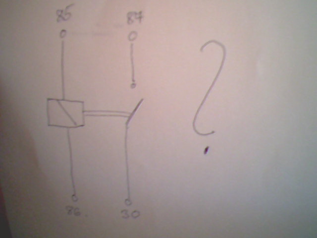

ilyen relém van nem jutok tovább

ha jól emlékszem a fényszóró relé számozása. ez egy sima 1 áramkörös relé Mit szeretnél vele kezdeni? indexelésre nem lesz jó üdv

Szerintem ez nem indexrelé. Inkább ablaktörlő vezérlő. Egy 3 lábú relét keress, amin ilyen számozás van: 15, 54, K. ![]()
Na, mire megírom, áthelyezik.
Szóval bármelyik autóban van ilyen relé, menj el bontóba, és valami európai típushoz kérj egyet (a japánoknál olykor összevissza feliratozás van rajta). Ha megvan a relé, meglesz a bekötése is.
