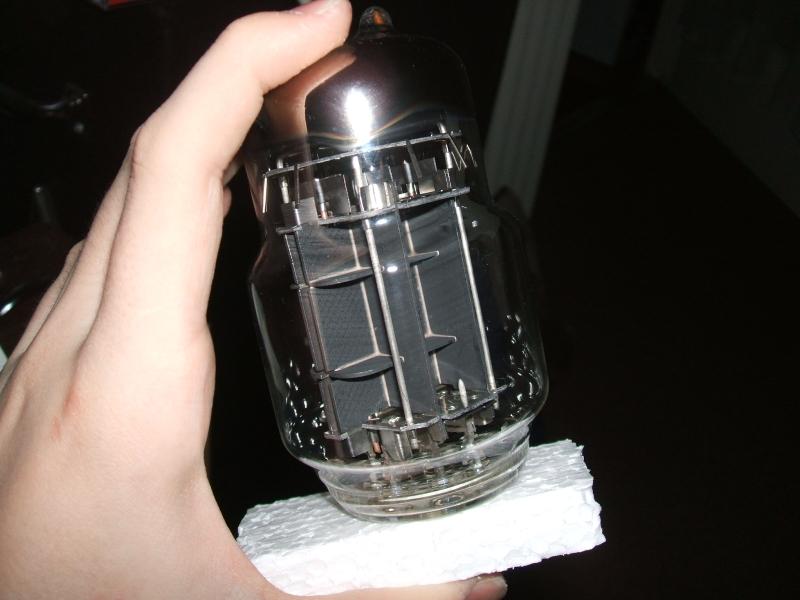

Te ilyeneket szüretelsz az eperföldről? Még egy kicsit hagytad volna kifejlődni, meg, hogy ránőjön a búra, lehetett volna abból bármi. Hát ha még meg is műtrágyáztad volna. Bár nem tudom melyik nitráttól nő a cső...
Csapnivaló elektroncső kertész vagyok...
