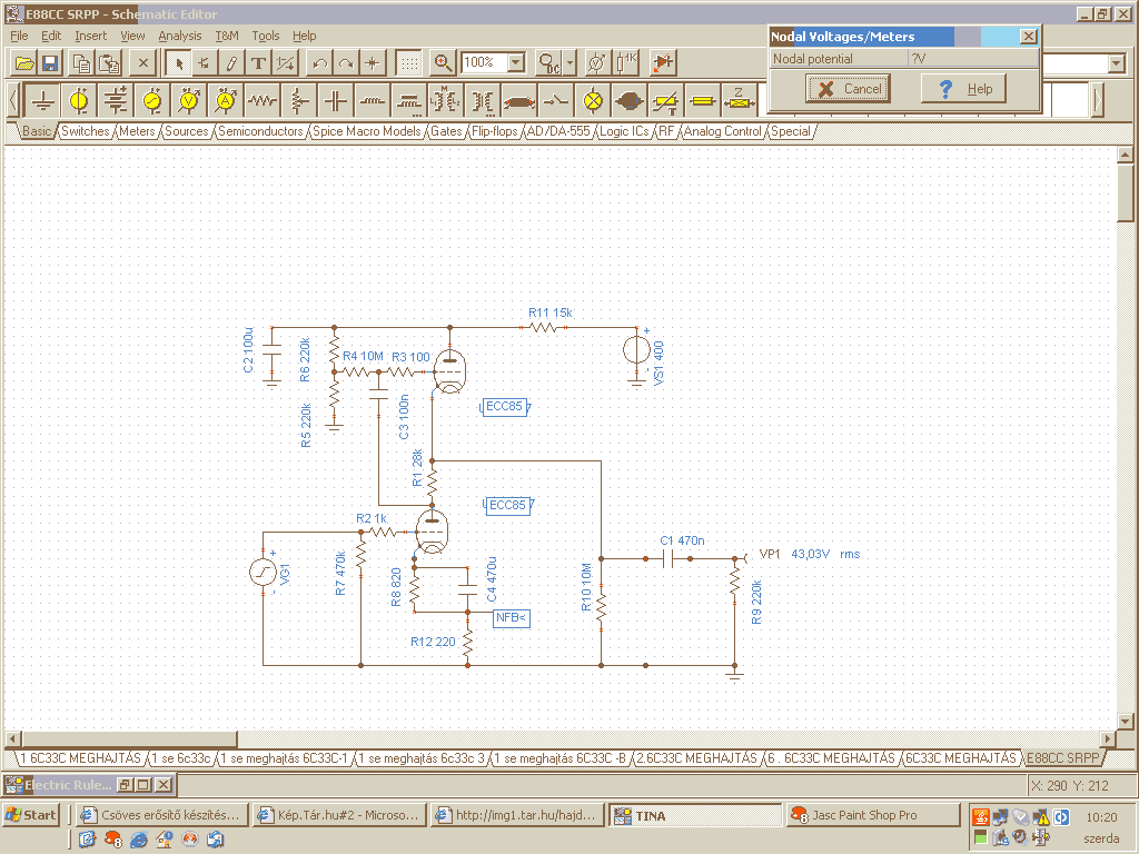

No, akkor nézzük, mit is kéne. Több megoldást is választhatsz. Ha ragaszkodsz az első két fokozat DC csatolásához, akkor a következő megfontolásra van szükséged.
Mi állítja be a feszültségeket az 1., ill. a 2. fokozatnál? Az 1 fokozat feszültségei a cső munkapontjától függenek, amit alapvetően az R2 470 Ohm-mal állítottak be. Ezt kell úgy módosítani, hogy ECC85-sel az anódfesz újra 95V közelében legyen (nagyobb ellenállás hatására növekvő anódfesz lesz a következmény). A 2. fokozat a 95V-os anódfesz hatására elviekben be kell álljon. A 100VA valószínűleg kevés lesz, mert Kb ennyi az anódteljesítmény, és még fűteni is kéne a csöveket. Szerintem a reális trafó 160VA tartományában mozog.
Megnéztem a másik rajzot: Bővebben: Link
Ez jó lenne nekem ECC85-tel? Azért ez mert nincs benne folytó.
Ha nem akarsz visszacsatolást alkalmazni , akkor ECC85 estén én inkább így csinálnám .
kb. 800mV- ról kihajtja a GU-t és katódból ami előnyös . Nagy fesz. erősítés nem igazán kedvező , zaj növekedés és könnyen túlvezérelhető ha CD szintű forrásról használod ....

Ez is jó lenne ECC85-össel, de itt már mindkét katódellenállást kéne módosítanod. CHZ-nak (már megint) igaza van, csak arra gondolj, hogy a PCL-ed is kétfokozatú, és szépen ki tudod vezérelni, igaz, hogy ott a pentóda nem triódának volt kapcsolva. Az is igaz, hogy a katódkövető igen jó tulajdonságokkal rendelkezik (kis kimenő ellenállás, széles frekvenciasáv, igen kis torzítás). Az általad belinkelt rajz sem rossz, és ott is van mód erősítéscsökkentésre. Mégpedig roppant egyszerű módon, a triódák katódkondenzátorainak elhagyásával (C1, C2, C3). Vagy akár folyamodhatsz Djhans megoldásához is, ahol az ECC sztereó üzemben látja el feladatát, tehát az egyik fele az egyik, a másik fele a másik oldalt hajtja.
Az igazi SE triódás, annak minden hátrányával is, legalábbis audiofil körökben. Természetesen a konstruktőr feladata mérlegelni, hogy melyik szempont fontosabb neki. Gondolom, az előnyök-hátrányok dolgaival tisztában vagy.
Itt inkább arról van szó, hogy ez a cső már van olyan teljesítményű, hogy tisztességesen képes megszólalni triódás üzemben is. Erre egy EL84, vagy főleg PCL86 egyedül nem igazán képes.

Ez már visszacsatolásra is alkalmas , nagy linearitás és kis torzítás jellemzi , katódból kicsatolt , ha nem is a hagyományos módon .GU meghajtására
bőven elegendő , akár trióda módhoz is , ( R10 nem kell csak a szimuláció miatt van benne ) . Én GU SE -be tettem kapcsolót trióda/pentóda váltására , érdemes , mert pentóda módban is jó a hangja 12W kivehető 420V táp. mellett

Nyugodtan csinálhatod ezt a kapcsolást , gyakorlatban is kipróbáltam , nem csak szimulálva .
Bemehet akár 3V feletti jelszint is , nem vezérlődik túl . GU50 PSE meghajtásához alkalmaztam kis kiegészítéssel , kapott + katódkövetőt és simán 2 GU-t hajtottam vele 18W-ra . Freki /fázismenet és 20KHz négyszög amit produkál ..

Most látom , hogy én a 2. kapcsást propagálom , Te meg az elsőt válsztottad , nem baj , csak nehogy félreértsd ... mint ahogy én .
Amit előzőleg írtam az a másodikra vonatkozik ....
