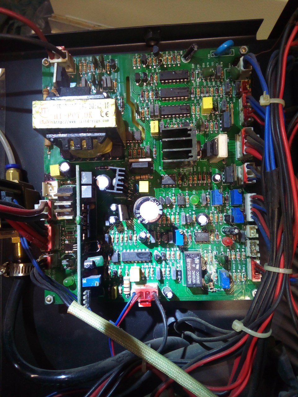

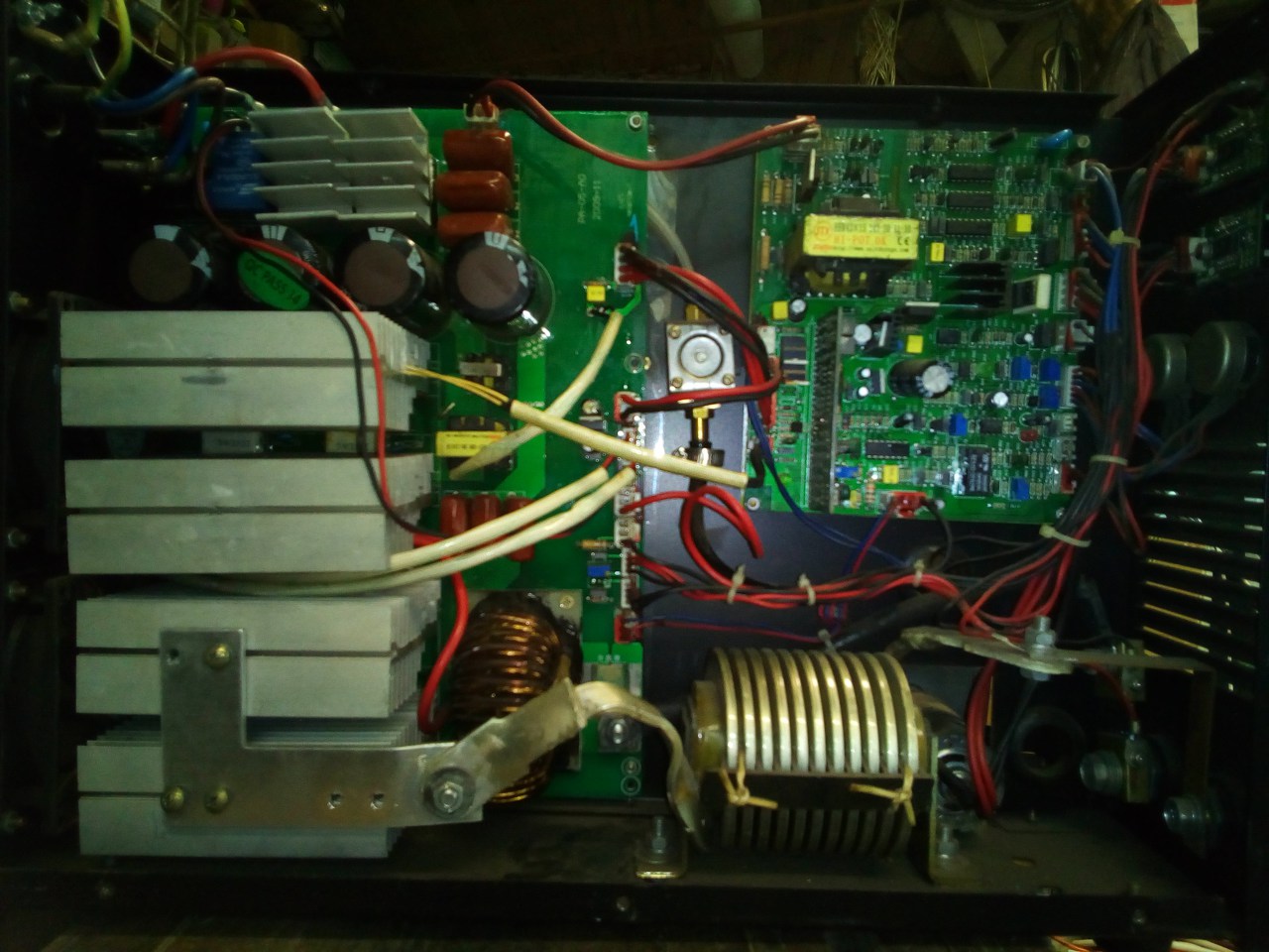

Javítok egy Kende MS-300 Proffi-t (Kaiser NBC-250) amely elverte a végeket, és C-G zárlat miatt tönkrement az igbt gate driver áramkör is (csatolt 1-es kép). Viszont ami problémám van, nem tudom beazonosítani a hibás smd diódát, jelölése BM1305 (csatolt 2-es kép). Kérem aki ismeri, vagy már helyettesítette sikeresen ossza meg velem a típusát.
Köszönettel: fj
(#) Chipmunk1960 válasza FerencziJ hozzászólására (») Júl 3, 2018 /
Talán, általában 15-18V Zener szokott lenni a G-S között ez lehet 13V -os. A támlázatban a BM -nél is 13 szerepel.

(#) Janszi válasza FerencziJ hozzászólására (») Júl 3, 2018 /
Amúgy szakadt?Vagy mit mértél?
Túlfesz védő szokott lenni polarizálatlan(bipoláris),minden más poláros jelölésű,de ezt indokolja is az elhelyezkedése,nem?
A PJ3159 dióda és a BM1305 közötti smd a méretek miatt biztosítéknak kellene lennie.
