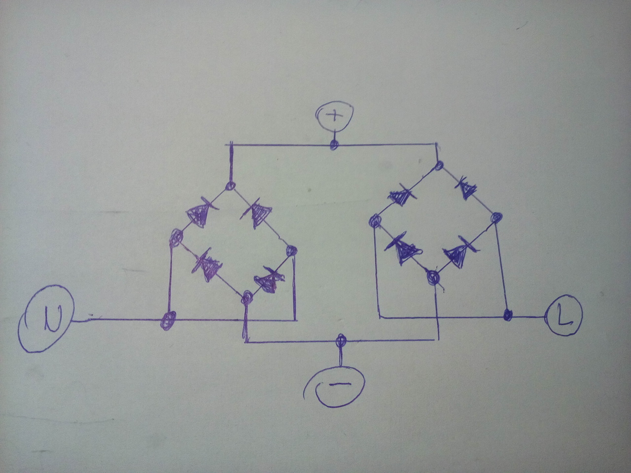

(#) FerencziJ hozzászólása Ápr 14, 2018 /
Tisztelt Szakik!
Alfaweld MMA-200-hoz szeretném a segítségetet kérni, szükségem lenne a kapcsolási rajzra, vagy esetleg ha megtudjátok mondani milyen néven találkoztatok még ezzel a géppel. Csatoltam néhányképet. Végfokja FGH60N60SFD
üdv: fj

(#) Chipmunk1960 válasza FerencziJ hozzászólására (») Ápr 15, 2018 /
Szia! Rajzot nem, csak javítási sgédletet találtam hozzá. De lehet nem fogsz örülni, az ott olvasottaknak... A pufik mellett a 2 hűtőborda, alatta 2 gaetz, gondolom 3 fázisú?
Jó lenne, ha a vez panel 3 IC typusát leírnád.
A hozzászólás módosítva: Ápr 15, 2018
(#) FerencziJ válasza Chipmunk1960 hozzászólására (») Ápr 15, 2018 /
Szia! Két normál híd van benne, KBPC3510. A gép maga 1 fázisú, de a fázisra és a nullára van 1-1 graetz. Az ic-k a szokásos konfiguráció, kicsik TL084, a nagy UC3846. A végéből elvert egy pár tranzisztort, melyet cseréltem, a jel alakja jónak tűnik, de az előtét izzós teszten nem ment át a gép, izzó 2-3 mp alatt teljesen felizzik és valamelyik trafó el kezd nyüszíteni. A kimeneti diódák jók.
üdv: j
Így már értem, vagyis nem-értem, mert így csak a fél-fél oldalát használja, hacsak nem a jobb hőleadés volt a célja. Kellene benni lennie 2-3 ilyen trafónak, 200 A -hez inkább 3 illik. Próbáld meg leválasztani, ami ciripel, s kisebb teljesítményen próbálni, hátha menetzárlatos lett.
Így néz ki a híd elvben. Egyébként terheletlenül a kimeneten DC 16V körüli feszültséget mértem.
(#) FerencziJ hozzászólása Ápr 15, 2018 /
Itt a fólia oldal
A puffer-kondikon 320V -nak, a kimenő DC-nek 50V körül illene lennie.
Így párhuzamban dolgozik a 2 dióda, 2x-es áram, ráadásul a fél periódusban pihen, a másik melegszik.

(#) Chipmunk1960 válasza FerencziJ hozzászólására (») Ápr 15, 2018 1 /
Ezt most nem értem, hogy 125V -ról????
125 V váltót adtam neki indításként, az előtét izzós verzió megszívatott, ha visszagondolok nem ez volt az első eset, csak akkor nem esett le. Szépen hegesztett így is, letapadásnál 30A-t felnyalt primer oldalon. Végfok kibírta, nem melegedett. üdv: fj
