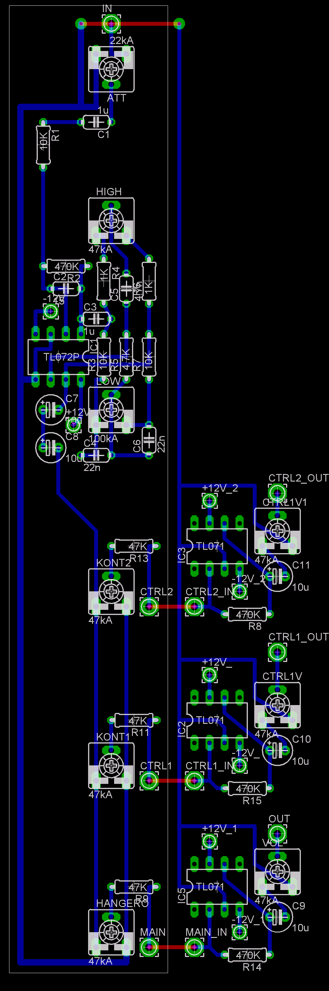

Na üdv ismét!
Lenne három kérdésem is:
- Jól alakítottam-e át a rajzot
- Jó-e a nyákrajz? (rossz alkatrész, rosszul kötöttem, stb...?)
- Az összegző erősítőnél az ic-k lábait miért köti össze? A rajzon ugyanis nincsenek összekötve, mégis azt jelzi, hogy kéne. (Tl071)
Előre is köszi!
U.I.: Már egy meglévő, híres kapcsolás/nyákrajz alapján dolgoztam.
(#) proli007 válasza csisy hozzászólására (») Ápr 19, 2008 /
- Jól alakítottad át, csak ha nincs "pan" poti, akkor minek van a 10kohm és 47kohm sorbakötve? Semmi értelme nincs elég egy 47kohm-os ellenállás is.
- Azért köti össze a lábait, mert a TL071-eknek nincs a tápfesze bekötve, és azt jelzi. Mivel ezek az IC-nek azonos lábai (4-4, 10-10, ezért látszik úgy mint ha a gumivonal összekötné saját lábait.
Amúgy a nyák rajza jó, azt kivéve, hogy a GND vezetéket sokkal vastagabbra készíteném.
Ha a C7-C8 szembefordított két kondi, akkor a C10 miért nincs ugyan így kialakítva?
üdv! proli007
(#) csisy válasza proli007 hozzászólására (») Ápr 20, 2008 /
Köszi a választ.
Összegezve:
nem kell az "elejére" a 10k-s ellenállás, és be kell kötnöm a tápfeszt a tl071-es ic-k hez.
Még valamit észrevettem, ami az eredeti nyákon is így van (én azthiszem végig trimert használtam... (?))
Az "att" poti az fordítva van, mint az összes többi. Ez mechanikailag nem jelent problémát? (pl. a másik irányba kell tekerni a kívánt eredményért.)
Melyik a helyes állás? Melyiknél van bal oldalt a cut...?
Előre is köszi!

(#) proli007 válasza csisy hozzászólására (») Ápr 20, 2008 /
- Szóval a potik, tényleg trimmerek, így kinézetre.
Viszont úgy látom, mind fordítva szabályoz. De hogy fogod a tényleges potikat betenni a nyákba, ha nem stimmel a furat? (A mechanikába, nem nagyon tudunk beleszólni, azt magadnak kell eldönteni.
„Melyik a helyes állás? Melyiknél van bal oldalt a cut...?”
- Nem értem, mit nem értesz a poti szabályozásán. A rajz, felülnézetben van. Ha a potit ballra tekered, akkor amelyik végét aléri, az lesz a GND-n. Hangszinszabályzónál, a minimum. (Tehát a műveleti erősítő kimenete felöli vég, nem pedig az előtte lévő fokozatot jelenti.
Ha a potit akárhogy forgatod a nyákon, akkor is megállapíthatod, hogy melyik végét éri el a csúazka, ha a tengelyt ballra tekered.
- Zavar szempontjából, a kontroll sinek lesznek az áramkör legérzékenyebb pontjai. Ezeket a sineket is árnyékolni kellene, nem csak a bekötő vezetéket. (A sín pld. egy kétoldalas nyáklemez csík, ahol az egyik oldalon a kontroll van, a másikon pedig a GND.)
- A tápot is sinezném. (De ajánlatos lenne, az IC-k +-tápját, a sínről egy-egy 100ohm-al levenni, és közvetlen az IC közelében, egy-egy 100nF-os kondival hidegíteni az IC tápját a GND-hez.)
üdv! proli007
