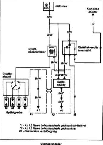

(#) VIM válasza styvy65 hozzászólására (») Máj 21, 2018 /
Szia! A rajzok alapján lenni kell egy zavarszűrő egységnek a gyújtáselosztó környékén az elektronikához csatlakozik egy barna színű vezeték, onnan kap a fordulatmérő jelet.
(#) styvy65 válasza VIM hozzászólására (») Máj 21, 2018 /
Köszönöm megnézem

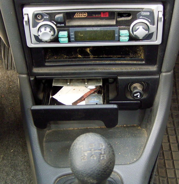

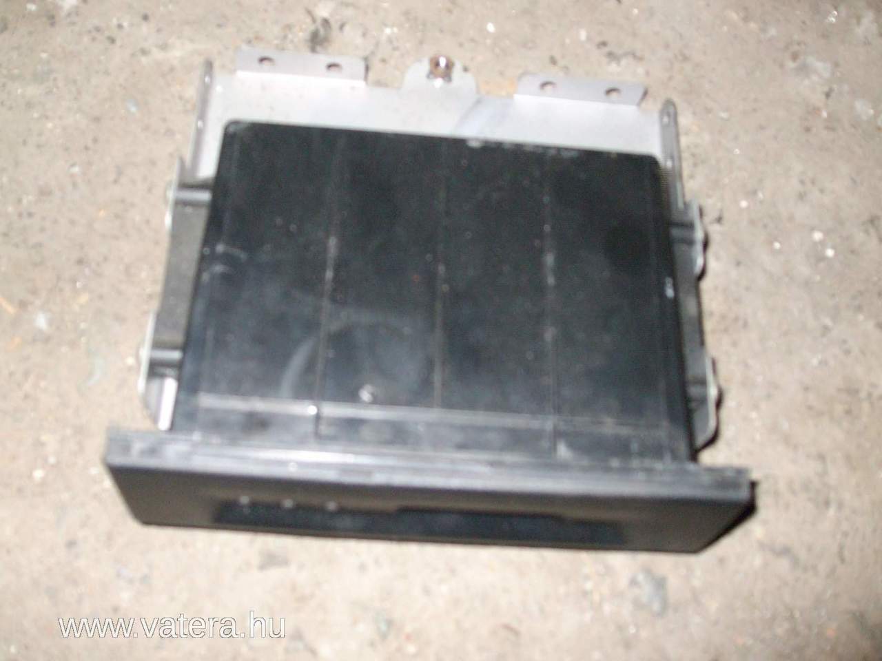

(#) Lőrinc hozzászólása Máj 29, 2018 /
Sziasztok. Megörökölt 2001 Swift GL óra helyén egy rekesz. Most kaptam egy idevaló órát, de nem tudom hogy tudnám törés nélkül szétszedni és beletenni. A csatlakozója ki van építve, kiszedtem a rádiót, és úgy találtam meg. Ha valaki már csinált ilyesmit, megköszönném a tapasztalatait.
(#) Ernesto99 válasza Lőrinc hozzászólására (») Máj 29, 2018 /
Az óra nem a rekeszbe, hanem a rekesz helyére megy. Középkonzol keret leszed, rádió kiszed, és keresed a rögzítőcsavarokat... Lehet hogy hátul középen is van egy, legalábbis az óra egy "tálcán" van aminek van hátul is csavarja. Üres rekeszt még nem láttam, de lehet h az is így van berögzítve.
(#) Lőrinc válasza Ernesto99 hozzászólására (») Máj 29, 2018 /
Köszönöm szépen a válaszod. Nem tudtam kivenni a rekeszt, és a középkonzol keretet sem tudom hol kell feszegetni. Tovább próbálkozom.

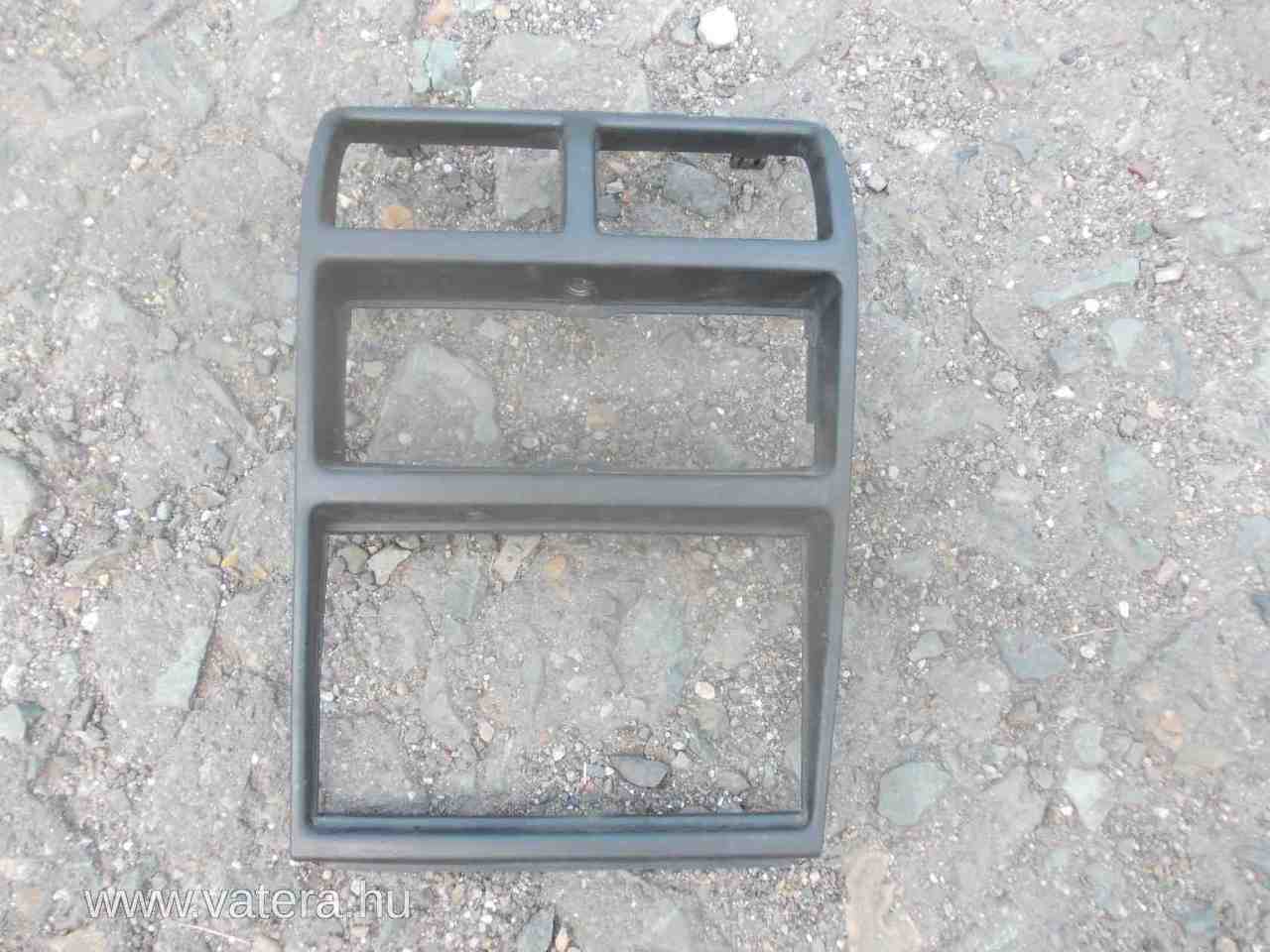

(#) Ernesto99 válasza Lőrinc hozzászólására (») Máj 30, 2018 /
A közép kereten jól látszik a rádió feletti 2, a fűtéskezelők feletti 1 csavar., és fent a 3 fül ami a szellőzők fölé csúszik be. A képeken még az óra a tálcán, és a rekesz oldalról. Amúgy gugli a barátod
(#) Lőrinc válasza Ernesto99 hozzászólására (») Máj 31, 2018 /
Köszönöm szépen a segítséged. Próbálkoztam már a Google-val is, de nem voltam elég ügyes. Most úgy tűnik, nálam hiányzik a keret. Az órából csak ennyi van:

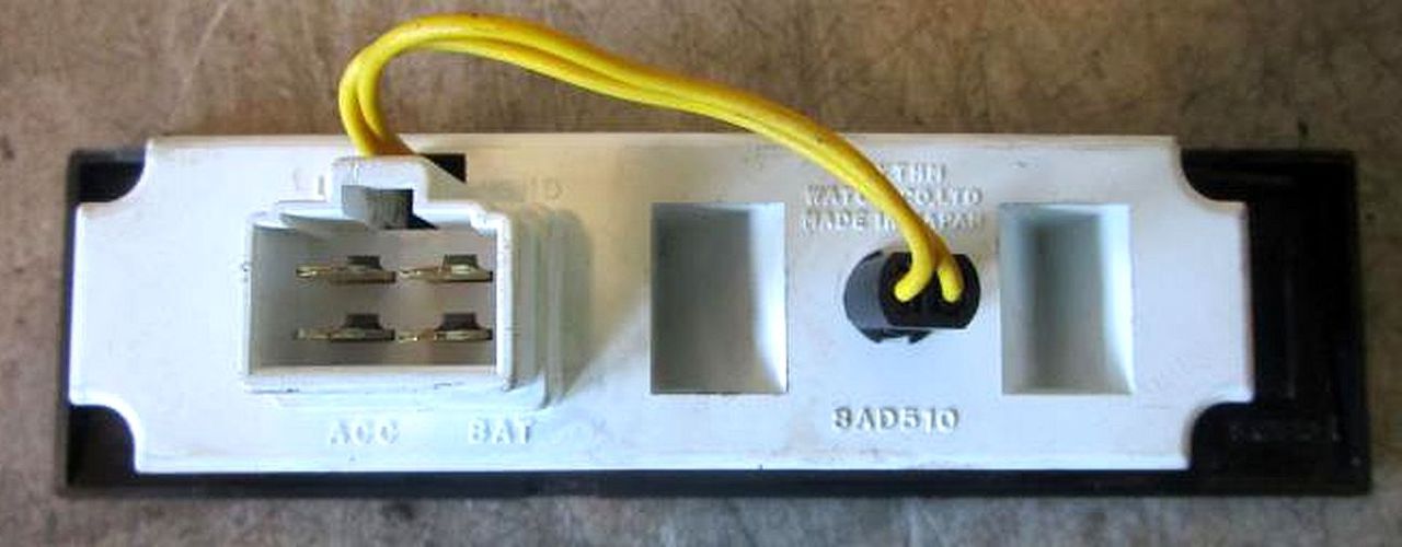

(#) Bence... hozzászólása Jún 18, 2018 /
A tulajdonomba került egy 99-es 1.3-as ferdehátú.
Feledékeny vagyok, és égve hagyom a tompított fényszórókat, a drága viszont nem szól, hogy ezt nem kéne. A sofőr oldali ajtónyitás érzékelő tuti rossz, de szerintem magát a csipogót is kikötötte az első tulaj. Merre lehet megtalálni a készüléket, illetve a bekötési pontokat?
(#) Ernesto99 válasza Bence... hozzászólására (») Jún 20, 2018 /
Középkonzol hátulján, rádió / óra mögötti részen.

(#) izsakig válasza Lőrinc hozzászólására (») Júl 24, 2018 /
Ha a rekesz hátulján van lyuk, ahol bevezesd a kábelt, akkor be kell menjen faragás nélkül a helyére az óra.
(#) Lőrinc válasza izsakig hozzászólására (») Júl 25, 2018 /
Szia, a rekesz hátuljának közepén egy kikönnyített (kitörhető) rész van, ugyancsak kikönnyített két kis téglalap alakú rész az óra kétoldali "fülének" bepattintásához. Az óra azonban csak reszelgetés árán volt beépíthető, és így sem pontosan. A rekesz befelé szűkül, már arra gondoltam, h. az óra más Suzukiba való. De működik. Köszönöm a segítséged.
