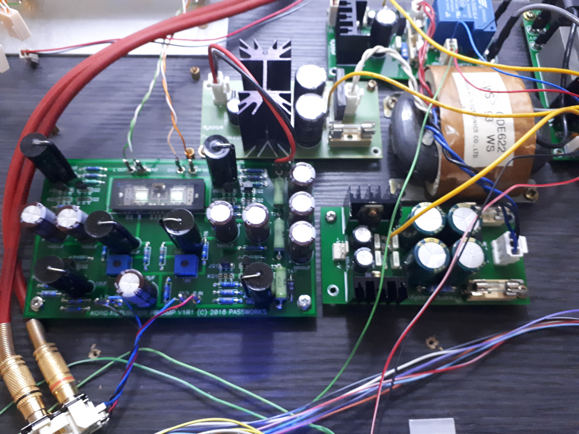

(#) nandika76 hozzászólása Jan 18, 2021 /
Segítséget szeretnék kérni földhurok ügyben. Készül egy bemenetválasztó ami ha a relés panel be van kötve az előerősítő elé megkezdődik a brummogás. Nélküle csodálatos némaság uralkodik az egész rendszeren.
Az előfok az a Korg Nutube csöves, Nelson Pass féle.Bővebben: Link A végfok Karesz50 féle földelt kimenetű erölködőBővebben: Link A forrás jelenleg egy Jamaha WXC 50Bővebben: Link
A vezérlő elektronika https://www.hobbielektronika.hu/forum/topic_post_2388806.html#2388806Bővebben: Link

(#) Karesz 50 válasza nandika76 hozzászólására (») Jan 18, 2021 /
Le kellene rajzolnod vázlatosan a GND vezetékezést, mert ebből nem derül ki mi lehet a földhurok okozója.
Pár kép, és egy rajz ami talán érthető.
