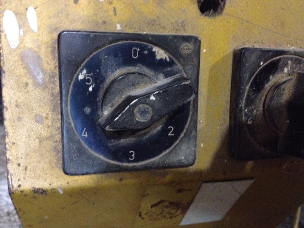

(#) sityuka80 hozzászólása Ápr 1, 2016 /
Hetra 130s-be szeretnék kapcsolót tenni.
Úgy került hozzánk, hogy nem volt benne.
Milyet,mekkorát tegyek bele?
Ganz VGK 16-os beletehető-e?
(#) erbe válasza sityuka80 hozzászólására (») Ápr 1, 2016 /
Igen.
(#) sityuka80 válasza erbe hozzászólására (») Ápr 1, 2016 /
Ok,köszi
Így kell bekötni ugye?
Ebből aztán sokat látni.
Bemegy két szál, továbbmegy két szál. Mit lehet azon eltéveszteni?
Igen, ezt akartam hallani.
Köszi.

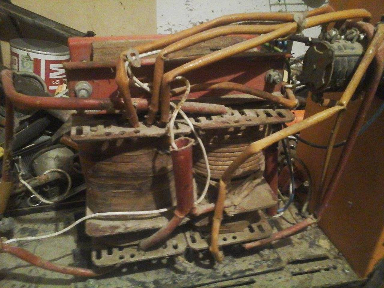

(#) atag1984 hozzászólása Júl 25, 2018 /
Sziasztok ! Valaki eseteleg tudna nekem képeket küldeni ehy Hetra 100/160 as hegesztő bekötéséről.Kapcs rajz van csak az alpján valami nem jó nálam. Kapcs rajz szerint 1-5 közösítve van nálam pedig 7-3 van közösre kötve. Gondom az hogy 220-ról megy a gép 2 fázisról nem.Ezért kellenének a képek hogy lássam a trafóból jővő vezetékek fizikai helyét a gépben ergó melyik tekercsből hová megy.
Esetleg mailban is elfogadom de ide is jó. *******
Köszi előre is !
Üdv: atag1984

(#) atag1984 válasza Phile80 hozzászólására (») Júl 25, 2018 /
Köszi !
Ez oké a rajzol néztem én is ezt.De azt nem értem hogy a 7-es kapocsra megy egy vezetékem a trafóba, a 3-as kapocs üres nincs vezeték csak egy rövidzár átkötve a 7es lábra.
Bekötve az általad leírtak szerint volt.csak az átkötés a 3-7 között van nem az 1-5 között. Ezért lenne jó egy kép hogy lássam a trafóról jövőket hátha valamit az előző tulaj felcserélt.
Ha kiveszem az átkötést a 7-3 között és átrakom az 1-5 re akkor a 3 pont a kapcsolon üresen marad. Csak a 7-re megy a trafóból kábel.Akkor hiányzik 380-nál az egyik fázis.....?
A hozzászólás módosítva: Júl 25, 2018
(#) Phile80 válasza atag1984 hozzászólására (») Júl 25, 2018 /
Én nem néztem a rajzot, mert nincs értelme ha a trafóból kijövő vezetékek nincsenek megszámozva. Van 7 vezetéked amit egy kapcsolóba kell bekötni a leírtak szerint. A kapcsolón van 8 hely, ahová be lehet kötni a vezetékeket + van egy áthidalás, nem értem mi nem világos ebben. Egyedül az kellene hogy problémát okozzon, hogy megállapítsd, hogy a trafóból kijövő vezetékek közül melyik-melyik, de ahhoz mili-ohm mérő vagy induktivitásmérő szükséges. Vagy esetleg ha tudod melyik volt bekötve amikor 230V-ról ment, akkor a megmaradt vezeték a 400V, vagy a trafó szekunder oldalára kötsz nehány Volt váltófeszültséget és megméred a primer kivezetéseket.
ÜDV!
Bekötöttem rajz+leirásod szerint továbbra is 220v-ról megy 2x400-ról nem...kapcsoló jó kimérve,fázisokat cserélgettem de semmi.Ilyenkor mi van......??????
(#) zolika60 válasza atag1984 hozzászólására (») Júl 25, 2018 /
Azt a primer tekercset is mérted? Nem szakadt?
Lehet szakadt a 400V-os primer rész. Mérd meg.
ÜDV!
Primer oldalon 3 kivezetésem a trafóról.Ha bármelyik 2-re rákötöttem a 220-at akkor ment.Héten már a Trakis Hetra szerelőjével is beszéltem ő annyit mondott ha szakadás lenne akkor 220-ról se menne.
Primert ezért nem mértem ki.
De kimérem majd. Ha szakadt akkor így jártam.Bár 220-ról szépen megy lehet vele hegeszteni minden gond nélkül.
Köszi addig is neked,nektek !
(#) Phile80 válasza atag1984 hozzászólására (») Júl 26, 2018 /
Ha mindkettőre kötve van kimeneti feszültség akkor elkötöttél valamit, mert akkor nincs szakadás, nehezen is tudnám elképzelni, mert olyan vastag vezetékből van. Eljut egyáltalán a 400V a kapcsolóig? Ha tennél fel képet lehet könnyebb lenne megoldani a problémát.
(#) atag1984 válasza Phile80 hozzászólására (») Júl 26, 2018 /
ÜDV!
A gyári betápot cseréltem újra gondolván régi oxidos stb.Ezt kizártam.A hosszabítóm is vadi új.
3P+Föld apa anya szintén új.Bekötések a két végén egyformák. Kapcslóra megy feszkó,átkapcsoláskor át is megy a kapcsolt oldalra.Próbalámpával kiprobáltam ok. Multit ma viszem haza mérni,az otthoni kuka...(elkérik..odadom...rosszan hozzák vissza...többeet senkinek...)
Úgy mint irtam a 3 bemenetet a trafóba bárhogy variáltam párba 220 ról minden esetben ment.
Ha haza értem melóból fényképezek úgy könnyebb lesz. 4 óra után majd rakok képet akkor.
Köszi a sok segítséget,nem amatör vagyok műszerészként dolgozom de soha nem szereltem még hegesztőt. Most vettem kb1,5 hónapja kellett az építkezéshez.
Azért a kivezetéseket kimérem ohmikusan .
Köszi addig is.
ÜDV!
