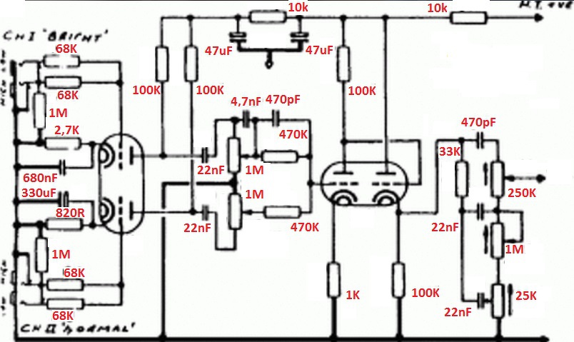

(#) sandor1632 válasza tothbela hozzászólására (») Aug 15, 2018 /
https://www.hobbielektronika.hu/forum/topic_post_2013975.html#2013975
A csatolt marshall előfokot néztem ki megépítésre.
Melodic heavy metal a stílus.
Ő lenne az.
(#) konyak6 válasza sandor1632 hozzászólására (») Aug 15, 2018 /
Ez a Plexi. Ez AC/DC. Randy Rhoads mod-al lehet belőle többet kihozni, ha az első két csőfél soba van kőtve. Én ezt kapcsolóval oldottam meg. Ajánlom inkább a Soldano Hot-rod-ot.
A hozzászólás módosítva: Aug 15, 2018
(#) konyak6 válasza konyak6 hozzászólására (») Aug 15, 2018 /
Megtaláltam a Soldano rajzát. Én ezt már többször megépítettem gond nélkül. Volt már Ecl86-al, EL84-el, de Beag APX-100-ban is jól működött. Oda külön panelt terveztem. Ha brummogott, akkor vezetékelési gond volt mindíg.

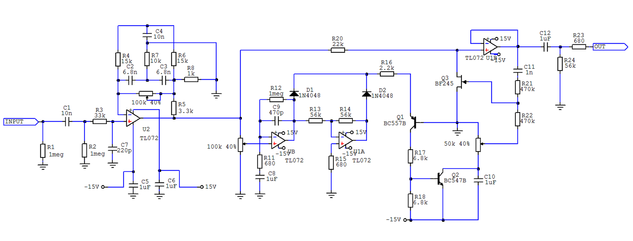

(#) tothbela hozzászólása Aug 16, 2018 / 2
Zajzár.
Két darab 100kOhmos log poti van benne, Az első a közép kiemelést szabályozza, a második a küszöbszintet. A harmadik poti a JFET-nél a munkapont beállító trimmer. A bemeneti fokozatban lévő visszacsatoló komplexum egy kettős "T" szűrő. A 6,8nF-ok, meg a 10nF 1,5kHz környékén emel ki 20dB-t. Lehangolt doomos stílushoz a 6,8nF helyett 10nF, a 10nF helyett 15nF jobb választás, ami 1kHz körül emel. 80-as évek metál zizijéhez 4,7nF és 6,8nF a megfelelő érték.
Az attack idő nagyon rövid, a hullám mindkét fele ki van használva, így nem harapja le a hang elejét. Gyakorlatilag azonnal megszólal. A C10 kondenzátor 50ms körüli release időt ad, tehát ha letompítjuk a húrokat ennyi idő múlva némít újra az áramkör. Ez jó érték metálhoz, viszont blues témáknál kicsit gyorsan harapja el a hangok végét. Ott vagy nagyobb kondi kell a C10 helyére, vagy ki kell kapcsolni. Oda amúgy sem jó a kiemelt közép.
Az erősítő bemenetére szoktam kötni, közvetlenül a gitár után.

(#) Hx-2 válasza tothbela hozzászólására (») Aug 16, 2018 /
Köszi a kapcsolást! Nyákod esetleg nem publikus?
Köszi!!
(#) tothbela válasza Hx-2 hozzászólására (») Aug 16, 2018 /
Készült már próbapanelra, van valahol lay formátumú is, csak nem találtam. Éppen van egy kész példány is előttem, csak ennek össze-vissza vannak a poti hozzávezetései. Ez olyan kivezetékelt verzió. Tervben van egy optimalizált példány is, ha készen leszek vele felteszem. A magam részéről olyat szeretnék, ami egy csőaljzatba dugható, és a fűtésből kapja a tápfeszt saját sokszorozóval. Akkor nem kellene fúrkálni a sasszit.

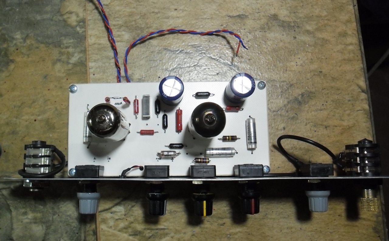

(#) sandor1632 hozzászólása Aug 23, 2018 /
Második harapás..
konyak6 fórumtárs által közölt rajz alapján készült, 2db ECC83-al.
Mérésig még nem jutottam el, tegnap érkezett az utolsó alkatrész hozzá.
Csak sima előfokként tervezzük használni ha beválik.
Torzítópedál után lesz bekötve, a fejegység előfokját megkerülve, közvetlen a végfok elé csatlakoztatva, mint ahogy a korábbi kísérleti példány is.
