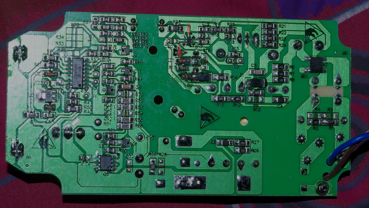

Sziasztok! Segítséget szeretnék kérni. Adott egy hibás Li-akku töltő, tulaja sajnos kint hagyta az esőn, majd bekapcsoláskor zárlatos lett. Több hibás alkatrészt cseréltem benne, de van egy zener dióda amire nincs ráírva semmi, csak egy kék csík látható rajta. Hogy lehetne kideríteni, hogy mi az értéke? Illetve van egy smd, QBQH jelöléssel, próbáltam utána nézni de nem tudom biztosra mi lehet az. Mellékelek egy képet a nyákról, jelölve a két kérdéses alkatrészt. Előre is köszönöm!
