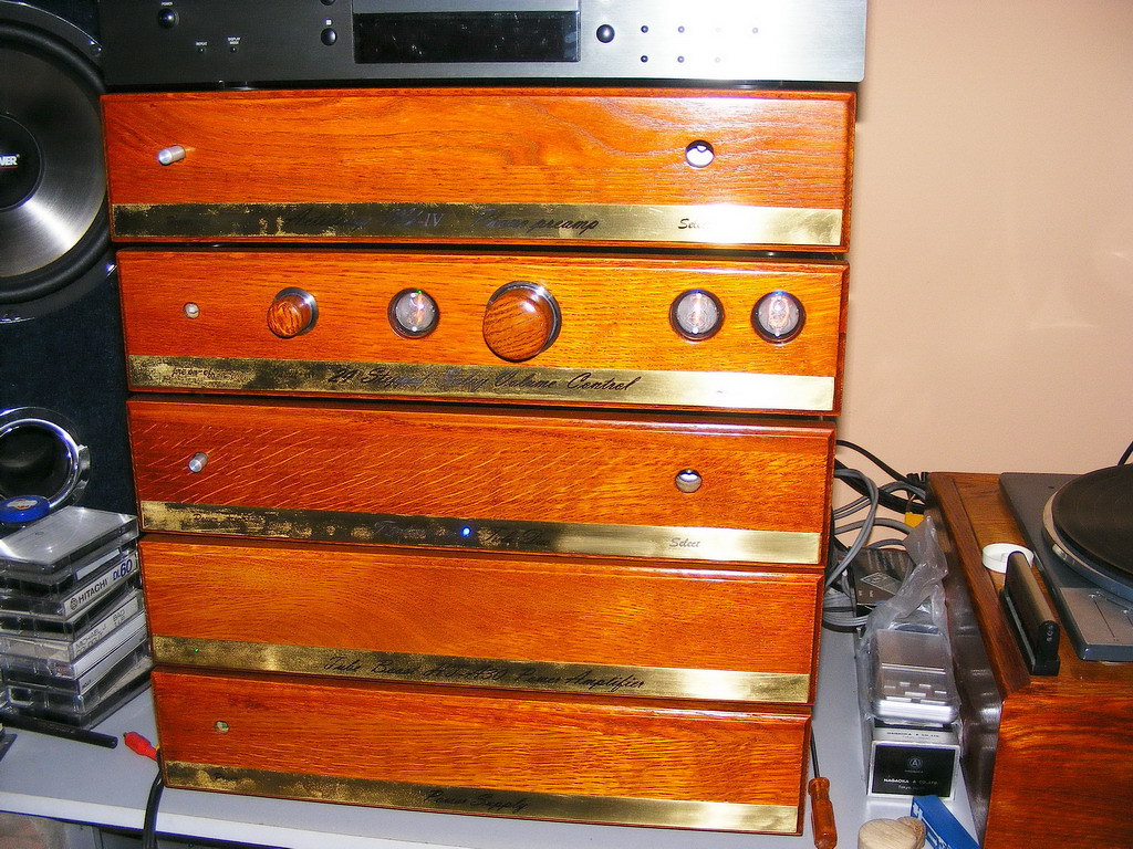

Egy erősítőre próbálok fa előlapot készíteni, már majdnem kész vagyok, viszont még valamivel le kellene kezelni. Átlátszó és színes lehetőségek is érdekelnének, tudnátok valamit javasolni? szerk.: Bükkfáról lenne szó. A hozzászólás módosítva: Szept 14, 2018
Fa olaj.

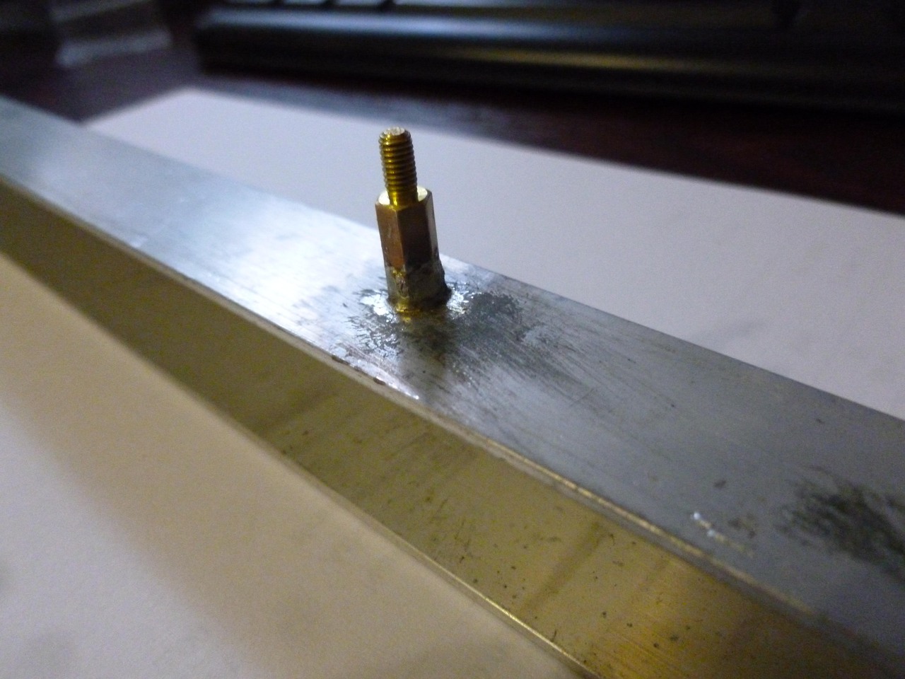

Játszottam egy kicsit, és összeforrasztottam egy alu U profilt egy sárgaréz távtartóval.
Ezzel egy lépéssel előbbre jutottam a dobozolási technikában. Gondolom LCD kijelzők rögzítésénél még jól jöhet:
Van kimondottan ehhez való folyasztószer. Én még nem próbáltam, de azt mondják hogy nagyon jó, még az alut sem kell kapirgálni hozzá. Meg az alut keményforrasztani is lehet gázlánggal, mint a videón.
Igen, tudom. Én viszont rendes forrasztóónnal csináltam
Szia! Én alkoholos pácot használok. Alkoholban kell feloldani a port. Elsőnek fa csiszolása, majd sima alkohollal, szivaccsal áthúzni a fát. Ez azért kell, hogy a szálak kidudorodjanak, még mielőtt lakkoznánk. Egy nap múlva újra csiszolás és pácolás. Egy nap múlva még egy 1000-es papírral finoman megcsiszolni és mehet a lakk. Pácolni lehet, többször is, akkor egy kicsit sötétebb lesz. De a lakk hozza meg igazán a színét. Érdemes előtte, nem látható részeken próbákat csinálni.
