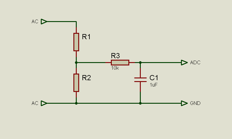

(#) nedudgi hozzászólása Nov 30, 2021 /
A nyaralóban szeretném naplózni a hálózati áramkimaradásokat. Ha már belevágok egy ilyen projektbe, rögtön beugrott, hogy nem lenne több munka a feszültség naplózása.
Azt szeretném elkerülni, hogy közvetlenül a hálózatra csatlakozzak, ezért a fiókban talált Makrai 2x6V, 0,6VA trafón kapott váltófeszültséget mérem egy mikrokontrollerrel.
Azt kérdezem, hogy milyen módszert érdemes választanom: az átszámolt effektív érték, vagy a csúcsfeszültség rögzítése a jobb megoldás a naplózásra? Szükségem van a két félfázis külön-külön mérésére? Használjak valamilyen előterhelést,?
(#) Bakman válasza nedudgi hozzászólására (») Nov 30, 2021 / 1
A csúcs- és az effektív feszültség kéz a kézben járnak. Én a melléklet szerint mérném a feszültséget.

(#) nedudgi válasza Bakman hozzászólására (») Nov 30, 2021 /
Ez lesz a megoldás, kiegészítve egy Schottky (Graetz) egyenirányítóval.
Mivel a trafó gyártási szórása 15%, kalibrálás mindenképp kell, abba meg belefér az egyenirányító feszültségvesztesége, Még azt kell kitotózni, hogy a kondenzátort mekkora terheléssel süssem ki?
Ha a bemeneti oldalon nincs feszültség akkor az R2 - R3 ellenállások kisütik. Kalibrálás mindenképpen kell, jól látod.
