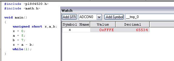

Lenne egy számomra hihetetlen problémám... MCC18, MPLAB párosításnál a következő gondom van: long x, a, b; a = 5; b = 7; x = a-b; kód esetén x decimális értéke nem -2 lesz, hanem egyéb nagy szám! Ez miért van? Ha más tipust adok a változóknak, akkor ugyanez az eset áll fenn. Ha float tipust használok mindenhol, akkor a watch ablakban a 'value' értéknél szerepel a helyes eredmény, de a decimális érték amire szükségem lenn továbbra sem jó. Már bütykölgetem egy ideje a pic-et, de ez a dolog még sosem tűnt fel. Átállítottam valamit esetleg? Köszi és üdv!
És hogy ellenorzöd le a long -od értékét ? Mert nálam printf nem is volt hajlandó kiirni. Mondjuk floatot se....
Szerintem jó érték van benn, csak amivel ellenőrzöd az nem vesz tudomást az előjelről. Vagy nagy szám keletkezhet még alulcsordulástól, ha unsigned valamiért a longod.
Csak megállítottam debug módban és a watch ablakban néztem, mivel a kijelzőn hülyeségek jelentek meg!
Az bizony -2!
Nezd at a szamabrazolasokat, kulonosen a kettes komplemenseket...
Nem hülyeség az, csak sem te, sem a watch nem jól olvassa vissza...
Kettes komplemens számábrázolás, illetve előjel-feltöltés témaköre ajánlott olvasmány. És ha a számítógépen a számológépbe beírod, hogy -2 (decimális rendszer), majd átnyomod hexába, ott is láthatod, létező dolgot találtál

Azt hittem létezik valami kapcsoló vagy függvény, ami már tudja ezt mcc18-ban és annak kell utánaolvasni... :eek2:
MPLAB sajnos nem olyan okos, hogy a debuggerbol tudna milyen a valtozo tipusa. Viszont jobb egergombot rakattintod a watch ablakban a valtozora, ott kivalasztod a Propertiest, majd elojon egy ablak ahol pl beallithatod, ogy az 32 bites vagy 16, alatta, hogy decimalis, ha decimalis akkor rogton megjelenik, hogy signed (elojeles) vagy sem...
